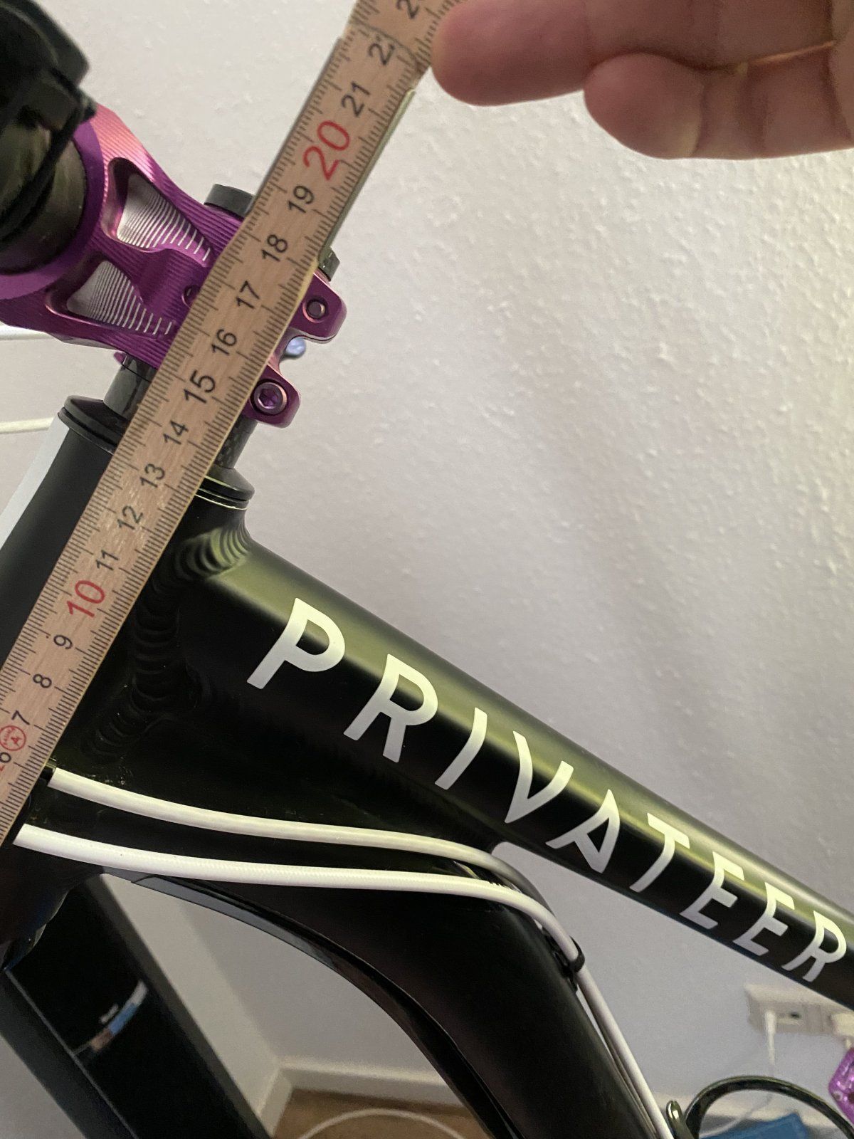

Ich hab ne Gabel daheim, die ich gerne im 141er fahren würde, hab aber Sorgen, dass der nur ca. 17cm lange Gabelschaft zu kurz sein könnte… Hab mir Größe P3 bestellt, hat da jemand Erfahrungen, wie lang der Gabelschaft da sein sollte?

zum Gabelschaft..... meiner am P3 ist knapp über 20cm.
Hab noch nen 5mm Sicherheitsspacer drin vom Aufbau,
der hilft dir leider aber auch nicht auf 17cm zu kommen.
Bei MRC kannst du den Schaft umpressen lassen. Hab ich auch schon gemacht..... 90€glaub ich.
Allerdings nicht bei ein paar Exoten... bei den gängigen aber gehts.

Hi also mein Rahmen war nach 6 Tagen da. Ich hatte vor 2 Wochen bestellt. Geht also fix. Bei P3 ist glaub die Steuerrohrlänge 125mm. Je nach Vorbau und Spacer kannst du dir das mal ausmessen ob es passt.

Ich kann nachher mal messen wie lang ich den Gabelschaft gelassen habe. Koennte mir aber vorstellen das 17cm klappen koennten, ohne viel Spacer. Im Zweifel koennte man ja mit dem DMR Defy Vorbau noch was rausholen und fehlende Hoehe eben durch Riser Bar ausgleichen.
Wird scho passen, ohne spacer halt.
Siehsts auf dem Bild, fahre auch p3

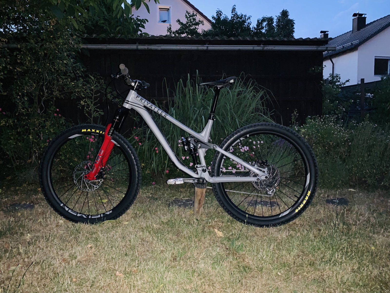

Nachdem mein Rahmen letzten Montag, nach genau einer Woche Lieferzeit, angekommen ist, hatte ich heute endlich alle Teile zusammen, um das Rad aufzubauen…
Ich hätte schon alles gehabt, nur die Gabel die ich geplant hatte zu verbauen hat 170mm Federweg und ich habe keinen passenden 150mm Airshaft für die 2020er Marzocchi Bomber Z1 gefunden… Hab mich also dazu entschieden die Marzocchi wieder zu verkaufen und auf ne 150mm Lyrik Ultimate umzurüsten👍🏻
Jetzt heisst es nur noch ganz viel fahren, Setup perfektionieren und hoffen dass ich gut damit zurecht komme :)
Dass es nur bis 180 freigegeben ist weißt du und sprichst deswegen vom Experiment nehme ich an ?!
Ich bin zwar kein Ingenieur aber ich denke man könnte mittels der Geometrie und dem veränderten Lenkwinkel die maximalen Scherwerte berechnen und schauen bei welchem Fahrergewicht diese überschritten würden. Denn Experimente halten erstmal würd ich sagen…solange bis es irgendwann nicht mehr hält und dann weiß auch keiner mehr warum :D
