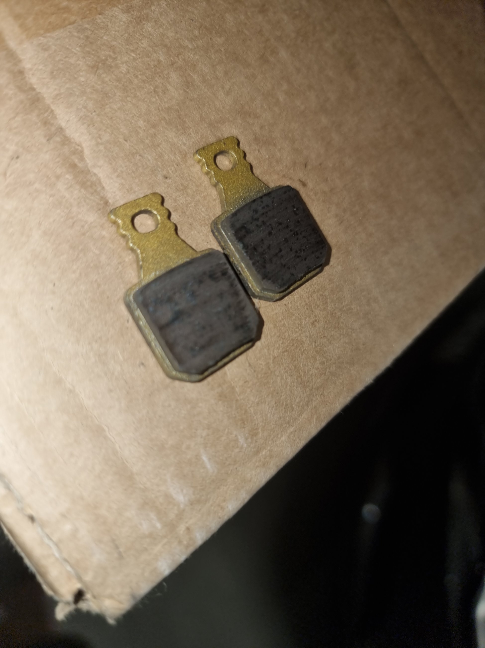

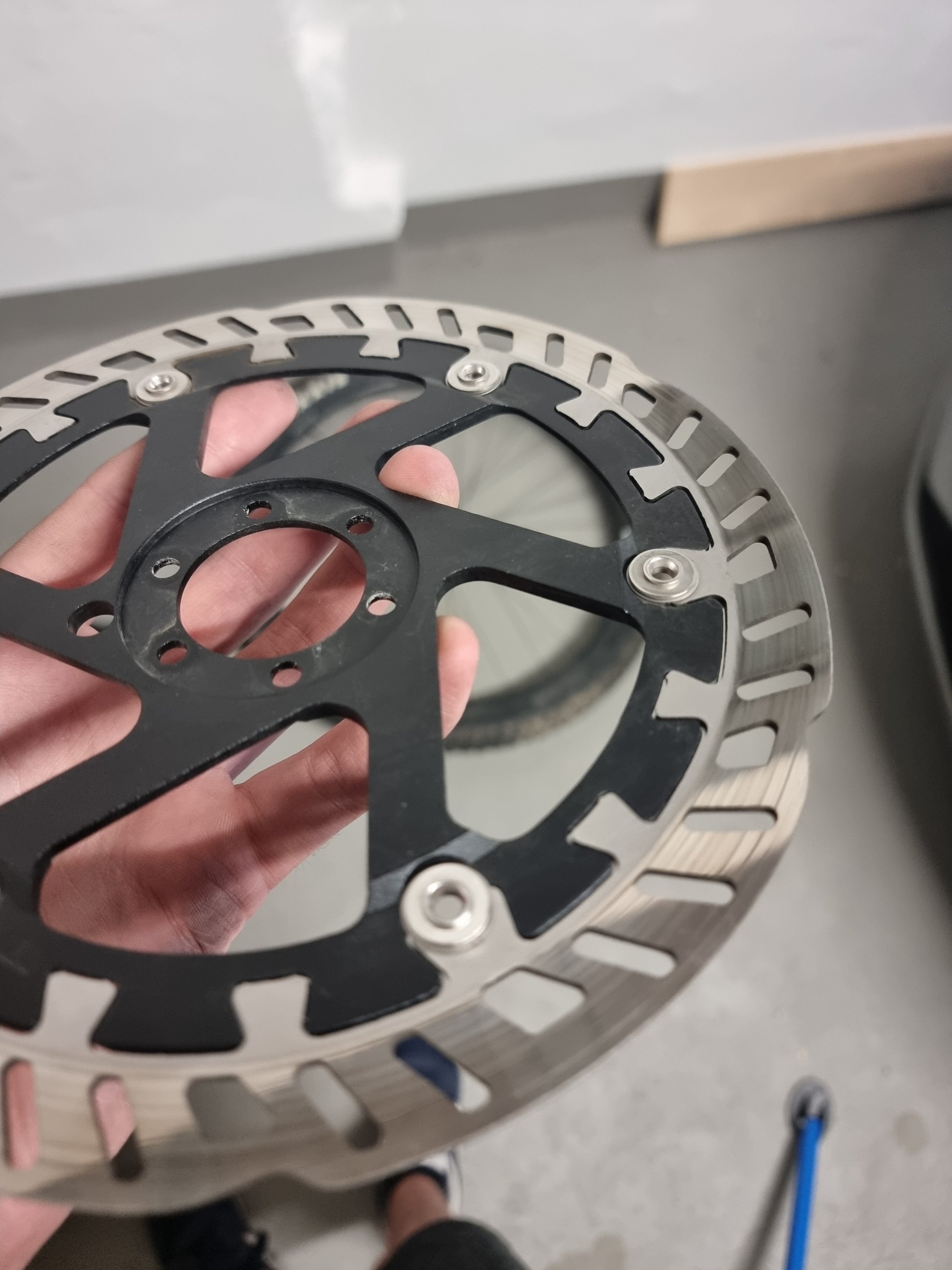

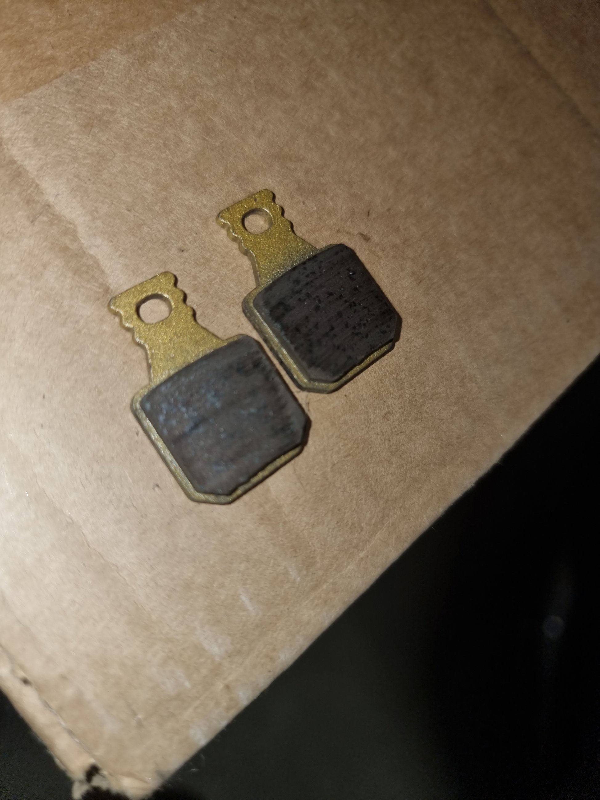

Ich habe mal Bilder angehangen von den aktuellen Belägen und Scheiben.
In den Scheiben kann ich mich Spiegeln.
Das sieht für mich eigentlich alles gut aus. Du könntest noch einmal organische Beläge probieren. Oder Beläge von Drittherstellern, z.B. von Trickstuff. Ich bin aber kein Experte für Magura. Wenn du hier im Forum suchst findest du da aber bestimmt Empfehlungen.
