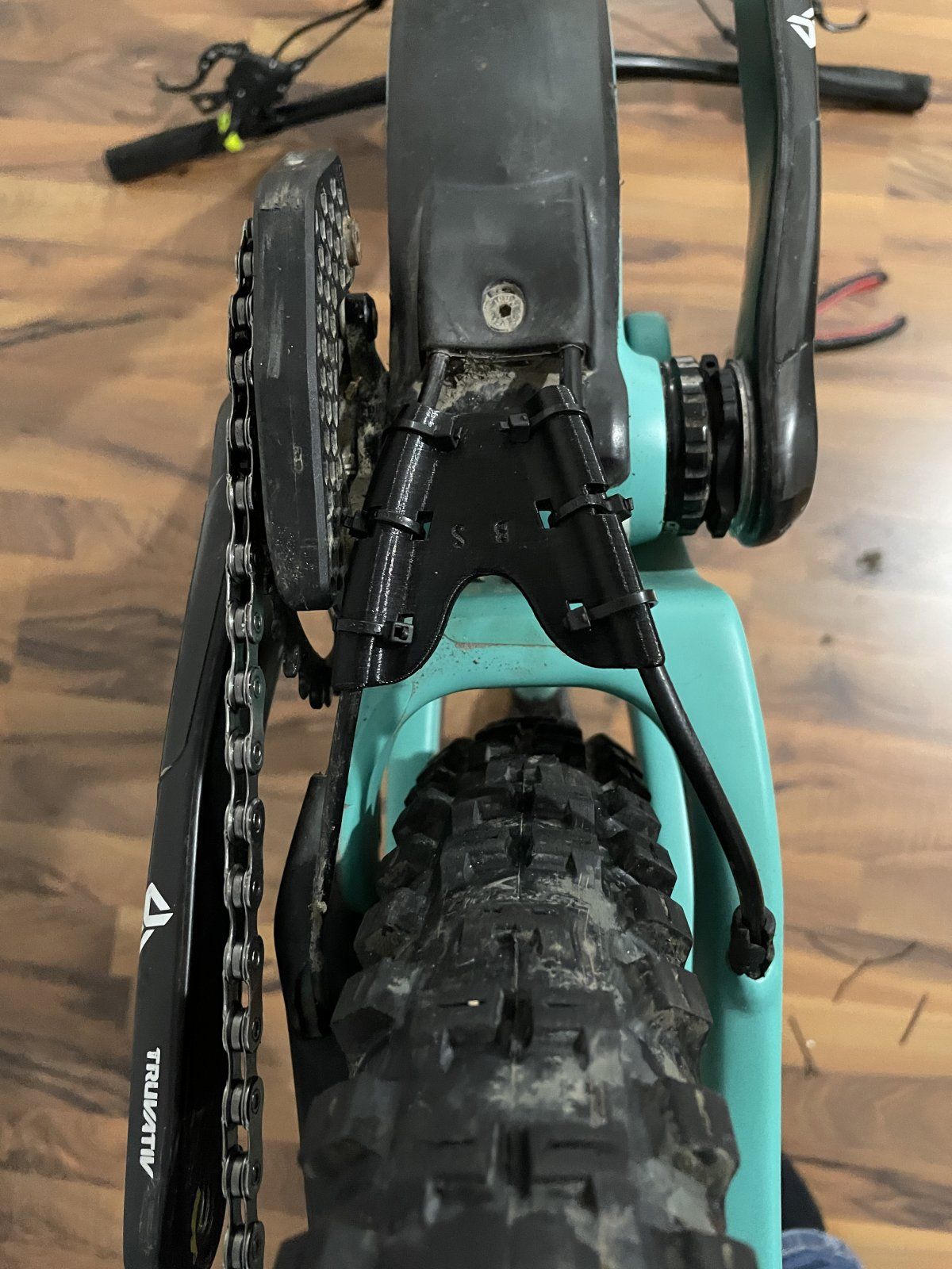

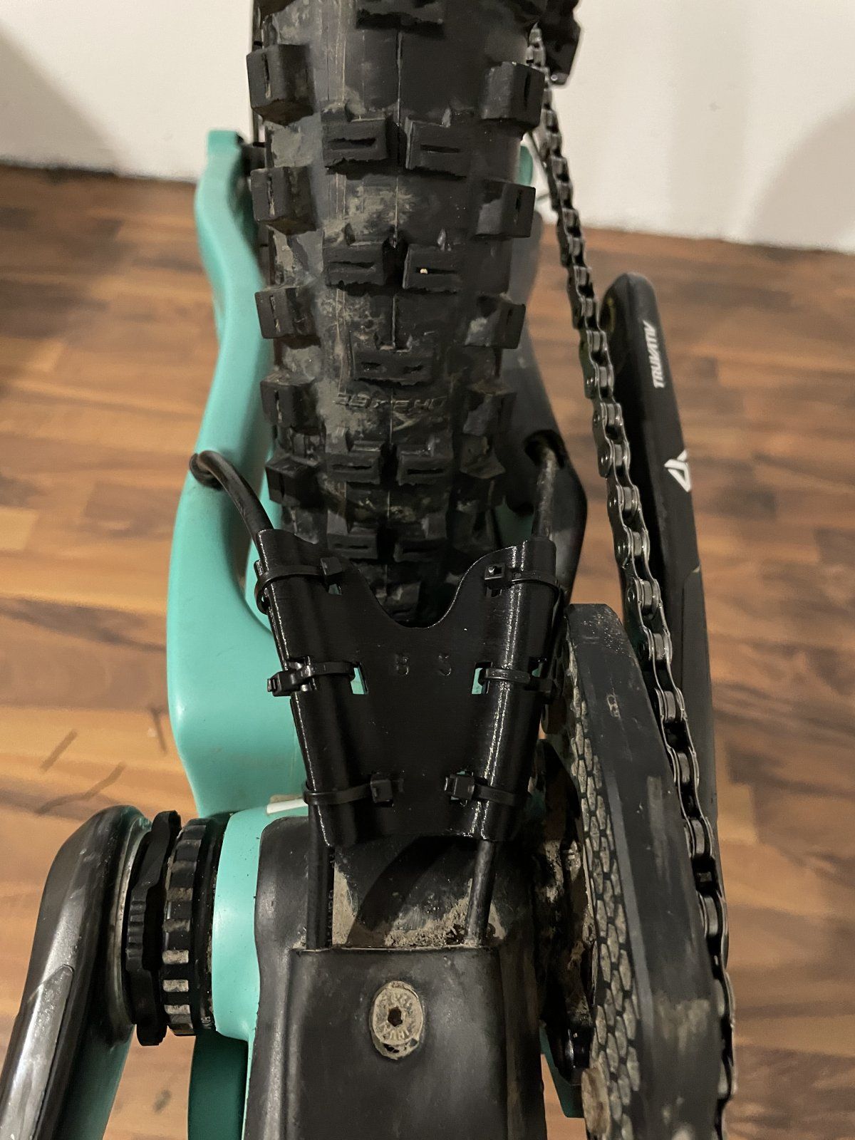

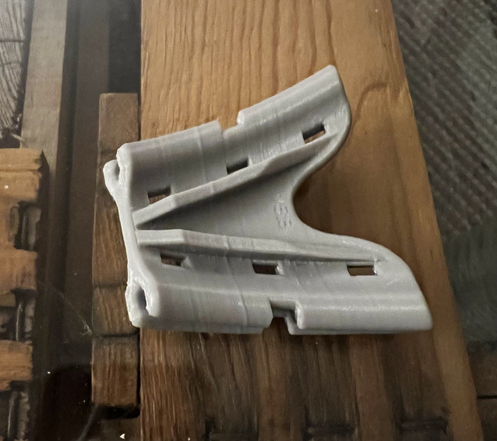

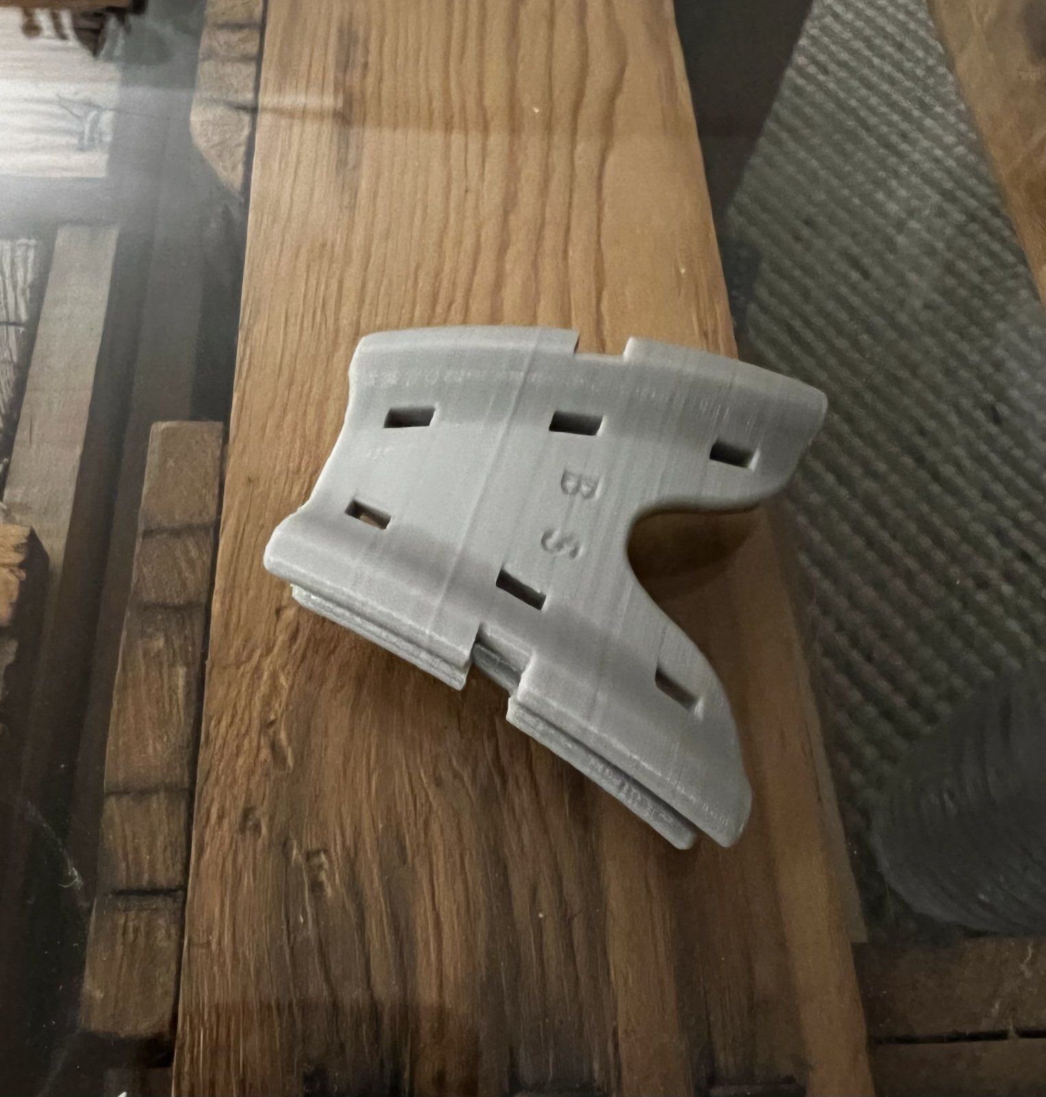

Ich hab vor einiger Zeit mal eine breitere KabelfĂŒhrung gefunden. Die funktioniert viel besser als die originale Version von Propain.
Hab aber auch die Propain KabelfĂŒhrung nie gefahren. Beim Aufbau des Bikes hab ich gleich meine FĂŒhrung eingebaut
Anhang anzeigen 1347445Anhang anzeigen 1347446
Das Bauteil ist aus einem 3d Drucker. Gibt im Internet einige Leute die fĂŒr schmalen Taler bissle was Drucken.
Tyee gekauft, fĂŒr geil befunden, ĂŒber die KabelfĂŒhrung geĂ€rgert, Teil drucken lassen, Tyee wieder fĂŒr geil befunden.
Bin erst einmal locker damit gefahren aber das Teil scheint das Problem zu lösen!

Das sieht jetzt nicht so verkehrt aus. Habe zwar immer noch keine Probleme mit der Propain Lösung gehabt nach ĂŒber einem Jahr, aber das Teil triggert mich doch irgendwie.
Wo gibt es sowas?

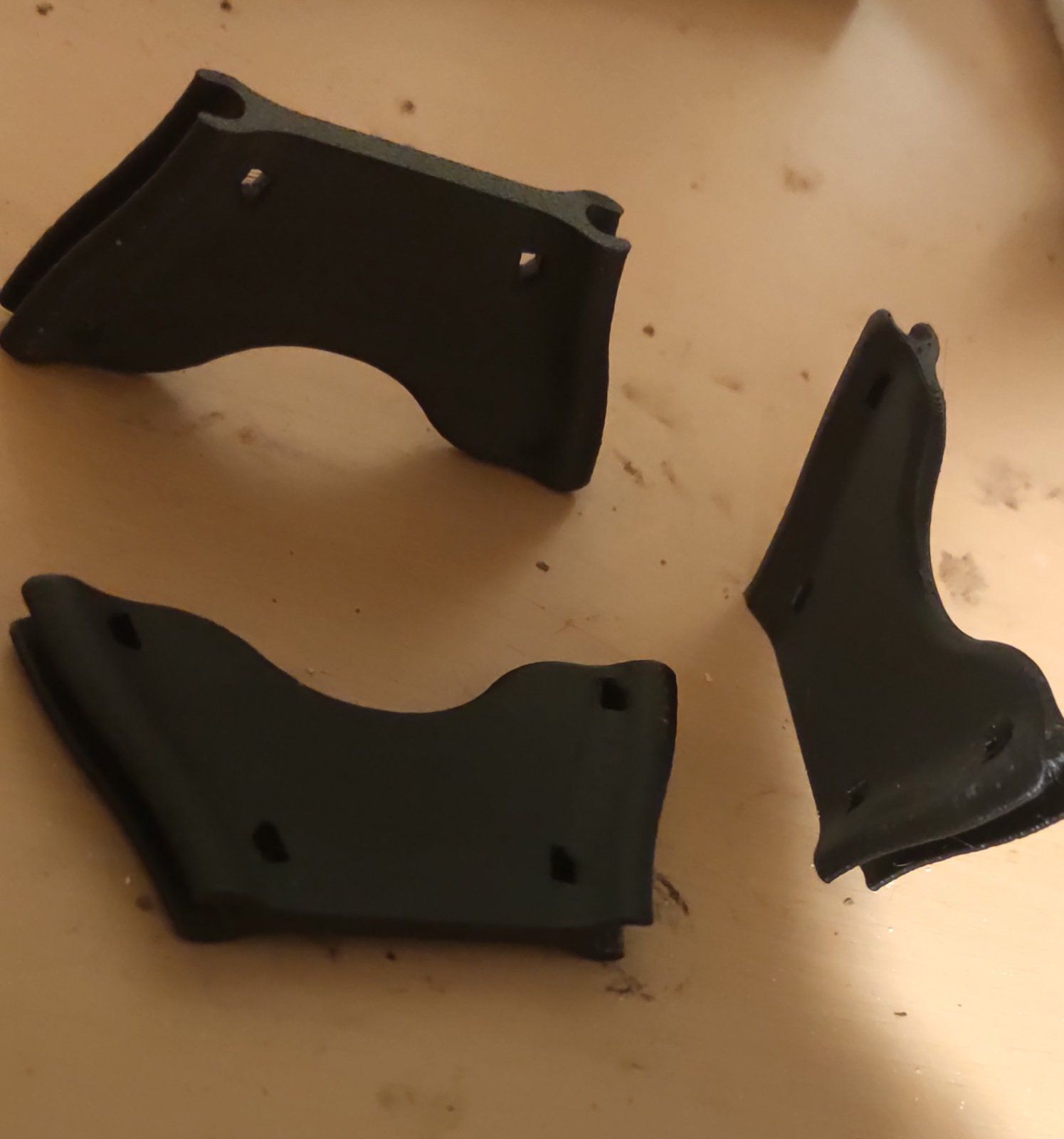

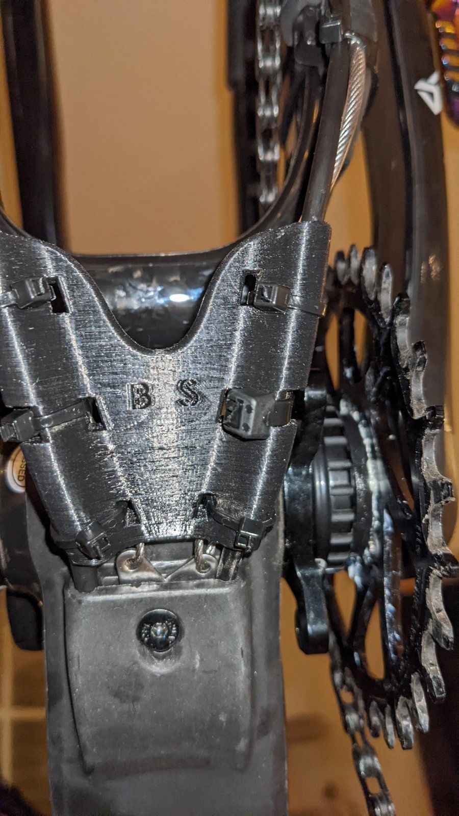

Habe mit Daniel ĂŒber den Bikemarkt Kontakt aufgenommen und das Teil prompt bei ihm bestellt.
Es war sogar so nett und hat es auf meinem Wunsch hin in schwarz gedruckt.
Gerade mal kurz montiert. Erster Eindruck ist mega.
Wie gesagt, hatte keine Probleme mit der originalen FĂŒhrung von Propain, aber mit dieser Lösung wird ,an noch ein kleines bisschen mehr Sicherheit haben. Absolute Kaufempfehlung von meiner Seite ;)

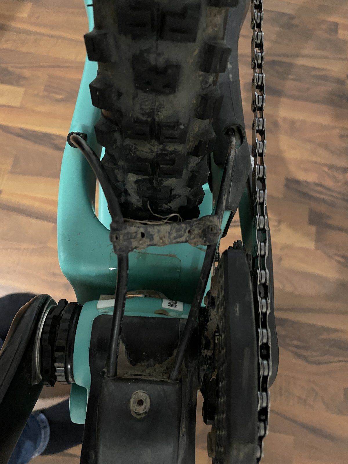

Das fĂ€delt nichts ein. Das Problem ist, dass aufgewirbelte Äste oder Steine die Leitungen krumm schlagen und sie dann in den Reifen gelangen können.

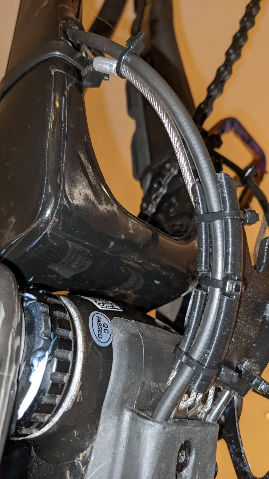

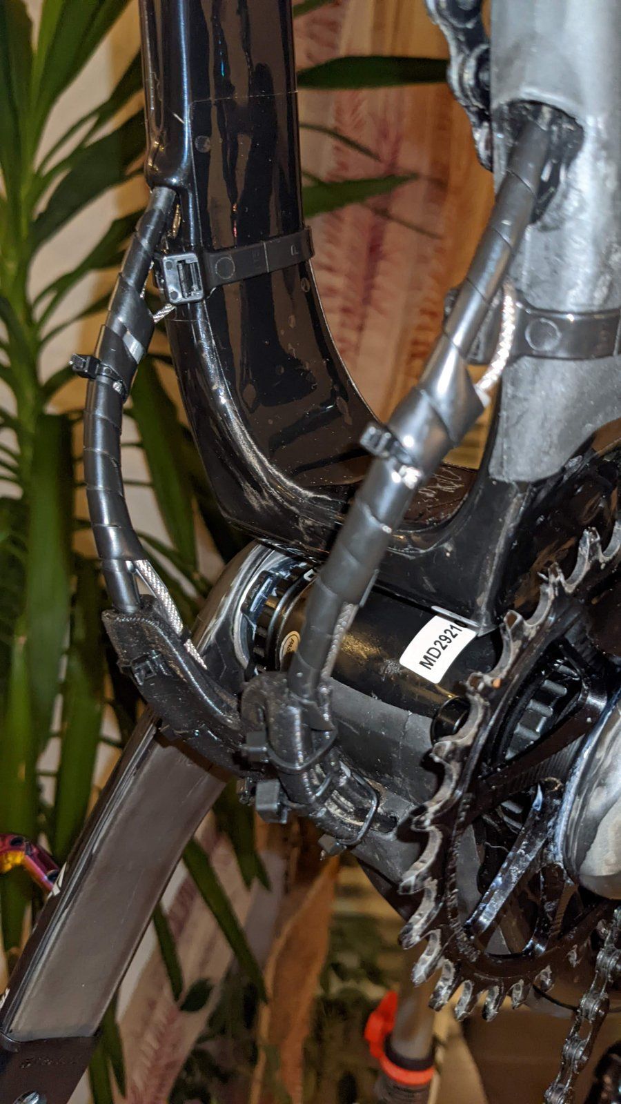

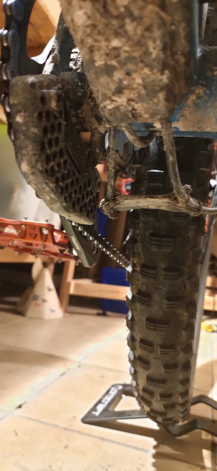

So, habe eure Ideen dankbar aufgenommen und den Leitungsschutz jetzt nochmal erweitert. Das 3d Druckteil ist schon mal super um die Leitungen vom Reifen fernzuhalten, die Umwicklung mit dem Spiral Schutzschlauch sollte einen gewissen Schutz vor BeschÀdigungen durch Steine etc. bieten.
Was mir noch gefehlt hat war eine effektive Zugentlastung wenn mal ein Ast einhaken sollte. Diese Gefahr wird zwar schon verringert wenn man die bekannten Maßnahmentrifft die verhindern dass die Leitungen herausgezogen werden und große Schlaufen bilden, wer aber wie ich öfter mal durchs Gehölz auf ungepflegten Wanderwegen fĂ€hrt und auch schon die eine oder andere Speiche durch Äste abgerissen hat fĂŒr den könnte das interessant sein. Wer nur auf gepflegten Trails oder Bikepark fĂ€hrt wird das sicherlich nicht brauchen.
Verwendet habe ich zwei 150 mm lange Edelstahl Halteseile um 3€/StĂŒck (https://www.schraubbar.de/de/halteseile-mit-oder-ohne-befestigungslaschen-59908.html), die ich mit Hilfe der Befestigungslaschen vorne an der Schraube fĂŒr den Unterfahrschutz mitgeschraubt habe. Auf der Hinterseite die Befestigungslaschen entfernen und
direkt mit einem starken Kabelbinder an der Strebe befestigen. Wenn hier noch was einfÀdelt muss zuerst das Halteseil bzw. der Kabelbinder oder die Schraube abgerissen werden bevor die Leitung abgerissen wird.
