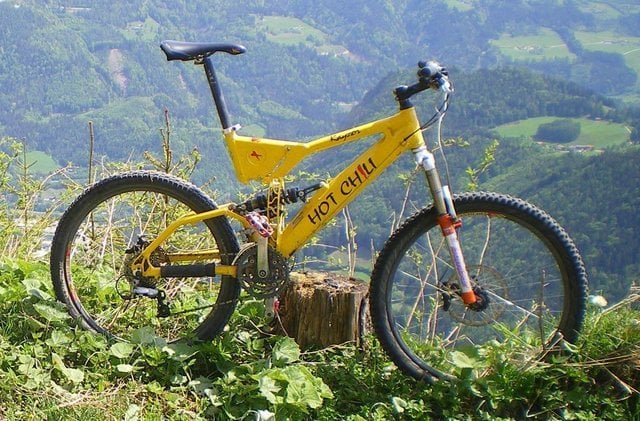

sodala, ich will jetzt dann übern winter mein rayzor umbauen - hoffe ich bin hier richtig:
bleiben sollte nur der rahmen samt dämpfer - gefällt mir und funktioniert super - wenngleich auch das ganze sehr schwer ist. das ganze soll vorne ne "grössere" gabel bekommen - so um die 160mm hub und ich sollte damit tremalzo/altissimo und ähnliches hinauffahren können ohne dabei zu sterben.
gibts tipps dazu?
