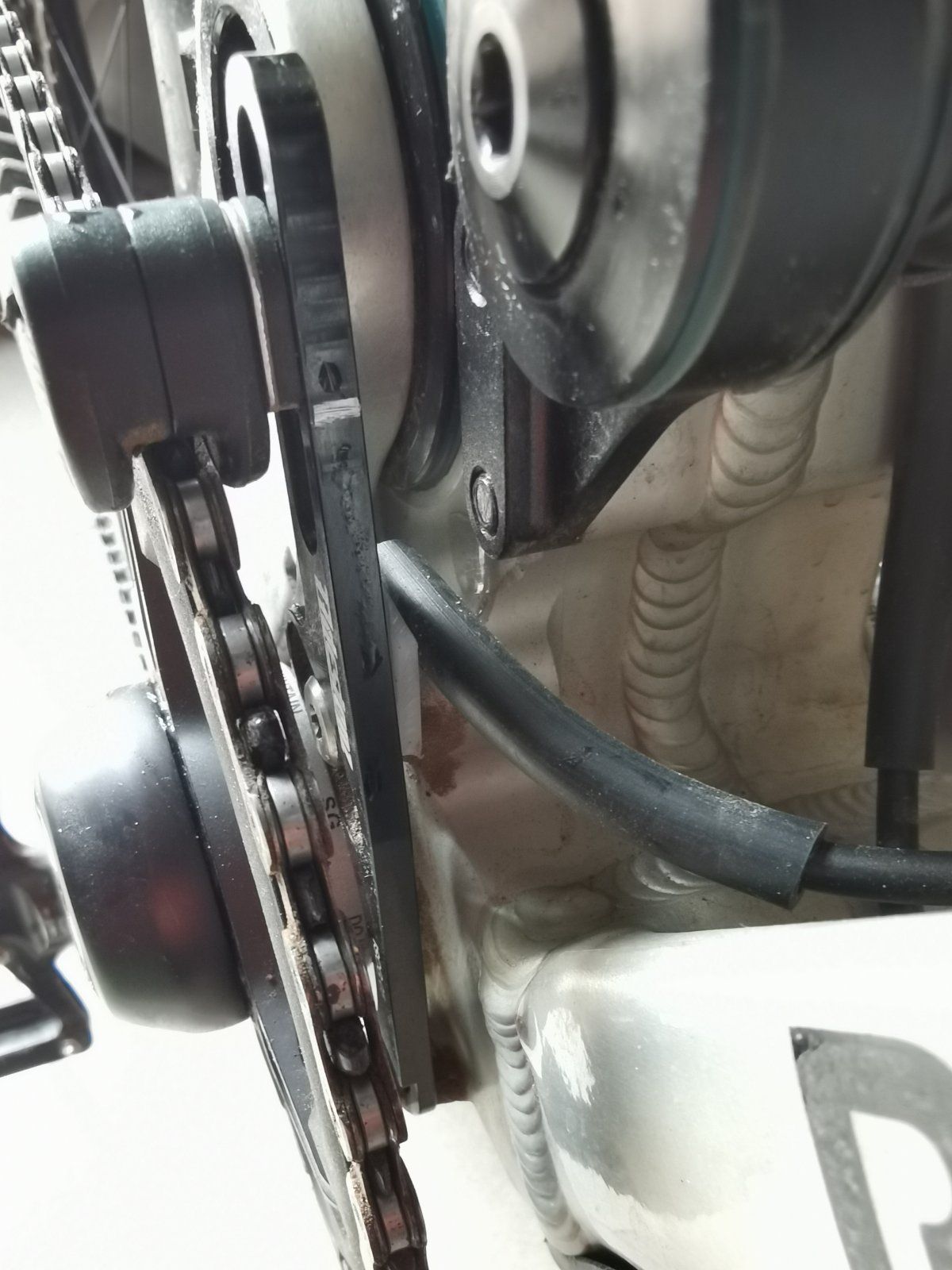

Frage zum Thema Leitungsfuehrung im Bereich Tretlager:
Am Tretlager geht's ja eng her.
Da brauchts Schlaufen die den Hub des Hinterbaus zulassen.
Diese Schlaufen "lümmeln" im nicht eingefederten Zustand irgendwie rum.
Eine, die vom Kabelzug zum Schaltwerk, reibt sich massiv an der Kettenfuhrung - > siehe Bild.
Damit die Aussenhülle eine längere Überlebenschance besitzt, hab ich da einen Gummischlauch drüber gezogen (vom Staudrucksensor einer Waschmaschine).
Dennoch reibts an der Stelle. Hab da kettenfuehrungsseitig etwas Kunststoff (PE; weiss) dran geklebt. Eher Murx.
Wie habt ihr das denn gelöst?
Gibt's da alternative, bessere Ansätze?
Frage zum Thema Leitungsfuehrung:
Diese Schlaufen "lümmeln" da irgendwie rum.
Damit die Aussenhuelle eine längere Überlebenschance besitzt, hab ich da einen Gummischlauch drüber gezogen. Dennoch reibts an der Stelle. Hab da kettenfuehrungsseitig etwas Kunststoff (PE; weiss) dran geklebt. Eher Murx.
Gibt's da alternative Ansätze?
Vielleicht kannst du die Kettenführung noch ein Stück nach vorne drehen um mehr Platz zu haben. Sollte über die Langlöcher gehen und sieht das auf dem Bild nur so aus oder hast du an der Umlenkung den Kabelbinder nicht dran ?
... sieht das auf dem Bild nur so aus oder hast du an der Umlenkung den Kabelbinder nicht dran ?
sieht nur so aus, ist defacto dran. D.h. Kabelbinder hält den Zug, der ist nur in der "Delle" also quasi im "Schatten".
Die Kefü ändern / umpositionieren wegen des Zuges, macht keinen Sinn weil die Kefü dann nicht mehr ihren Zweck erfüllt.
So wie es ist, kann ich schon. Hab mich nur gefragt ob man das evt. anders reibungsfrei hinbekäme - mir fiel nichts besseres ein.
