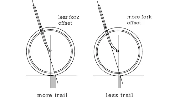

Nachdem meine vorherigen Anfragen immer nur theoretisch waren habe ich heute im Bikemarkt zugeschlagen und ein V1 erwerben können. Ich hatte schon 2 Mails mit Ruben gewechselt und wollte hier nochmal eure Meinung (gerne auch genauer erläutert) zum Vorlauf erfragen. Verkauft wurde es mit längeren Offset, was laut Ruben das Lenkverhalten ein wenig einfacher macht im Gegenzug dazu sorgt laut ihm ein kürzeres Offset für mehr Stabilität und Laufruhe. Ich dachte der Grund für die immer häufiger verbauten kürzeren Offsets ist, dass die Räder damit handlichen bleiben (so würde ich einfacheres Lenkverhalten definieren). Kann mir die Auswirkungen der Offset mal jemand erklären?
Ich bin definitv kein Kurvernexperte und würde mich da immer für das ereinfachte Lenkverhalten entscheiden.
Was fahren denn hier die meisten am V1? +Fährt jemand überhaupt die 160mm vorne oder fahren alle die 170?
Entscheidend für das Lenkverhalten ist der Nachlauf. Je größer der Nachlauf desto stabiler fährt das Rad geradeaus, je kleiner der Nachlauf, desto wendiger oder quirliger wird es. Der Nachlauf wird durch Lenkwinkel und Offset definiert, wobei sich das Offset gegengleich zum Nachlauf verhält (kleineres Offset vergrößert den Nachlauf und umgekehrt.)
Quelle
Ich selbst fahre 44 42 mm Offset am V1 mit einer 170 mm Gabel. Allerdings habe ich keinen Vergleich zum längeren Offset, andererseits aber auch keinen Grund zu wechseln.
