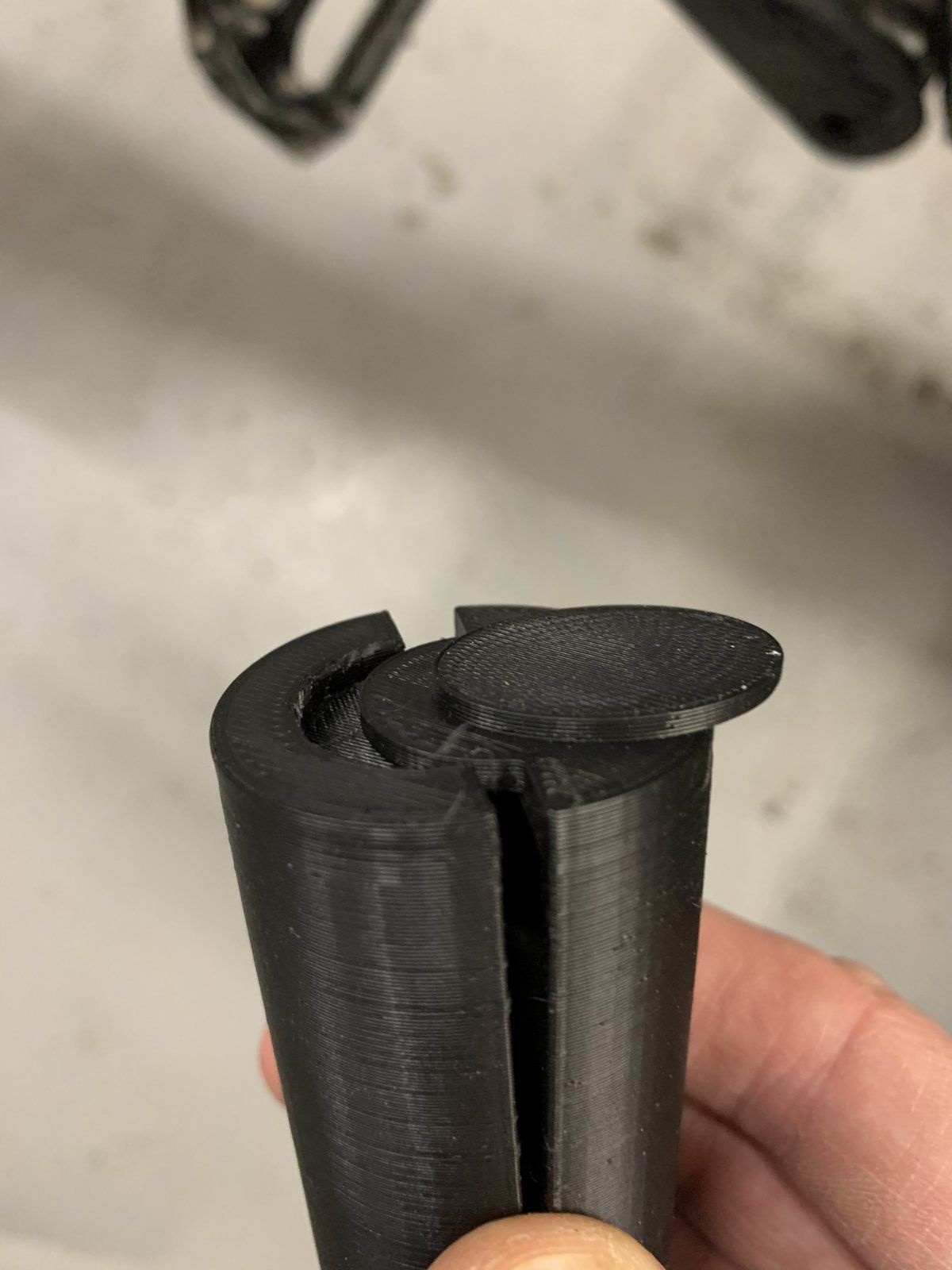

Wer Probleme mit der Achse hat, ich hab vor einiger Zeit ein Tool designed womit ich die Achse mit leichten Gummihammerschlägen 1A rausbekommen habe.
Klar war das Vorbild das Originaltool von RAAW und ich rate jedem dazu der so ein Tool mehrmals verwenden will es auch bei RAAW zu kaufen. Denn erstens habe ich selbst gemessen und auch die Größen "übern Daumen" gerundet. Zweitens: Ja es funktioniert auch, aber wirklich haltbar sind Drucke aus PLA aus einem 3D Drucker in meinen Augen nicht. Und drittens sollte man die Firma auch unterstützen, mein "Versuch" ist aus der Not heraus geboren weil ich das Tool sofort brauchte und der 3D Drucker halt da war...
Ich hoffe nicht das ich da irgendwelche Patente verletze, aber einen in zwei Maßen abgestuften Zylinder wird man wohl nicht patentieren können. Sollte das nicht so sein und ich gebeten werden die Vorlage aus dem Netz zu nehmen werd ich das mit Sicherheit sofort tun!

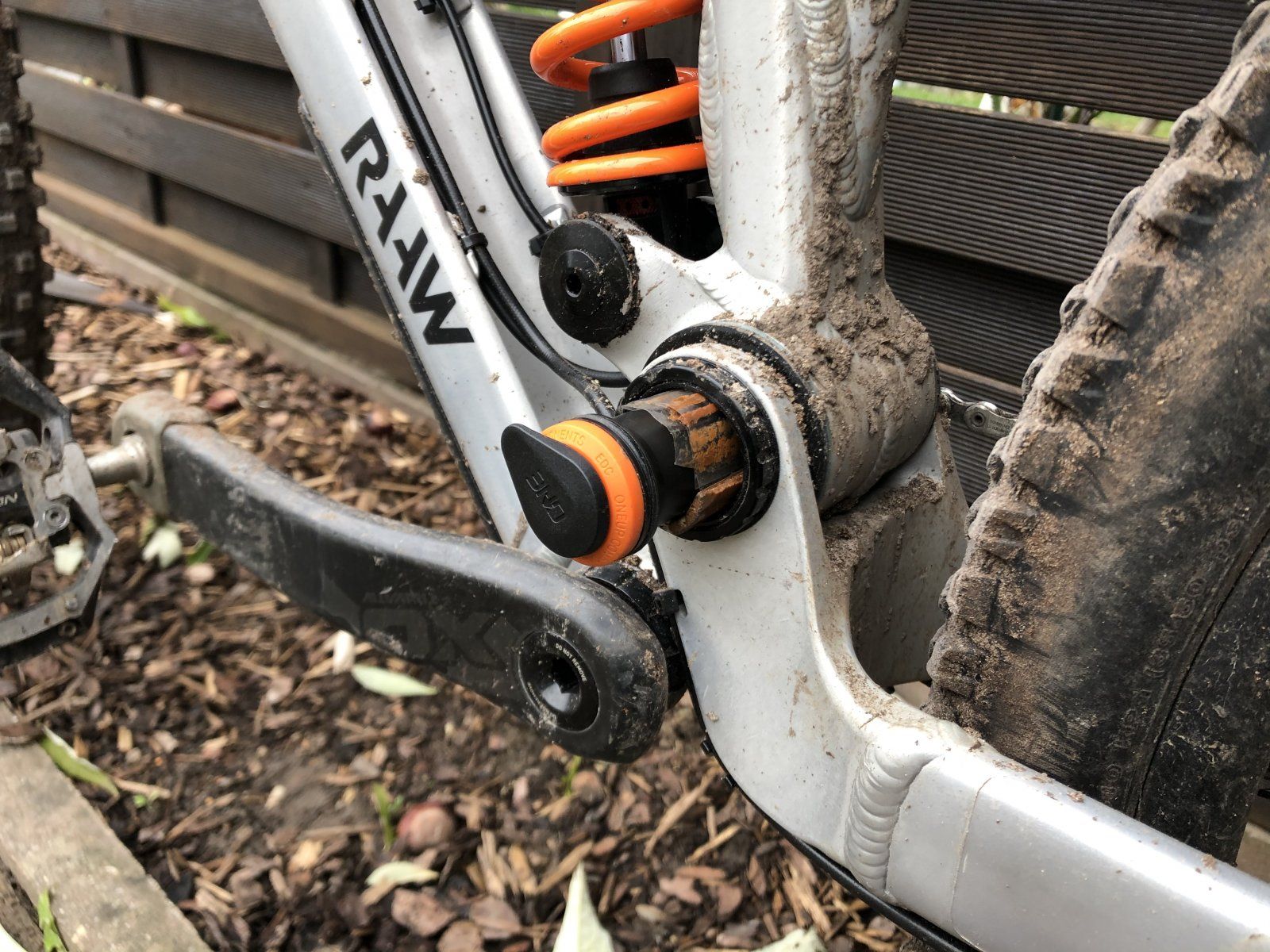

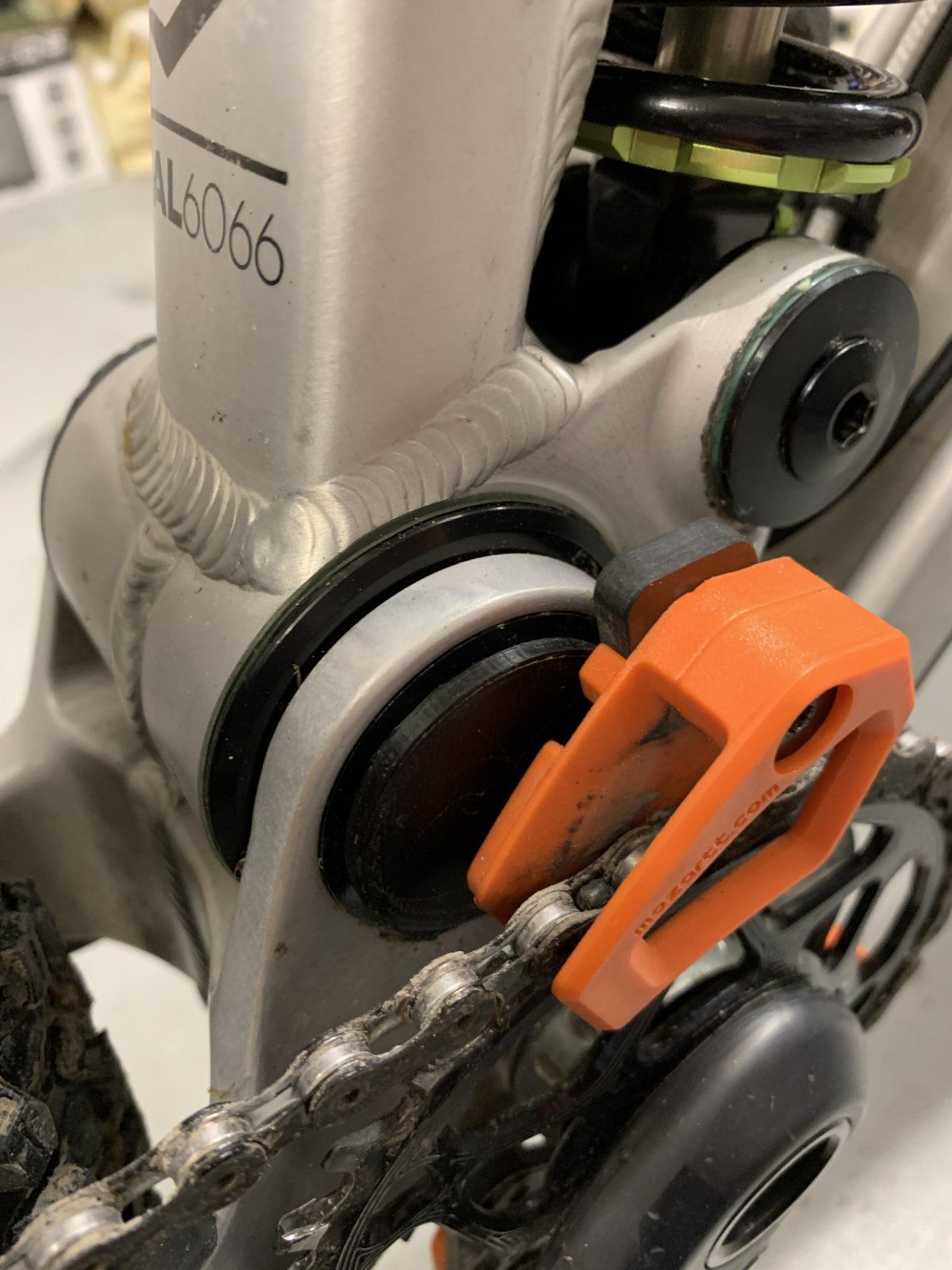

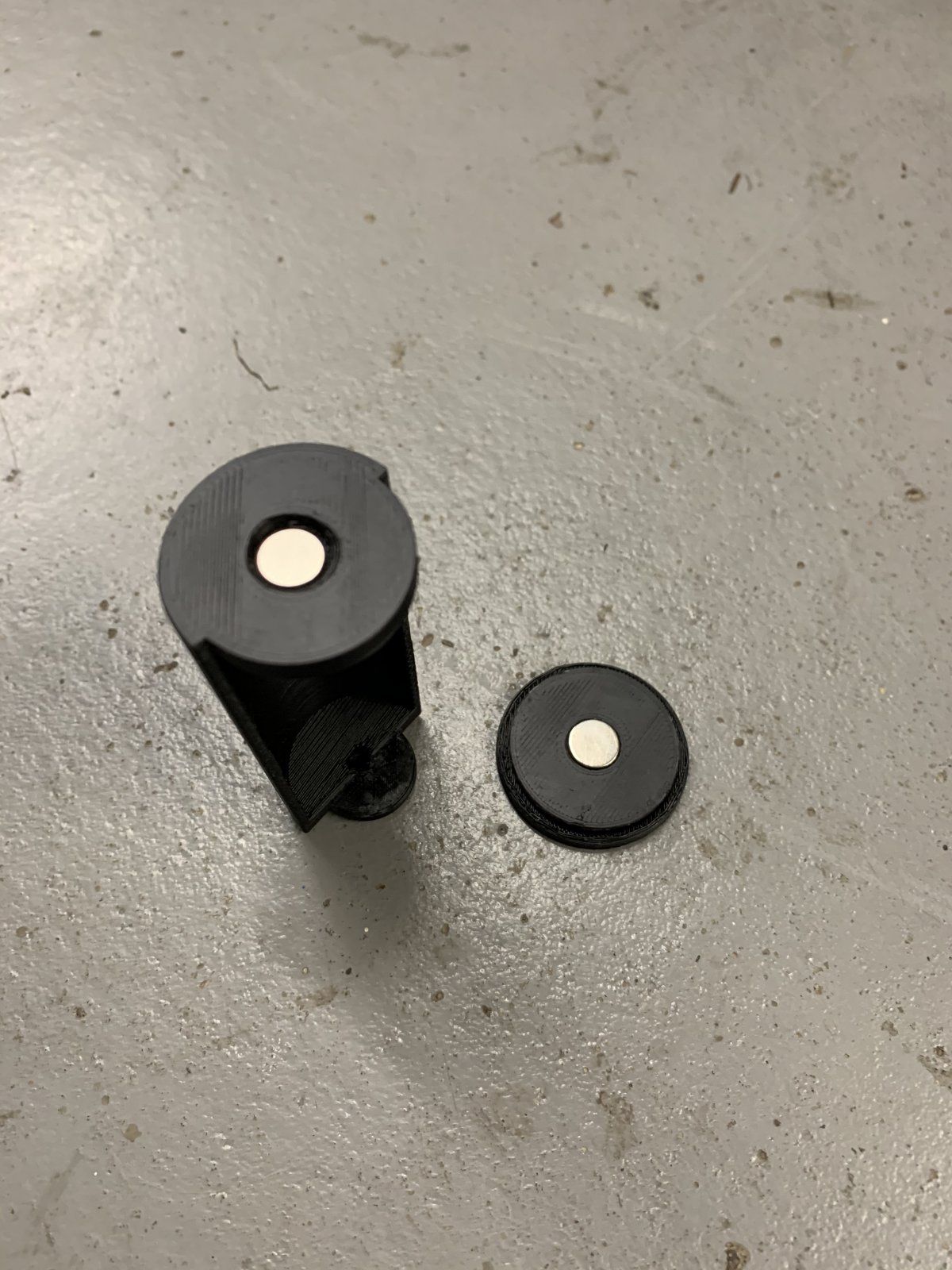

Moin Jungs,
da mir das neue ONe Up Tool nicht im Shaft gefällt und ich nach Möglichkeiten gesucht habe
die „Reifensalami„ ordentlich unter zu bringe, bin ich auf folgende Lösung gestoßen....

Sehr gute Idee, mal schauen ob sich da auch was in Plastik machen lässt. Wäre das okay für dich wenn ich da ein bisschen von der Idee klaue?
Dabei seit
15. Juli 2013
Punkte Reaktionen
297
sehr geile Idee !!! Wie funktioniert der Verschluss?
Die beiden Hälften passen formschlüssig zusammen und verzahnen sich an den Enden. Am Ende des größeren hälfte ist eine Aussparung für einen Magneten und ich habe noch eine Deckelplatte auf der anderen Seite ebenfalls mit einem Magneten (ich steh doch so auf Magneten :love:) geplant der dann gegen herausrutschen sichert.
Ist btw nur ein Testdruck, die FDM Schichthöhe werd ich natürlich noch verringern und Qualitativ nachbessern bis es mir gefällt.
@tomdoe das ist aus Plastik... POM
hab ich kein Problem damit...
Ride On
Anhang anzeigen 1161185Anhang anzeigen 1161186Anhang anzeigen 1161187
:lol: die zeitliche Abfolge von euren Posts find ich so geil. Der eine postet seine Idee, der andere fragt binnen Minuten oder er da auch was kreatives beisteuern darf und innerhalb von 2,5h ballern die beiden so kreative Kunstwerke in der Tread! Ihr seid cool! 8-)
