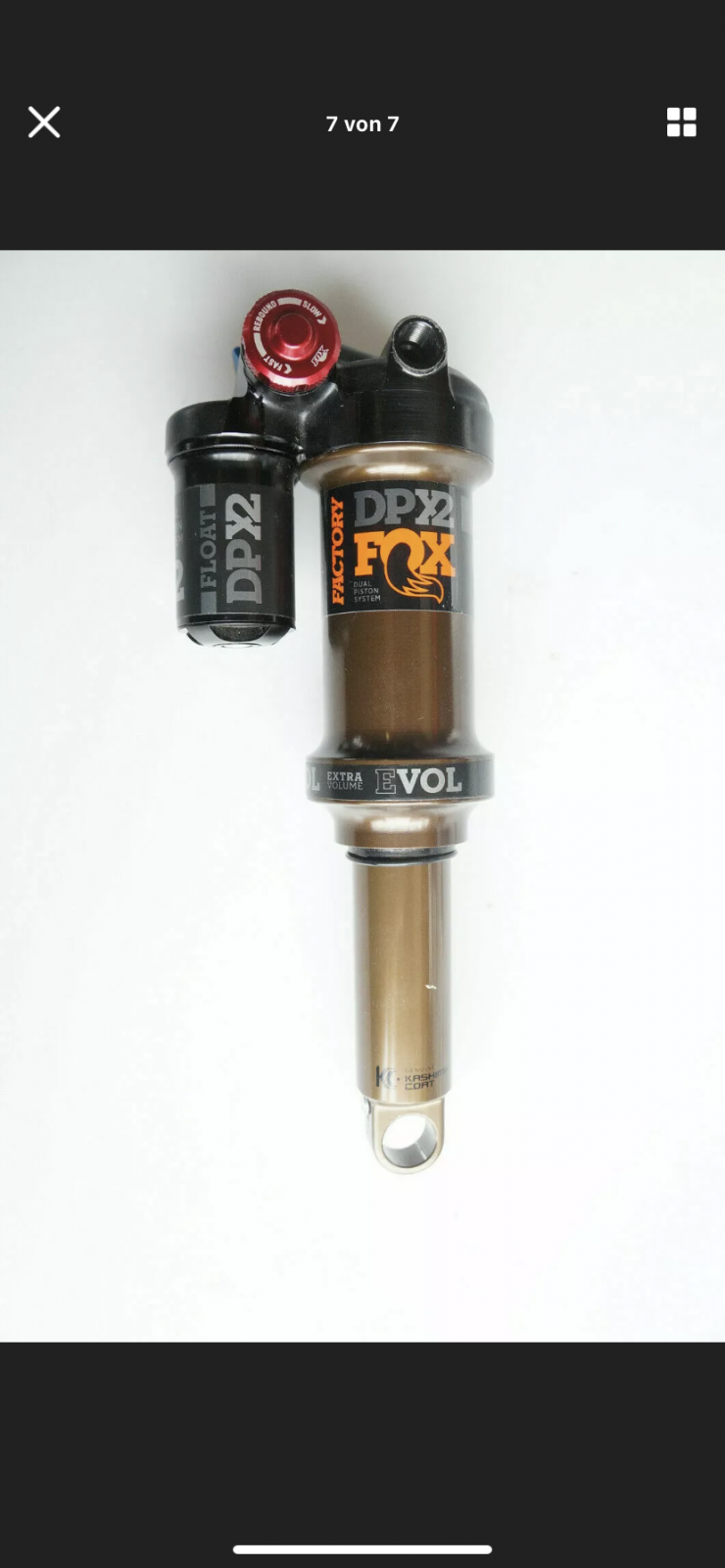

Ich hätte einen. DPX2 Kashima direkt von Raaw, ist eine Weile gefahren, läuft aber noch prima ohne Schmatzen, Luftkammerservice habe ich regelmäßig gemacht. Kolbenstange ist kratzerfrei, Einsteller funzen korrekt. Alle Decals habe ich abgemacht.
Ich habe auf den gleichen Dämpfer in komplett schwarz gewechselt, weil vorne jetzt ne Lyrik drin ist, zwecks cleaner Optik.
345€ könnte ich mir vorstellen. Schick ne PM, falls du Interesse hast. Bilder etc kann ich dir schicken.
Grüße
Znarf
Ich hatte den Dämpfer gekauft.
"Artikel wurde einmal zu Ansicht an einem Modell befestigt. Es sind leichte Montagespuren vorhanden. Originalverpackung fehlt."

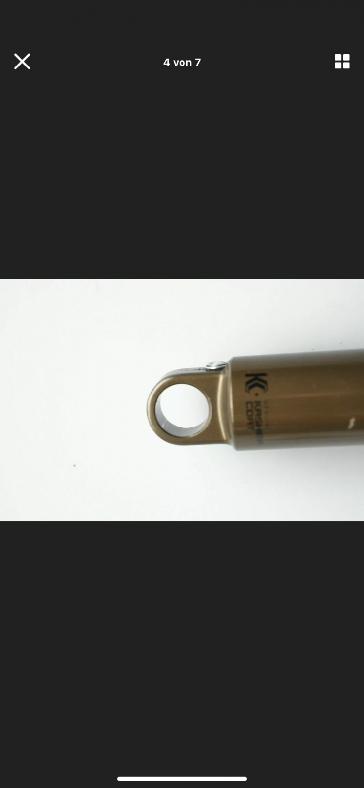

Heute angekommen und zwei fette Kratzer "entdeckt"... das wars mit MTB am Wochenende.
Jetzt suche ich wieder einen DPX2 mit RAAW Tune, wenn einer einen abzugeben hat. ☝️
Naja, den einen großen Kratzer sieht man in der Anzeige auf zwei Bilderm. Würde den zurück schicken mit Geld zurück.
