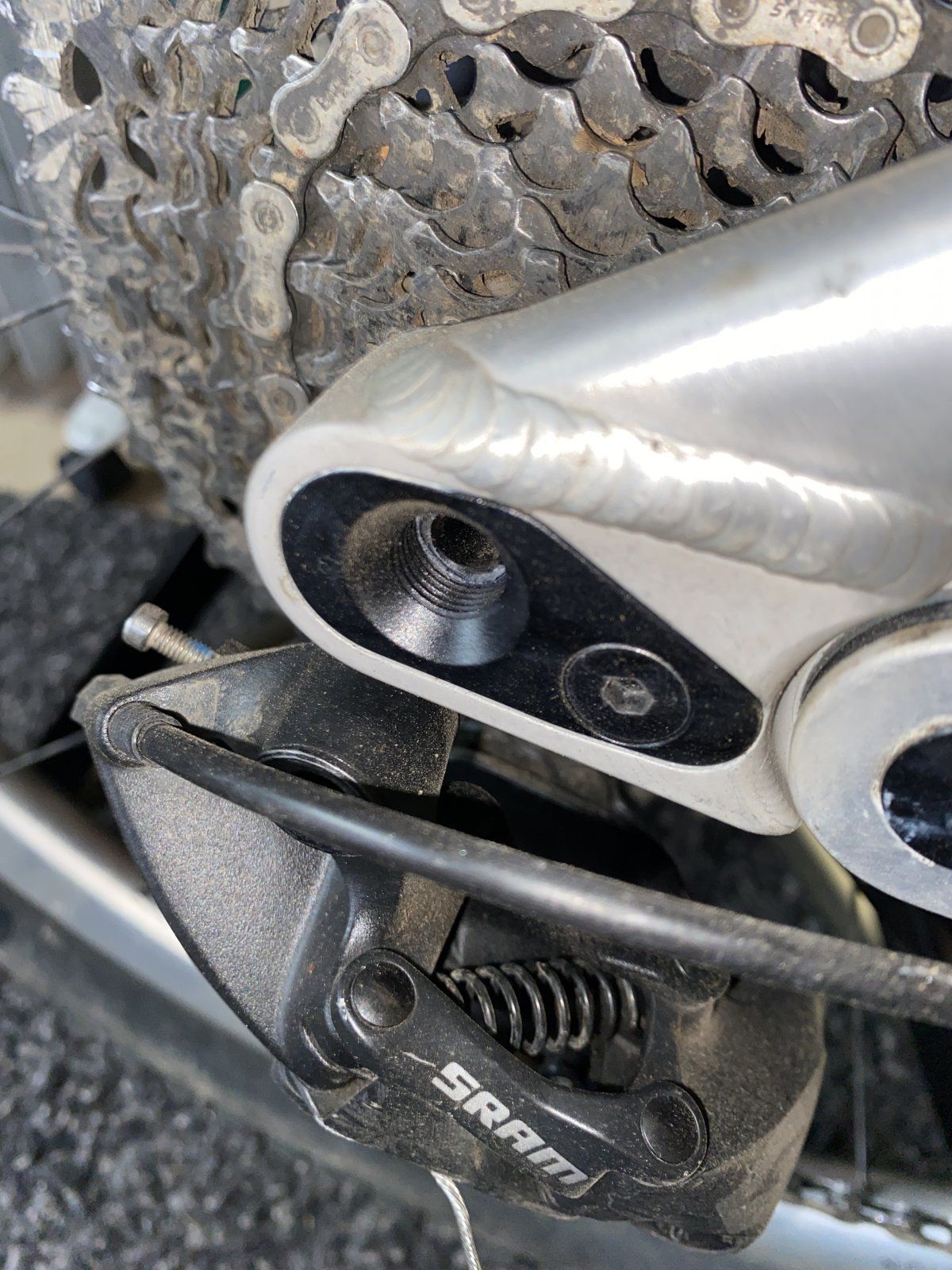

Frage: Ist euer Gewinde der Steckachse am HR auch nur so „weit“ im Gegenstück geschraubt?
