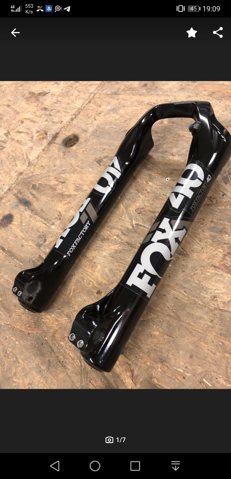

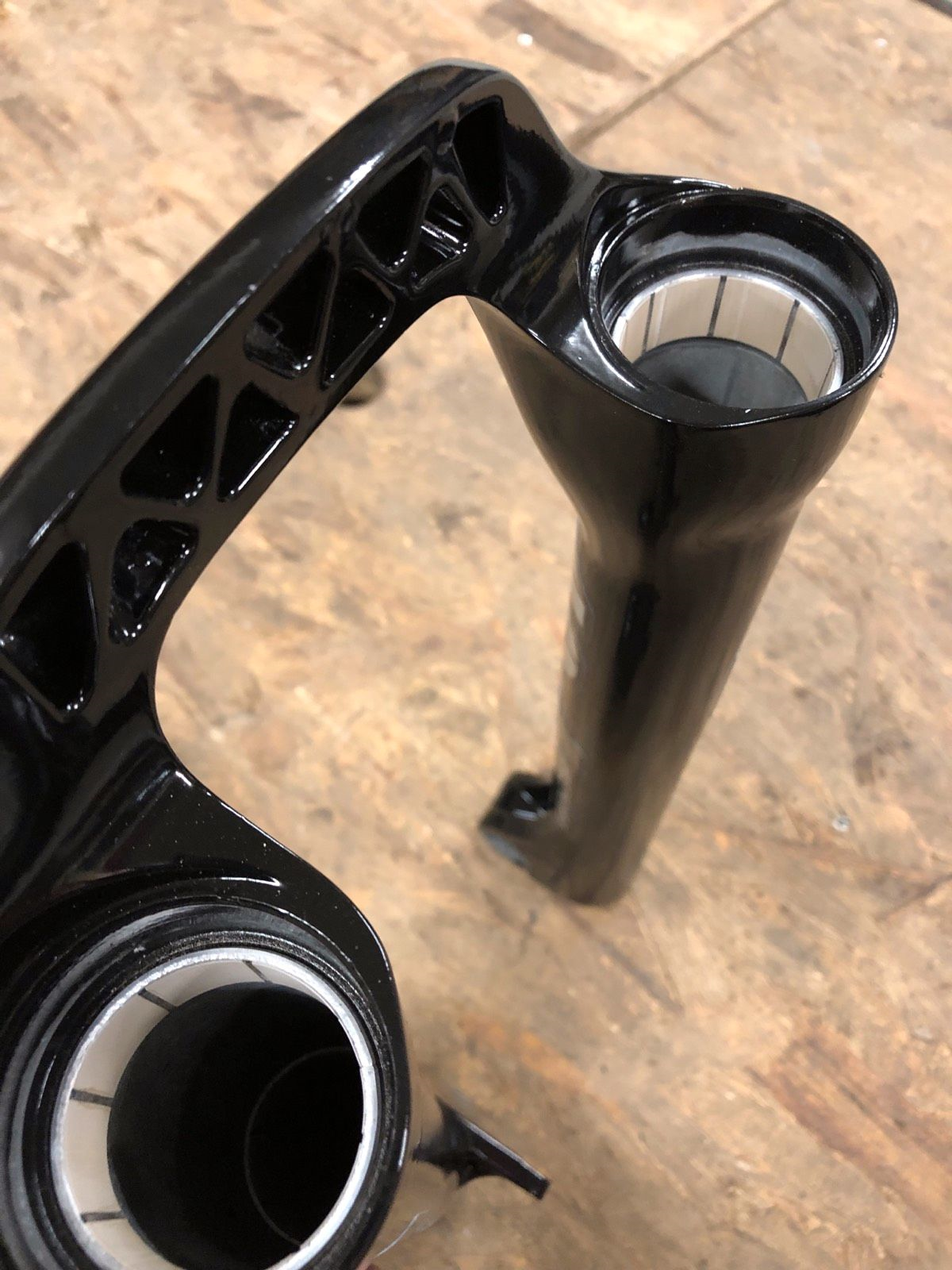

Hi Freunde der Sonne, vielleicht etwas fehl am Platz hier aber ich habe nach meinem Kashima Umbau folgendes Problem, dass meine Gabel überhaupt gar nicht mehr richtig Anspricht, eher Reiben würden ich es bezeichnen. Jedenfalls hab ich in den ersten Zentimeter kein Losbrechmoment. Hab mir ein neues Casting besorgt was lackiert wurde von Ebay (BILD 1 & 3) und Kashima Rohre, meine Kartusche hab ich von meiner alten Gabel verwendet. Ich hab nicht zum ersten mal so ein Service gemacht aber zum ersten mal eine Gabel umgebaut. Könnte es vielleicht an einem von den Teilen (siehe Bild 2) liegen? Da hab ich nämlich den "linken Durchschlagsschutz" verwendet die bei dem Kashima Coil Kit dabei war. Abstreifer sind logischerweise auch neue drin, diese gingen seltsamer weise auch viel schwerer als alle anderen bisher von mir verbauten herein, liegt es eventuell am lackierten Casting?
Bin grad Ratlos. Bitte um Hilfe
Casting oder Standrohreinheit verzogen wäre meine erste Vermutung. Kann man eigtl nur mit Teilen eine intakten Gabel gegenchecken. Oder die Toleranzen Buchsen/Standror passen überhaupt nicht zueinander.
Es hatte sicher einen Grund warum jemand Standrohreinheit und Casting einzeln verkauft, die anderen Teile sind wohl hops gegangen bei einem Crash. Ein selbst lackiertes Casting riecht schon sehr danach....
Edit: Sehe gerade es handelt sich um eine 40, dann erstmal die Standrohre einzeln im Casting probieren ob diese sauber laufen, also ohne Brücken.
