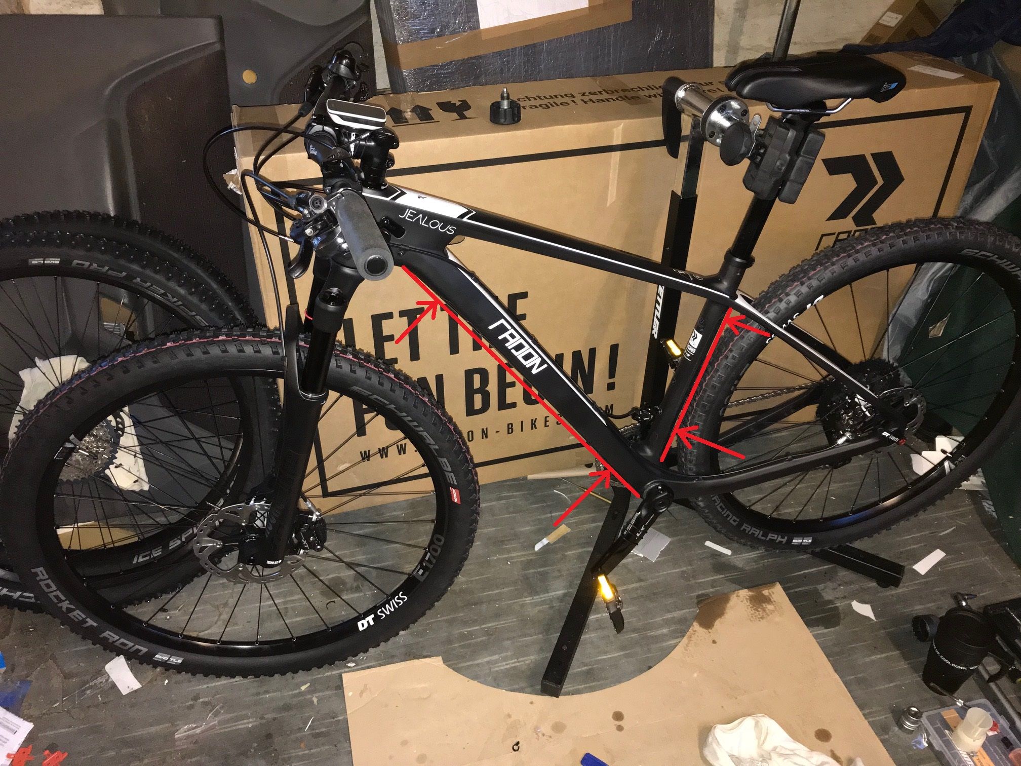

mal ne Frage an die Besitzer von Carbon jealous,
wo habt ihr euren Rahmen abgeklebt bzw was sind die "wunden" Punkte?
An den roten Linien komplett, sprich Unterrohr und das Sitzrohr, ebenso den unteren Pressfitlager-Bereich.
Die rechte Strebe wo die Kette langläuft komplett umklebt und die linke Strebe zur Hälfte von unten und innen.
Wenn es ins grobe Gelände geht, dann nehme ich noch 2x Strebenschutz mit Klettband mit.
Den Rest vom Rahmen mit ner Hartwachspolitur behandelt, ebenso die Felgen.
Den Rest vom Rahmen mit ner Hartwachspolitur behandelt, ebenso die Felgen.Anhang anzeigen 783489
mit was hast Du das abgeklebt?
Frage an die Andere hier: klebt ihr eure Carbonrahmen auch an den Stellen ab? Ich hätte jetzt erwartet, dass ich mit dem Rad so fahren kann und der Rahmen Steinschläge etc. aushält.
