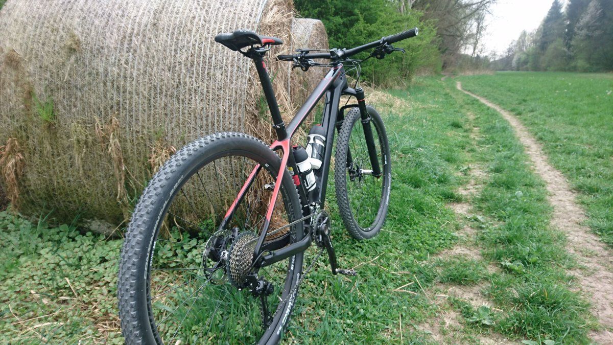

Wie gewohnt mindestens 100mm im Sitzrohr, besser mehr, damit nicht nur die Kreuzstrebe sondern auch das Oberrohr geschützt sind. Auch wenn Du nur 60kg wiegen würdest, die Kräfte auf das Sitzrohr sind hoch. Desweiteren erkennt man nach einigen 1000km wie weit die Sattelstütze eingeschoben war (im Falle einer Garantie).
