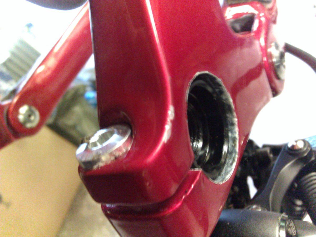

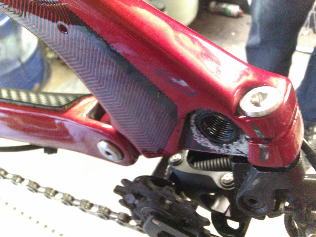

Mein Slide SE hat inzwischen auch die ersten Touren hinter sich, dabei habe ich immer wieder Probleme rund um den kleinsten Gang:
Anfangs habe ich den Schwenkbereich des Schaltwerks etwas weiter nach unten korrigieren müssen, danach war das Knetern in auf den untersten drei Ritzeln weg.
Im Kurzurlaub gab es nun immer mal wieder Probleme beim Schalten aufs kleinste Ritzel, die Kette wollte nicht rüber, was nach ein wenig Korrektur aber wieder funktionierte. Nun aber ist der Verstellbereich ausgeschöpft, weiter zur Strebe würde für Kontakt der Kette mit ihr sorgen. Daraufhin habe ich das Hinterrad mal ausgebaut und es sieht so aus, als würde bei mir was fehlen, was für mehr Abstand sorgen sollte (weißer Kleberest?). Anhang anzeigen 299444
Auf dem zweiten Bild sieht man die Buchse von außen - sie schaut auch recht kurz aus, auf der anderen Seite sieht man nicht so viel "rohes Material". Kann dazu jemand was sagen, auch @BODOPROBST vielleicht?
