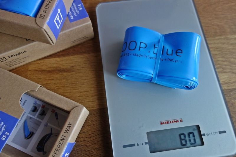

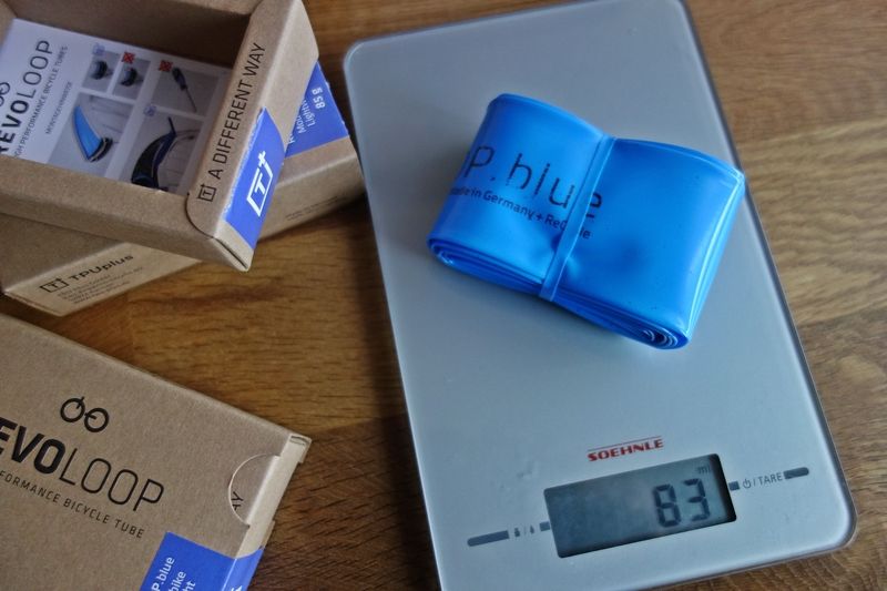

Angekommen! Danke, Patrick! :daumen:
Gewichtsmäßig schon mal alles im grünen Bereich!
