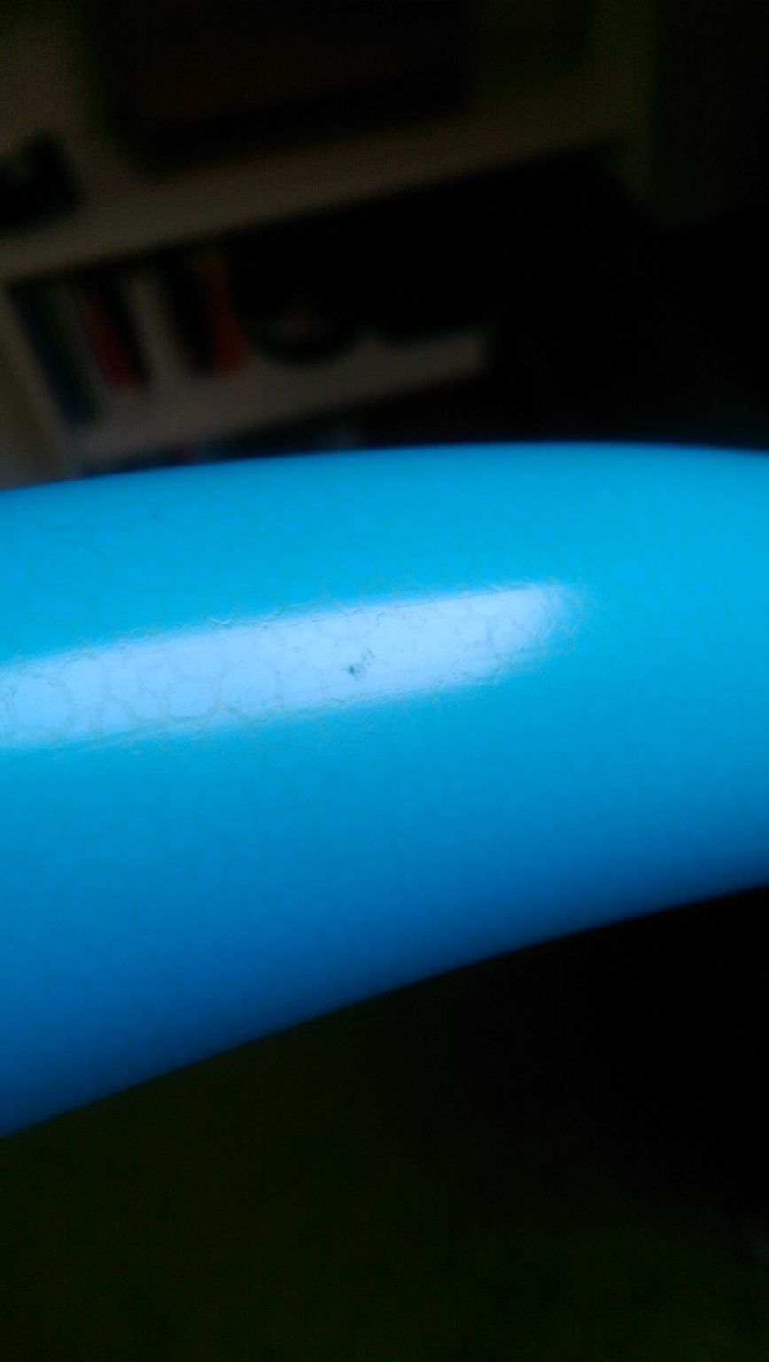

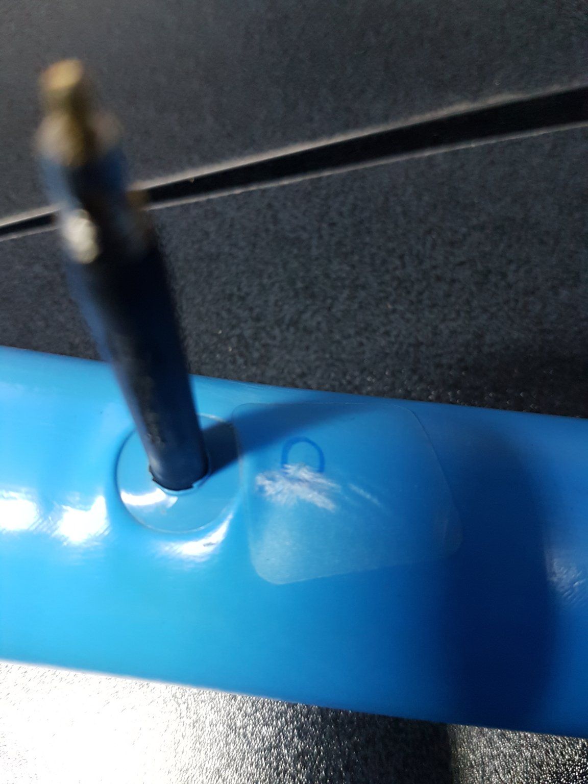

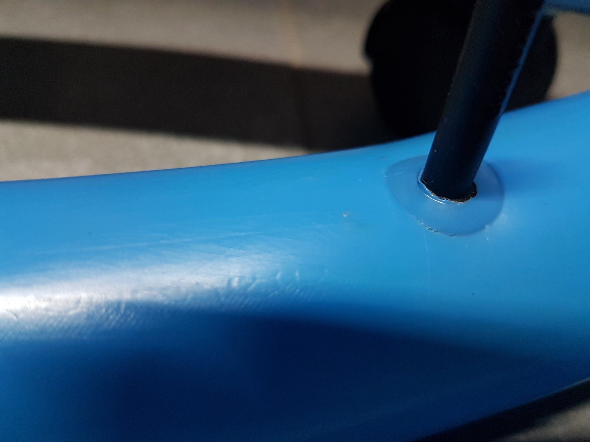

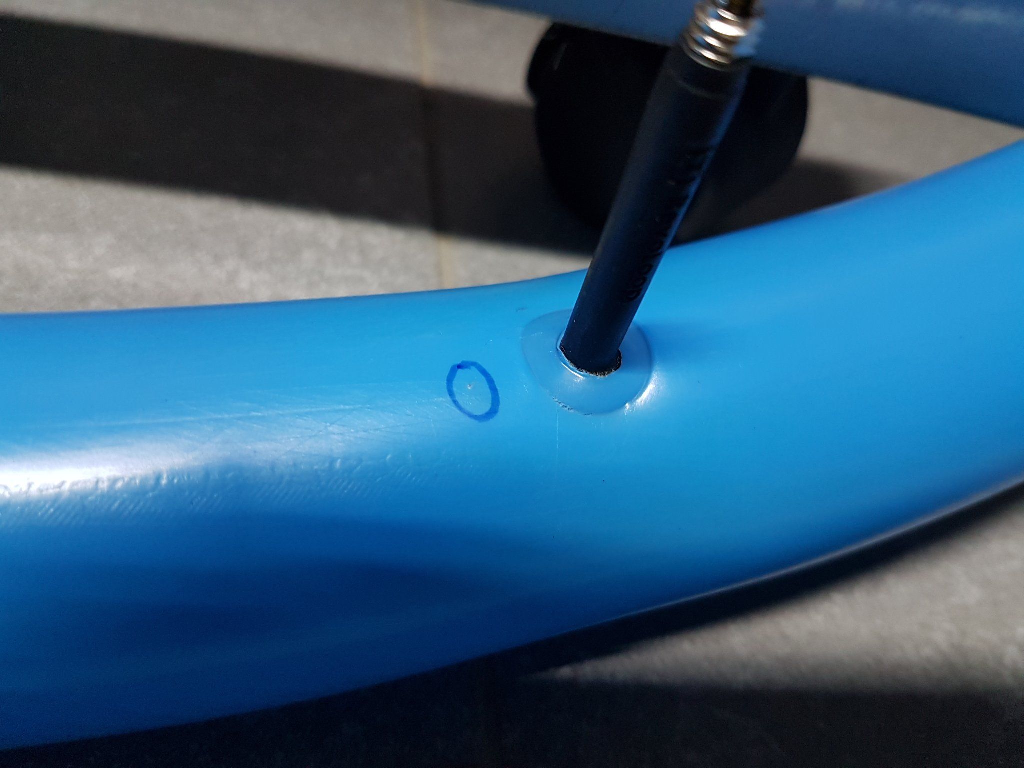

Jetzt hat es mich auch erwischt.
Von der Tour heimgekommen, Rad entschlammt und in den Keller. Am nächsten Tag waren beide Reifen platt.
Nachdem ich meine Reifen angeschaut habe, war auch klar warum. Die Übeltäter in Form von recht großen Dornen stecken noch drin.
Also Schlauch raus, Löcher schnell gefunden. Nur hinten waren leider zwei Löcher, eines von den Dornen aber eines kann ich mir nicht erklären. Es befindet sich auf der Innenseite direkt neben dem Ventil. Die Löcher auf der Außenseite ließen sich gut mit Hilfe von Alkohol und etwas aufrauen mit dem Parktool Patch reparieren. Das Loch am Ventil bekomme ich auch nach mehreren Versuchen nicht dicht.
Da die Reifen auch bald runter kommen, habe ich hinten jetzt wieder einen Latex Schlauch montiert und der Ersatz Revoloop kommt erst mit dem neuen Reifen wieder drauf. Vorne habe ich den Revoloop gelassen und Teste weiter.

Dort an der Stelle hast Du schlechte Karten, da der Patch nicht mittig draufgeht. Ein Versuch wäre noch CA + Patch.
@Frostfalke
Alles schon geklärt.
Was ich noch sehr positiv finde, ist dass die Luft erst am nächsten Tag raus war. Somit musste ich nicht unterwegs flicken.
Das Verhalten von Patrick (Revoloop) ist vorbildlich. Daher dickes Lob auch von mir.
Mit den Schläuchen bin ich trotzdem zufrieden. Bei den Dornen wären auch meine Latexschläuche platt gewesen.

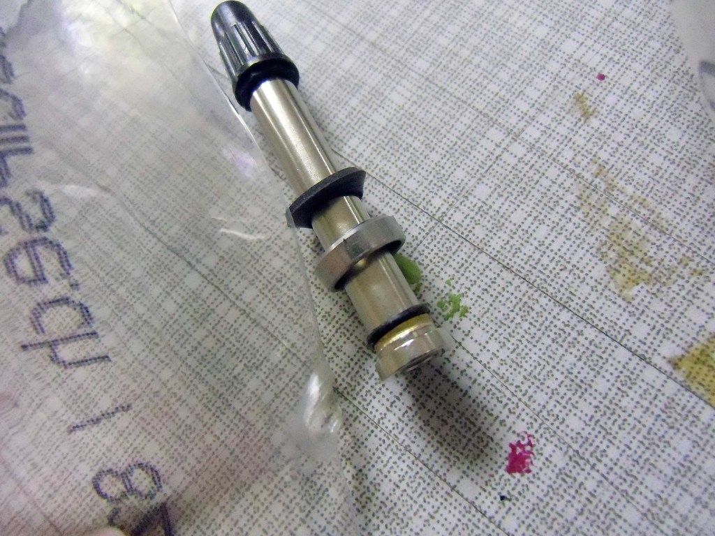

Die Idee bei den Eclipse Schläuchen fand ich z.B gut. Die Schläuche haben nur bei mir nicht lange gehalten.
Bei mir haben sie, als Eclipse die Ventile von Alu auf Messing umgestellt hat, auch einige Schwierigkeiten gemacht:
Nach einiger Zeit und mehrmaligem Umtauschen, hatten sie das aber im Griff. Dann haben die Schläuche drei bis vier Jahre gehalten, bis auf einmal, selbst im Stand, Microlöcher auftauchten auf denen kein Patsch mehr richtig dicht hielt. Genauso wie hier:
Da bilden sich immer zuerst Luftkanäle zum Loch.
