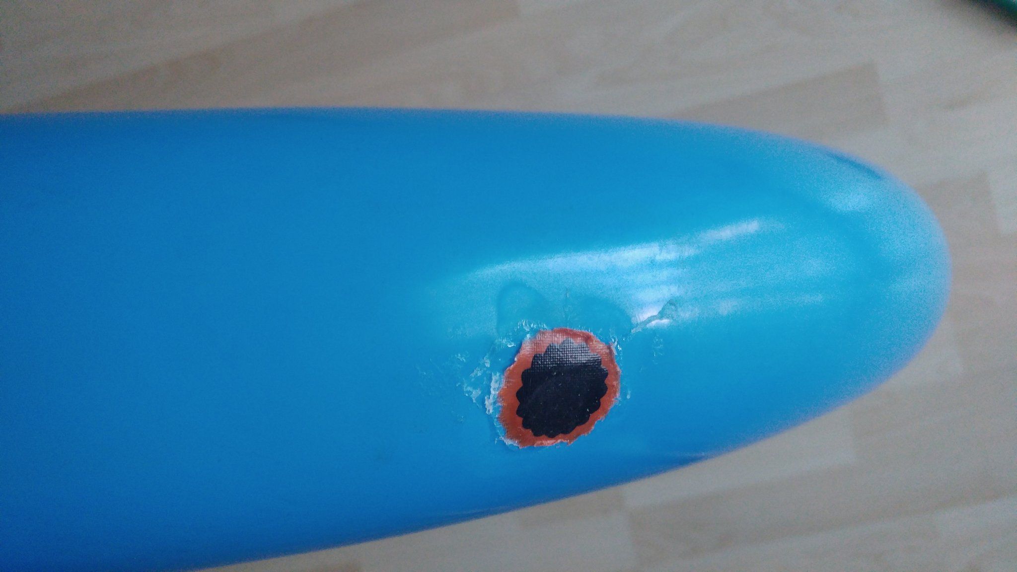

Leider hatte ich Pech und sowohl Vorn als auch Hinten einen Durchschlag durch Dornen.
Was hier bereits angesprochen wurde, dass die Luft sehr langsam und leise entweicht kann ich bestätigen.
Geflickt habe ich beide Schläuche mit Handelsüblichen günstigen Tip Top Flicken, habe aber starken Sekundenkleber statt den Tip Top Kleber benutzt. Das ganze hat sehr gut funktioniert und seit dem habe ich keinerlei Luft Verlust mehr.

Ist das "flexibler" Sekundenkleber? Also der, der gummiartig bleibt?
Das würde mich auch interessieren, sowas suche ich nämlich. So richtig gefunden im Netz habe ich nichts.

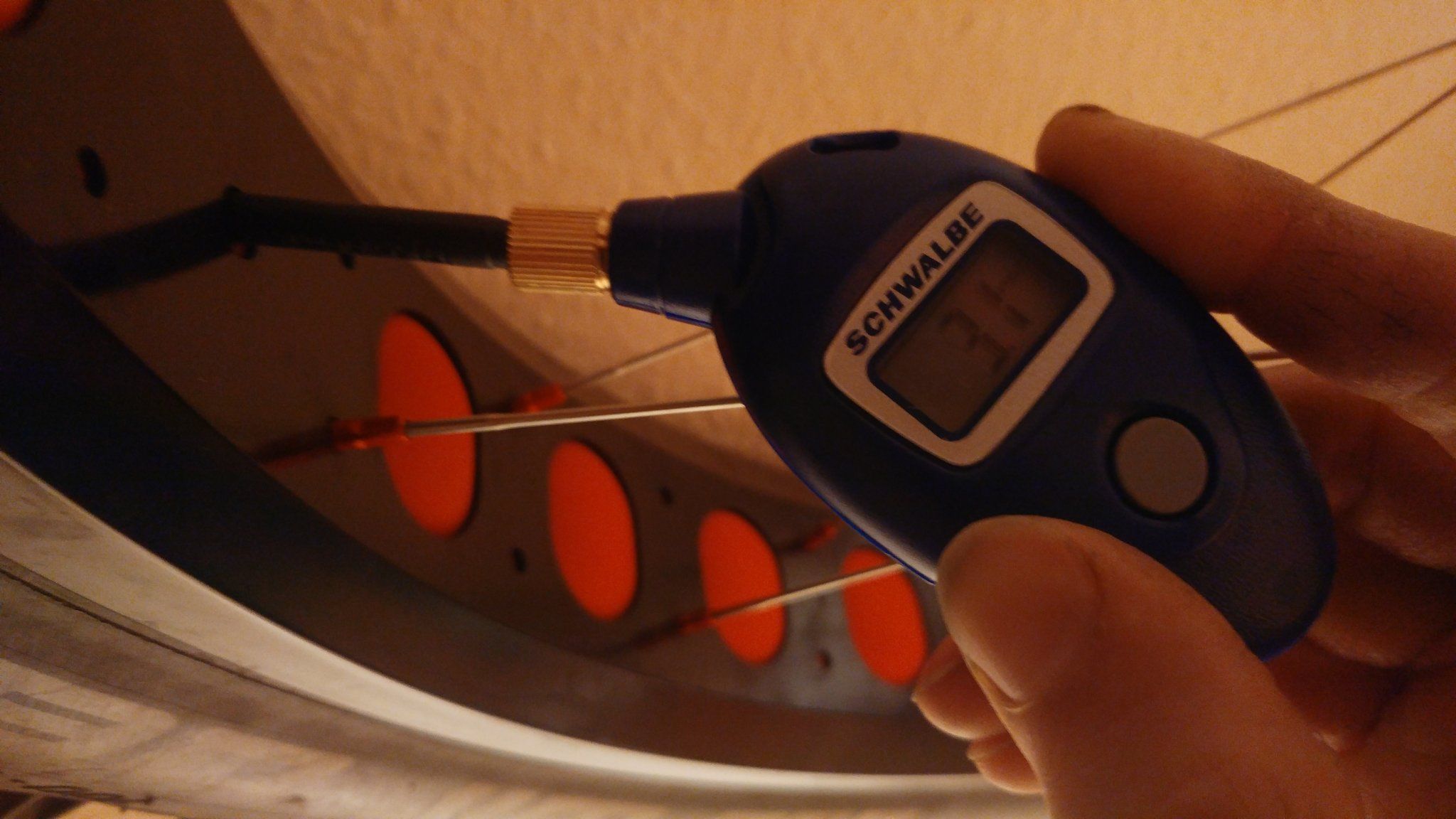

Bei dem Thema super niedriger Luftdruck sind die Revoloop Schläuche klar besser als Tubeless.
Ich habe einen Test mit unter 0,2 Bar gemacht was selbst für Fatbike Verhältnisse viel zu wenig ist.
Ziel war unter 3 psi zu fahren.
Bild unten ist ca. 2 bis 2,5 psi. Leider zeigt der Schwalbe Airmax ab unter 3 psi nicht immer etwas an.
Weder durch starkes ruppiges Bremsen, oder engen schnelles Kurvenfahren noch durch eine steile Treppenabfahrt konnte ich die Reifen dazu bringen sich aus der Felge zu quetschen. Die Reifen sitzen beide immer noch genau an den Felgen.
Das ganze fährt sich allerdings schon sehr matschig und das Pedal Wippen vom Hinterrad ist sehr unangenehm.
Nach ca. 6 matschigen Kilometern hatte ich genug und bin Vorne wie Hinten wieder auf 0,5 / 0,4 bar gewechselt.
Witziger Weise ist der "Self-Steering Effect" bei 0,2 bar mit den Revoos geringer als 0,5 bar mit den Schwalbe Schläuchen.
Das ist für mich das beste überhaupt an diesen Schläuchen:p
