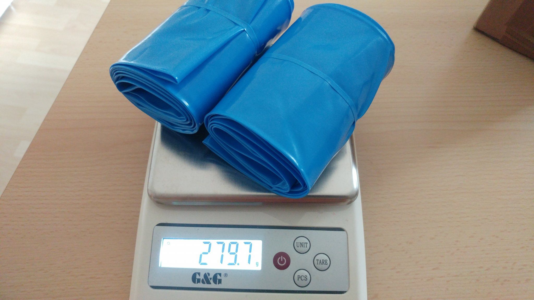

Leider kann ich nicht mit Sicherheit sagen ob es noch die alte 100g Variante war
Leider ist meine Waage sehr ungenau , aber beim Gegenwiegen mit einem neuen 85g Schlauch würde ich doch auf die alte Charge tippen.
Egal, es gab ja eine 100g Serie, die aus versehen mit zu großer Wandstärke produziert wurde.
Dann gabs länger eine Version mit 85g rum, die eine Microlochproblematik aufwies und seit ein paar Wochen eine Version, die angeblich keine Microlöcher mehr bekommt.

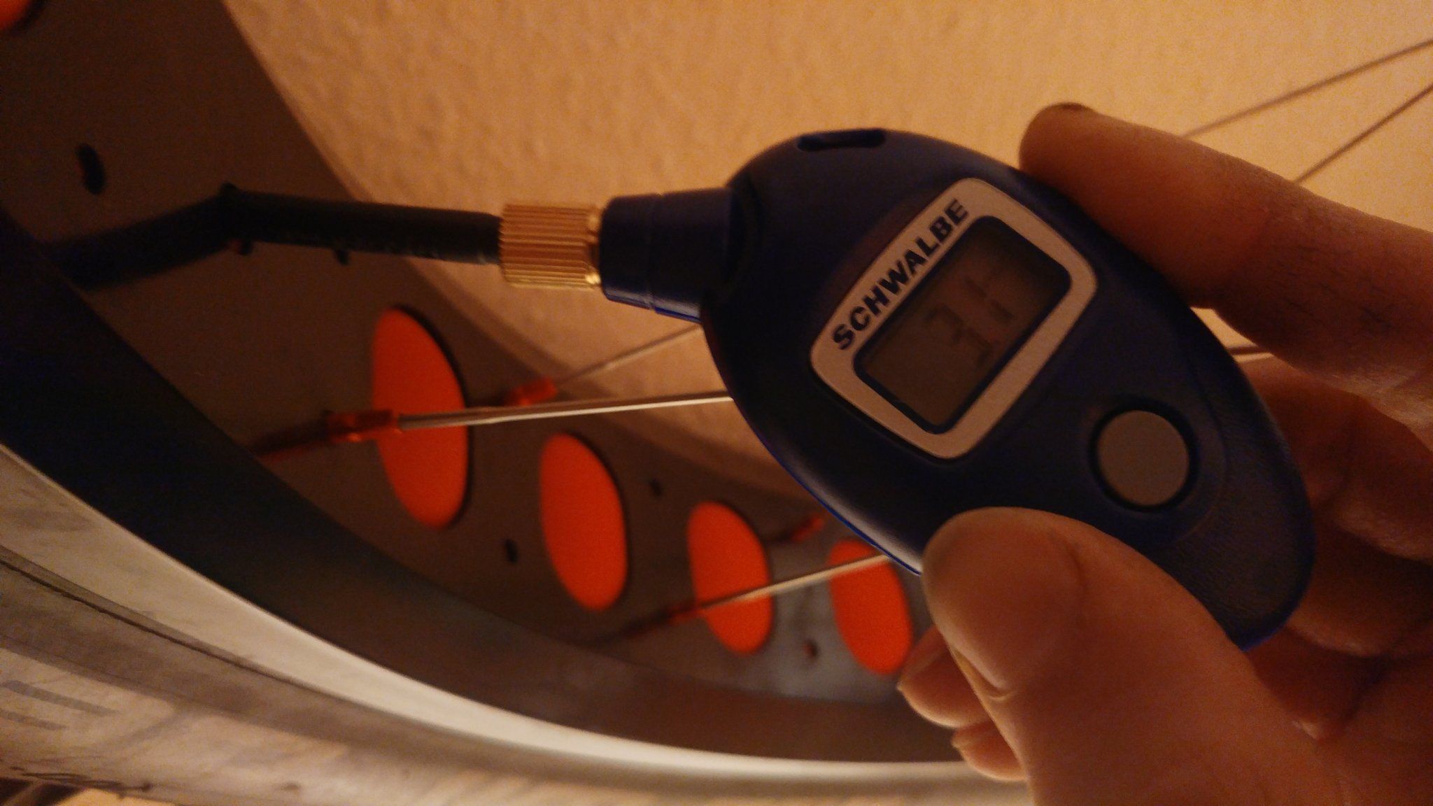

Bei dem Thema super niedriger Luftdruck sind die Revoloop Schläuche klar besser als Tubeless.
Ich habe einen Test mit unter 0,2 Bar gemacht was selbst für Fatbike Verhältnisse viel zu wenig ist.
Anhang anzeigen 703928 Ziel war unter 3 psi zu fahren.
Bild unten ist ca. 2 bis 2,5 psi. Leider zeigt der Schwalbe Airmax ab unter 3 psi nicht immer etwas an.
Weder durch starkes ruppiges Bremsen, oder engen schnelles Kurvenfahren noch durch eine steile Treppenabfahrt konnte ich die Reifen dazu bringen sich aus der Felge zu quetschen. Die Reifen sitzen beide immer noch genau an den Felgen.
Das ganze fährt sich allerdings schon sehr matschig und das Pedal Wippen vom Hinterrad ist sehr unangenehm.
Nach ca. 6 matschigen Kilometern hatte ich genug und bin Vorne wie Hinten wieder auf 0,5 / 0,4 bar gewechselt.
Witziger Weise ist der "Self-Steering Effect" bei 0,2 bar mit den Revoos geringer als 0,5 bar mit den Schwalbe Schläuchen.
Das ist für mich das beste überhaupt an diesen Schläuchen:p

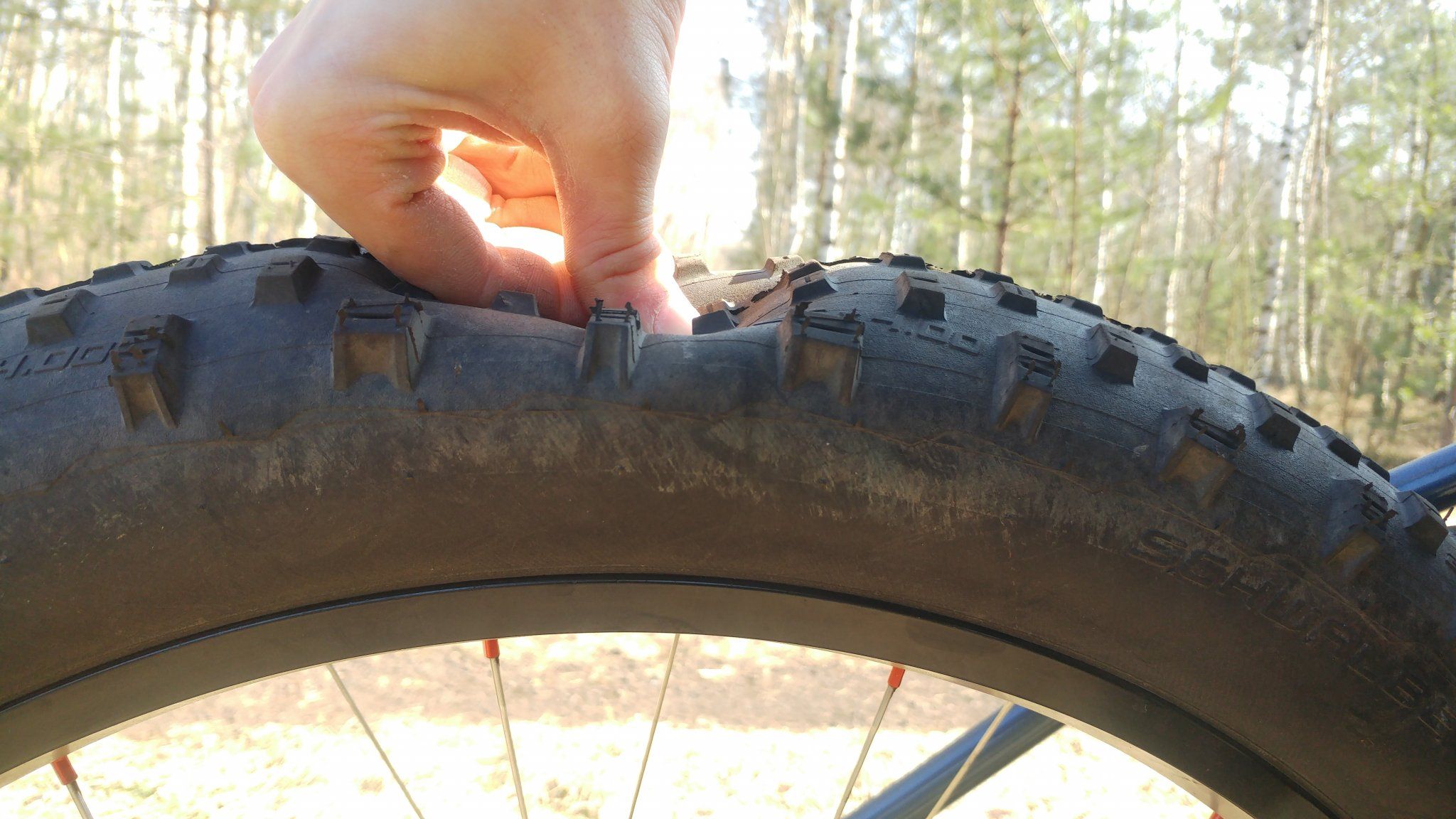

Hm, von "Steering" kann man bei 0,2 bar, also einem Fast-Platten mit eingeklappten Seitenwänden, nicht mehr wirklich sprechen?
Ich hatte vorne Keine Probleme mit Lenken trotz der 0,2 Bar.
Und der Unterschied zu 0,4 Bar Vorne war ehrlich gesagt nicht so groß.
Nur Hinten war der Reifen halt schwer Fahrbar durch das starke Wippen.
Da hat man dann den Unterschied von 0,2 oder 0,4 Bar sehr viel deutlicher gemerkt.
Ach so und die Seitenwände sind nicht wirklich eingeklappt.
Ich hatte es eigentlich erwartet, weil die Jumbo Jim Reifen nicht unbedingt eine kräftige Seitenwand haben.
Das sah eher so aus als ob sich an der Stelle wo der Reifen den Boden berührt so ein art Blase bildet.
Das ganze wahr mehr kippelig/starkes Wippen als schwammig.
Wie bereits erwähnt, mein Hinterbau hat sich angefühlt wie ein sehr schlecht eingestelltes Fully.
So ein Wippen hatte ich bisher noch gar nicht gekannt.
Diese PU Schläuche drücken den Reifen anscheinend besser gegen die Felge.
Trotz der 0,2 Bar Aktion haben sich die Reifen nicht aus der Felgenwand gelockert.
Ich bin allerdings nur 6 km lang so gefahren, dass Wippen ging mir so auf den Senkel das ich dann einfach keinen Bock mehr hatte und mein Rücken auch nicht.
