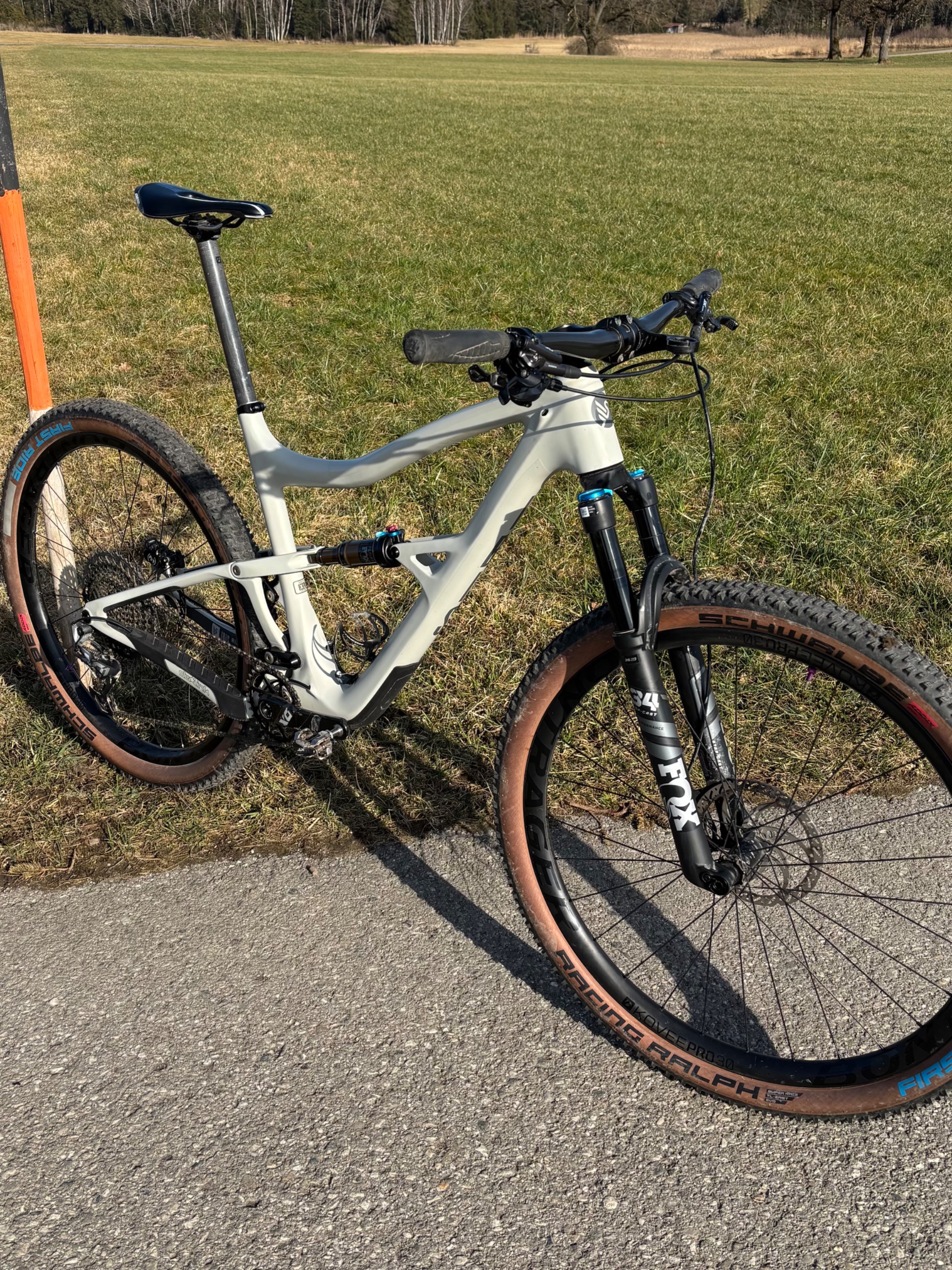

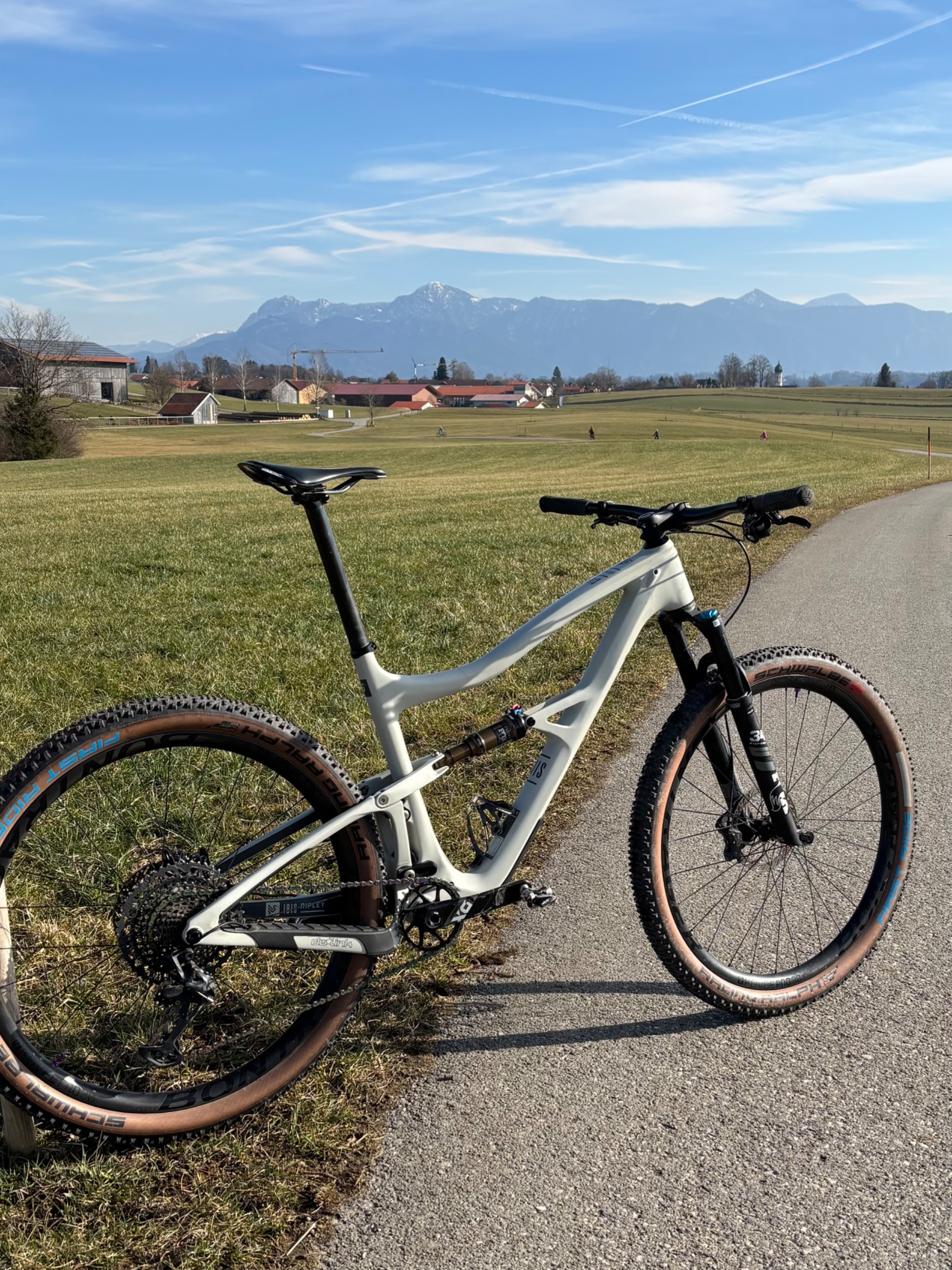

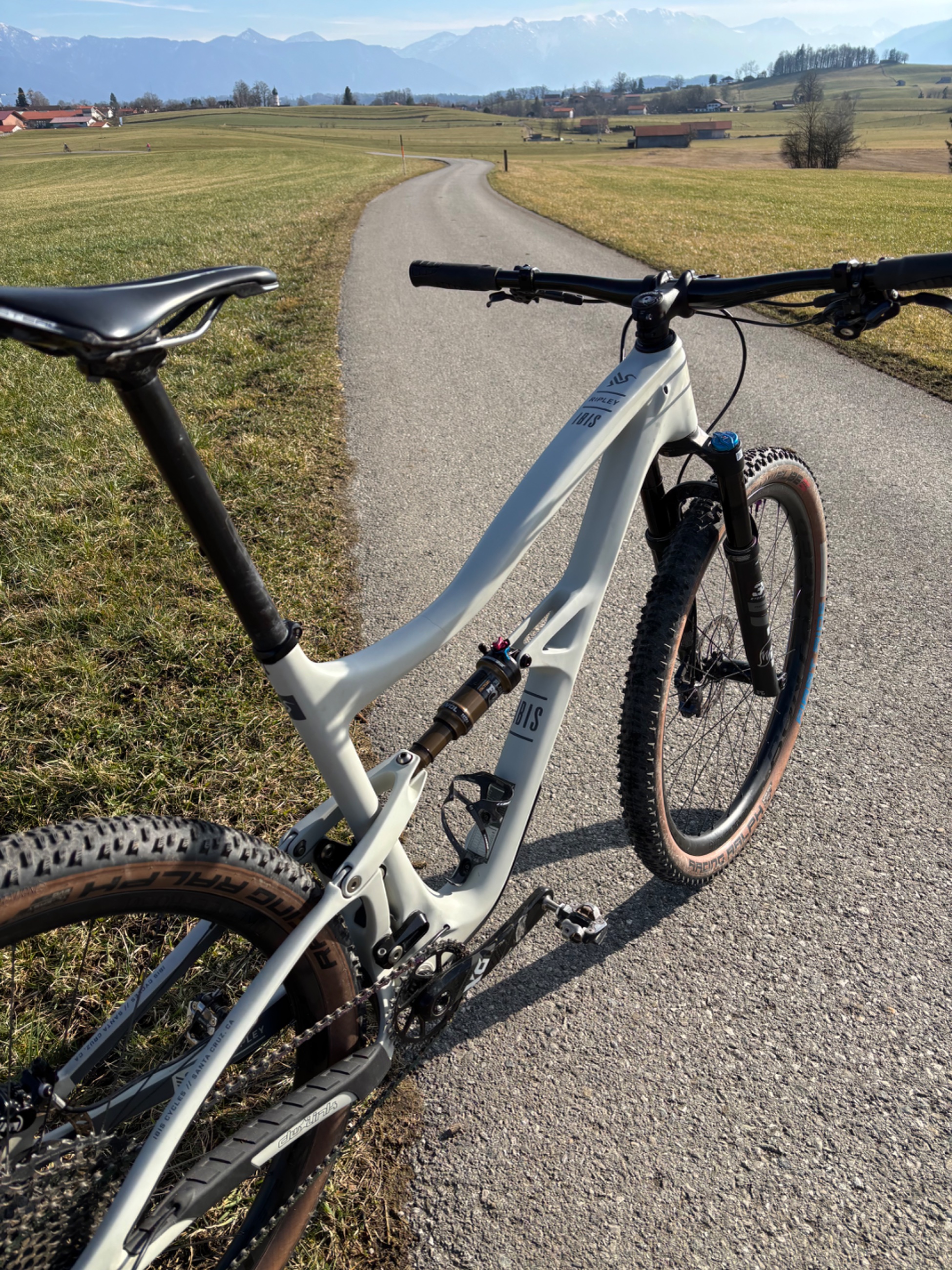

Habe mal auf die Schnelle die Teile vom Spur ans Ripley V4s geschmissen. Wild durcheinander wie immer😅
11,7 kg
Möchte so einen Vergleich zum Spur haben.
Eigentlich soll es dann mit Dropper natürlich und Fox 34 140mm Grip2 gefahren werden.
Erster Eindruck:
Die Front ist höher, das Rad deutlich kürzer, SW steiler( Sattel kann weiter nach hinten) , es lenkt sich deutlich agiler trotz 70mm Vorbau und man sitzt eher über dem Rad.
Beim Spur sitzt man zwischen den Rädern, das habe ich so bei bisher keinem Bike gehabt mit um die 66 LW. Das VR ist gefühlt so weit vorne, dass man meint das ein Abgabg über den Lenker unmöglich ist.
Die nächsten Zage gehts dann mal mehr ins Gelände. Bin gespannt…
11,7 kg
Erster Eindruck:
