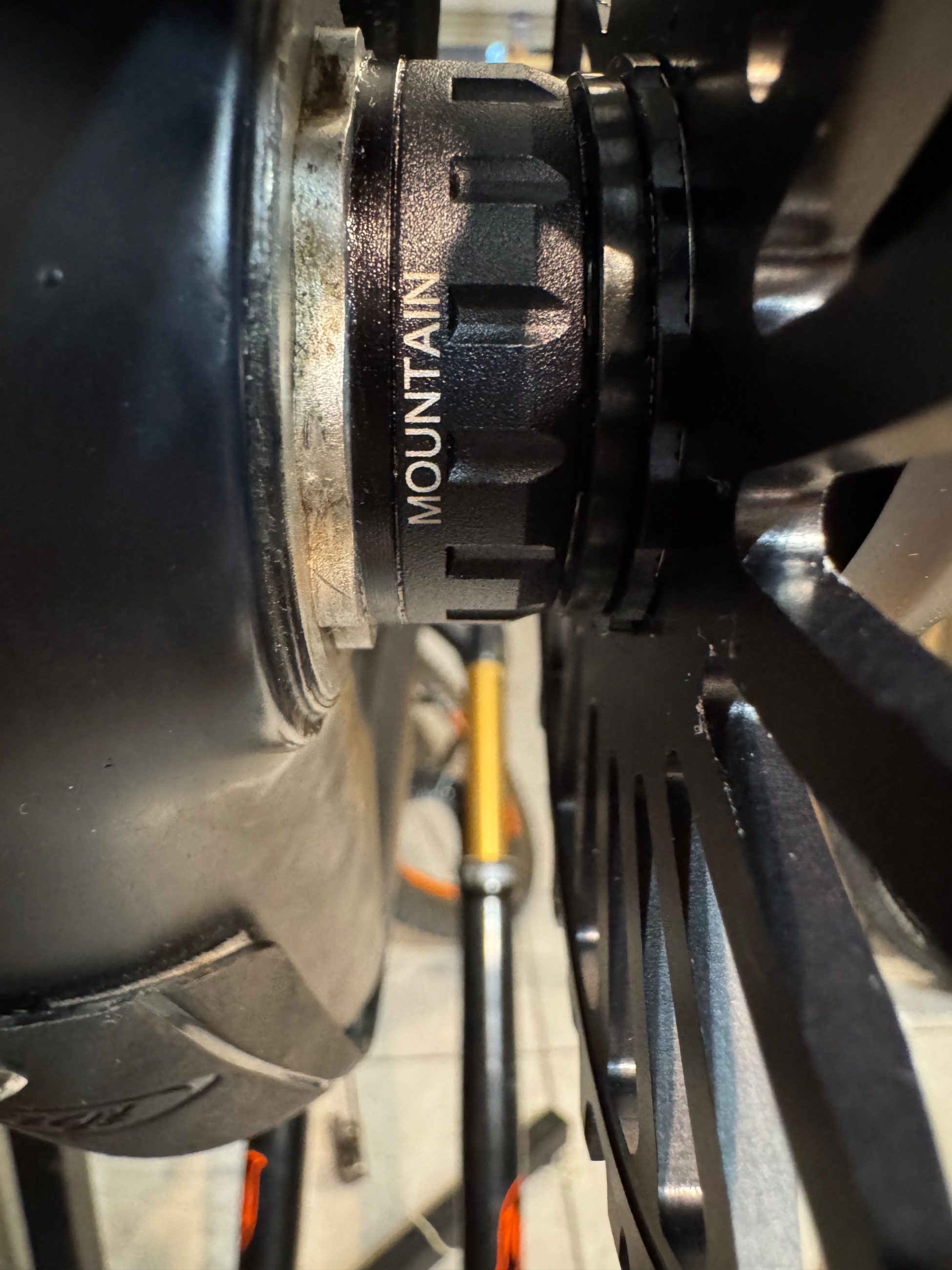

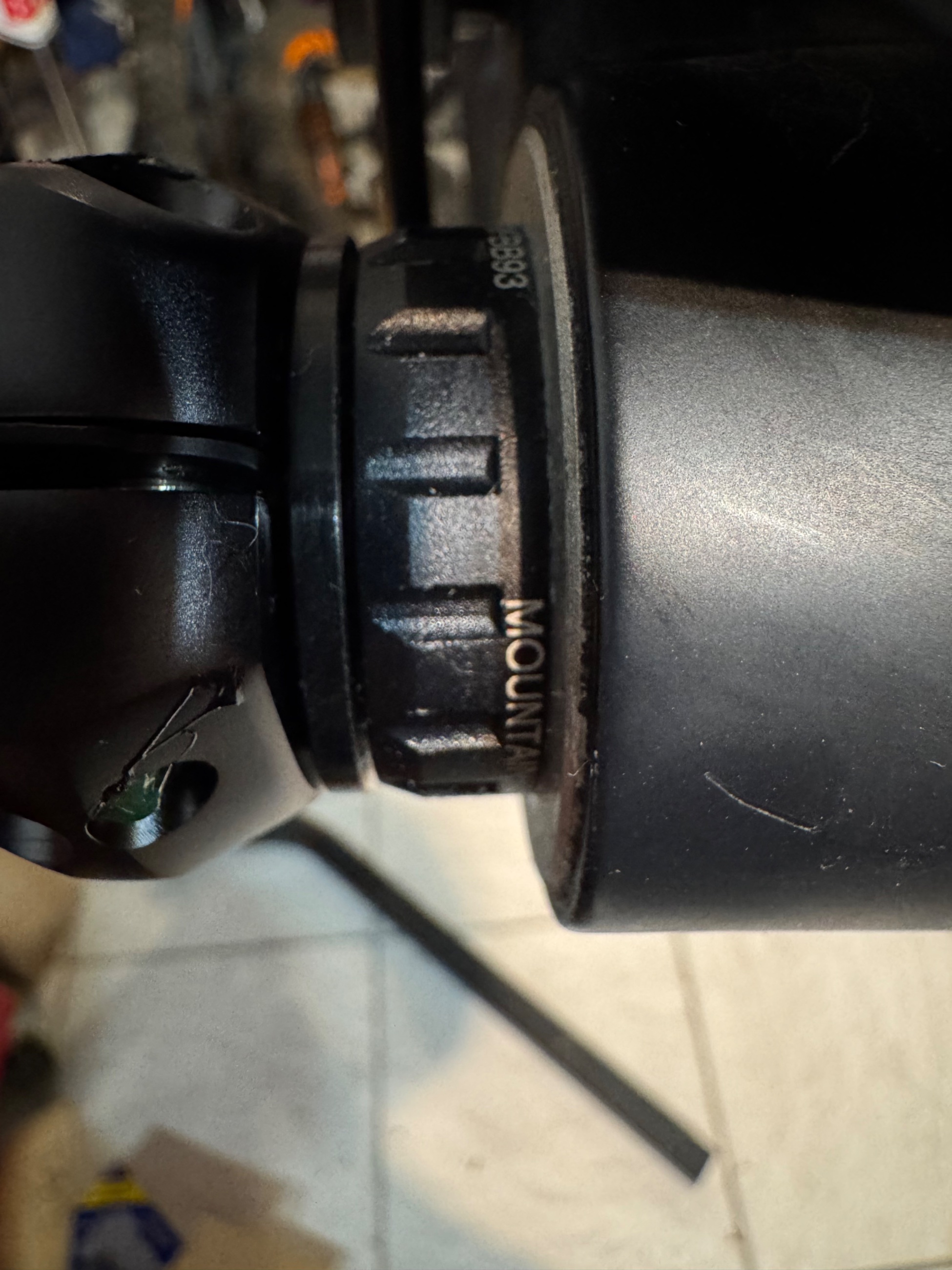

Moin zusammen!

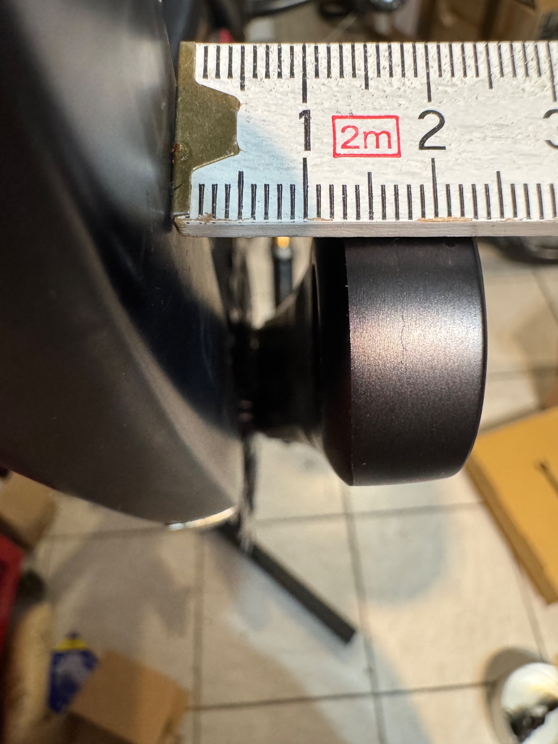

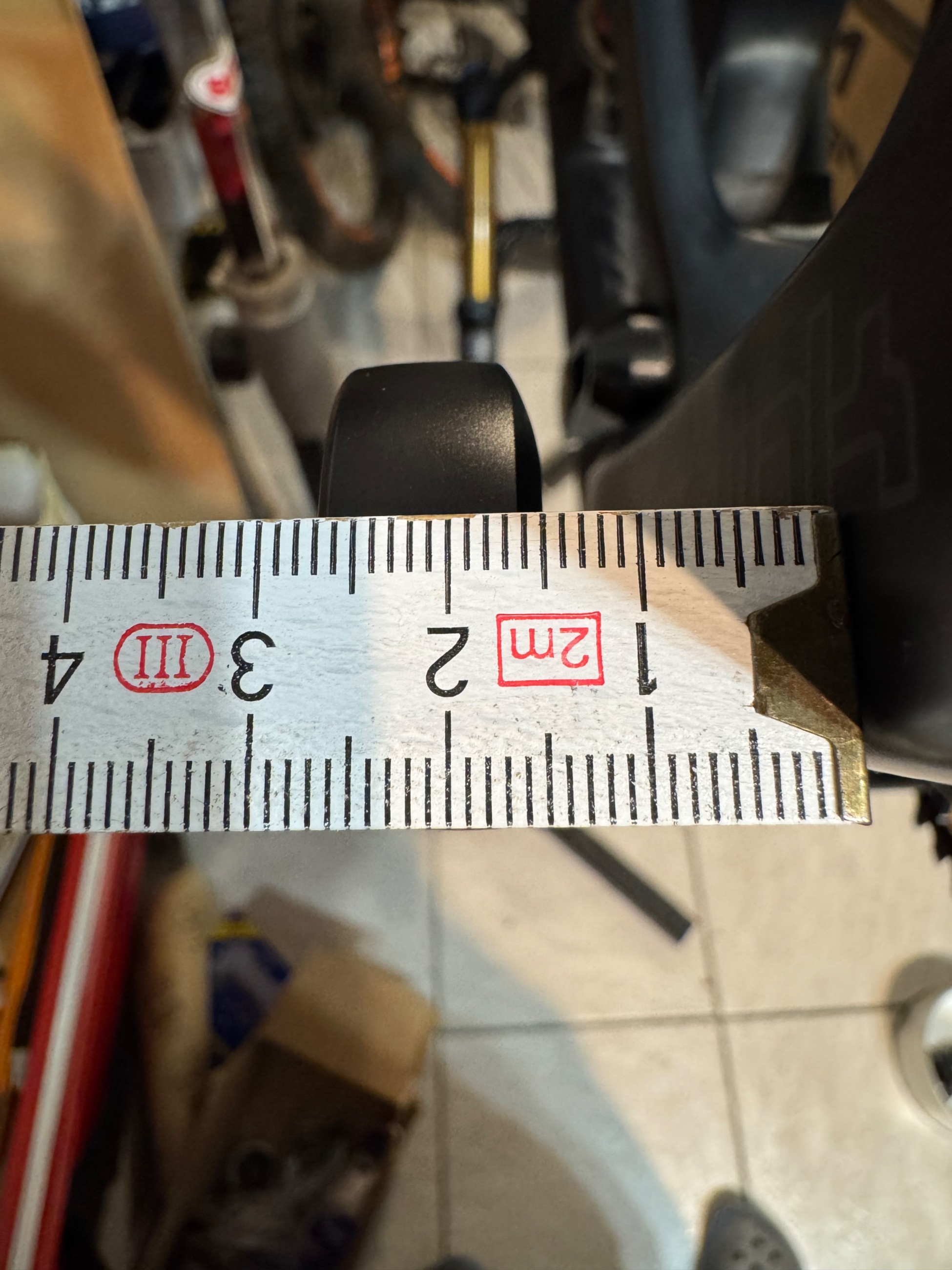

Ich baue mir gerade ein Ibis Ripley V4 auf. Nach über zehn Jahren mit SRAM-Kurbeln wollte ich zur Abwechslung mal eine Shimano XT-Kurbel mit passendem Innenlager ausprobieren.
Jetzt bin ich etwas verwundert:
Wie habt ihr die Spacer beim Einbau gesetzt? Nur ein Spacer auf der Antriebsseite?
Und diese Distanzscheiben, die laut Anleitung auf die Innenseite der Kurbelarme (rechts & links) sollen – komisch? Irgendwie wirkt das alles deutlich fummeliger als bei SRAM. Da war das Ganze echt um Welten einfacher.
Würde mich freuen, von euren Erfahrungen oder Setups zu hören – besonders bei ähnlichem Rahmen oder mit Tipps zu Shimano-Montage allgemein.
Danke euch!

Ein 2.5mm Spacer auf der Antriebsseite am Tretlager. Je nach Kurbel (nur bei der 8120, um 55mm Kettenlinie zu erreichen, die 8100 passt übrigens auch) dann noch die Distanzscheiben an der Kurbel. Sollte also so passen wie auf deinen Bildern.
Viel Spass mit dem Ripley!

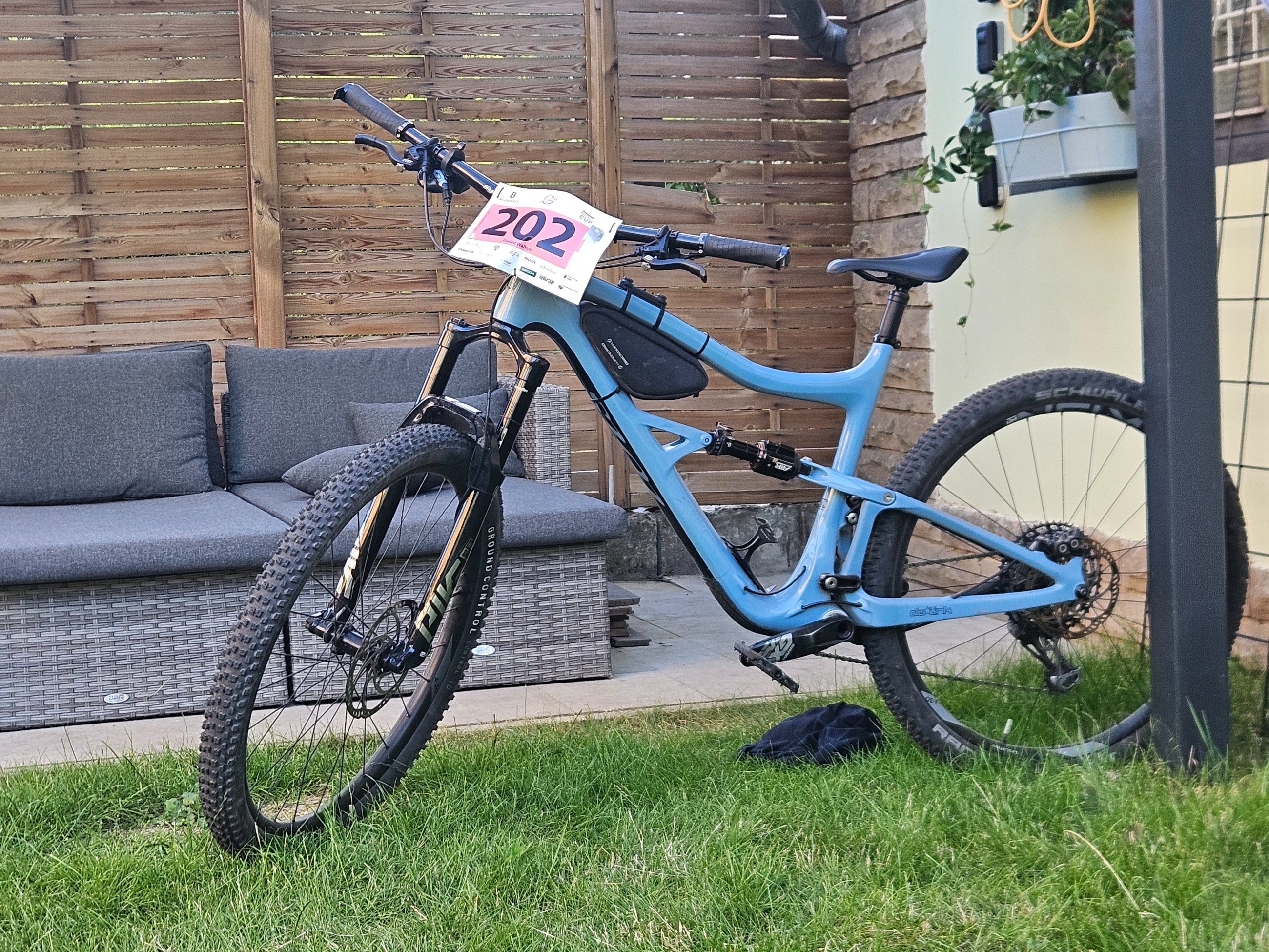

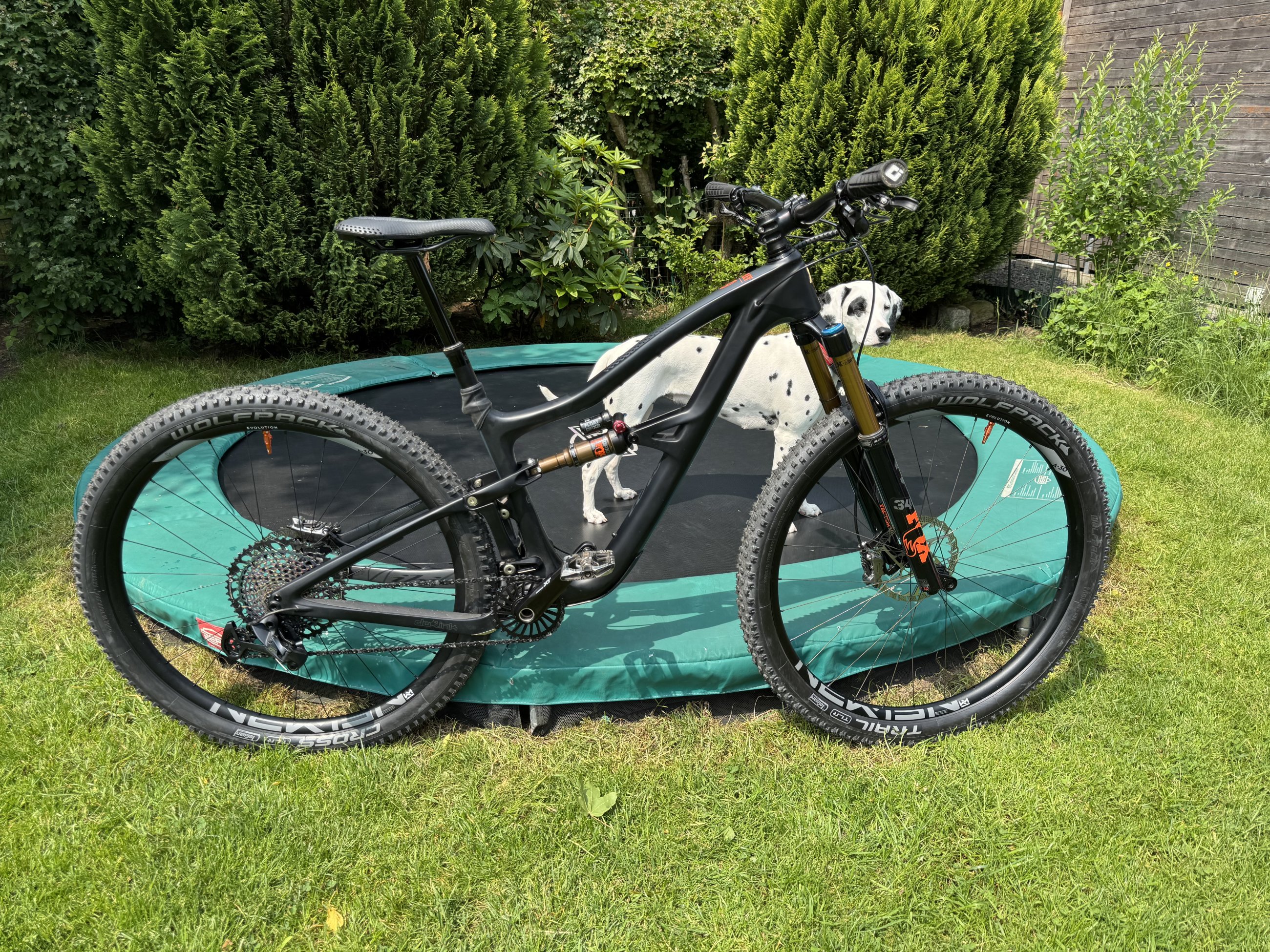

Das 2te Jahr im Einsatz und sowas von begeistert. Mit ~13,5kg fahrfertig superspritzig und gleichzeitig so potent, daß ich der limitierende Abfahrtsfaktor bleibe😉
Wer erkennt, wo's ist?
