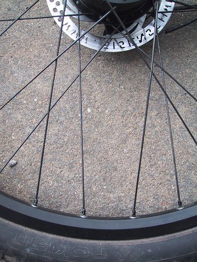

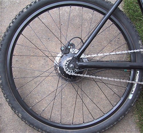

btw, warum werden die speichen gemäss angaben auf rohloff.de bloss 2x gekreuzt? üblich ist bei disc ja 3x. reicht 2x wegen dem höheren nabenflansch der rohloff?
Ja, 2-fach reicht. Und selbst hierbei gehn einige Speichen noch recht schräg in die Felge.
Ich habe meine vor kurzem mit einer neuen Felge versehen. Mit der Anleitung von Rohloff ist das Einspeichen kein Problem.
Speichen in Sonderlänge bekommst du sehr schnell und nicht zu teuer bei whizz-wheels. Bei schwarzen DT-Competition kostet das Stück 80 Cent. (Aerolite konnten sie mir wegen des zu kurzen runden Endstücks leider nicht kürzen :heul: )
Mal noch zwei Bildchen:

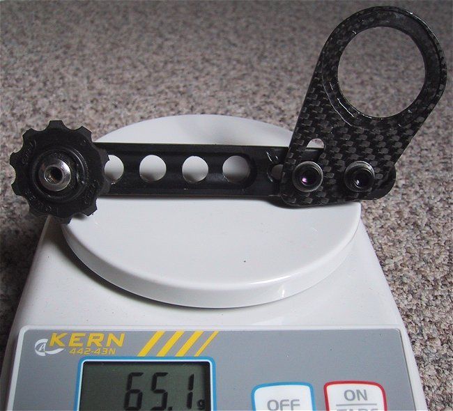

Momentan passt die Übersetzungs so, aber sonst fahre ich so wie auf diesem älteren Bild (ist ein modifizierter DMR Elite Chain Reactor):
Und hier meine Achsplattenlösung - ein passend gefräster Bremsadapter (das Rad läßt sich problemlos ein- und ausbauen):
Und noch ein kleines vom Kettenspanner auf der Waage. Die Carbonhalterung ist selbstgebastelt und wiegt gegenüber dem Original mit 36g nur 10g.
Frage zu dem Kettenspanner:
Wie wird damit die Kette gespannt?
Nach meinem Verständnis müßte doch, wenn keine Kette dran ist (also so, wie auf der Waage abgebildet) die Spannfeder den Arm in die höchstmögliche Position drücken/ziehen. Der Arm befindet sich aber in der untersten Position.
Oder muß hier manuell die Spannung geregelt werden?
Genau, eine Feder gibt es da nicht. Die eine Schraube hat ein Langloch um den Arm hoch und runter zu schwenken. Der Arm selber hat auch ein Langloch um ihn auf den Kettnblattdurchmesser einstellen zu können.
Also ist dieser Kettenspanner auch nur für Hartails geeignet.
Man muß ihn, so wie auch Rohloff-Ausfallenden, bei Kettenlängung von Zeit zu Zeit nachstellen. Aber er funktioniet sehr gut. Ich bin damit jetzt etwa 2000km gefahren und mir ist nie die Kette abgesprungen.
Ich habs immer noch nicht ganz verstanden :confused:
Wo baust den Kettenspanner an?
Ich bitte um aufklärung.
Danke Max
sieht einfach und wirksam aus, wo kann man denn so ein teil bekommen, hast du jemanden an der hand, der so ein teil baut/modifiziert? was muß man beim anbau beachten, muß am rahmen was geändert werden?
karsten
Max, das Teil wird - wenn ich das richtig sehe - mit dem Innenlager am Rahmen festgeklemmt.
karsten
Kommt ursprünglich aus dem DDD-Sektor. Eigentlich sollte so etwas in fast jedem Onlineshop zu bekommen sein (zum Beispiel der der oben im Forum Werbung macht). Ich hatte meinen damals von Ebay. Es ist aber auch nicht wirklich schwer sich so ein Teil selber zu basteln zumal das Original stolze 82 Euro kostet. Die Carbonplatte habe ich ja auch selbst geschnitzt.
Befestigt wird er wie ein E-type Umwerfer mit dem Innenlager, welches dann natürlich E-type kompatibel sein sollte.
Der einzige Nachteil ist die recht geringe Spannkapazität. Man muß die Kette so kurz wie möglich machen, dann passts. Ich versuche auch immer die Kettenblätter und Ritzel so zu kombinieren, dass ich ganz ohne Spanner auskomme. - Schön wäre es da, wenn es Halflinks auch für 8/9-fach Ketten gäbe.
