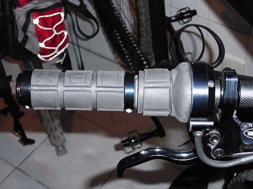

@EvoOlli
Bisher hatte ich auch immer bei den Rohloff-Griffen das Original-Dr(ei)ecks-Gummi abgeschnitten und ein Stück Oury-Gummi drübergeschoben. Hat einwandfrei gehalten.
Das hört sich sehr gut an. Hast du mal ein Bild davon?
Danke.
@EvoOlli
Danke.
Habe hier noch ein Bild vom Rohloff-Griff mit dem Oury-Gummi, die neuere Version mit Speedskaters Griff ist im Beitrag #609 zu sehen.
