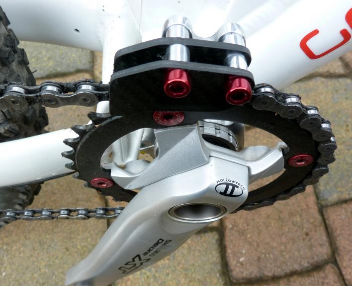

Und noch ein Paar Bilder meiner neu entwickelten Kettenführung - 39g, diese war notwendig, weil sich seit meinem Umbau auf 32/13 des öfteren die Kette verabschiedet hat...

Und hier nochmal in richtig schön ;-) mit integrierten Zugeinsteller...
