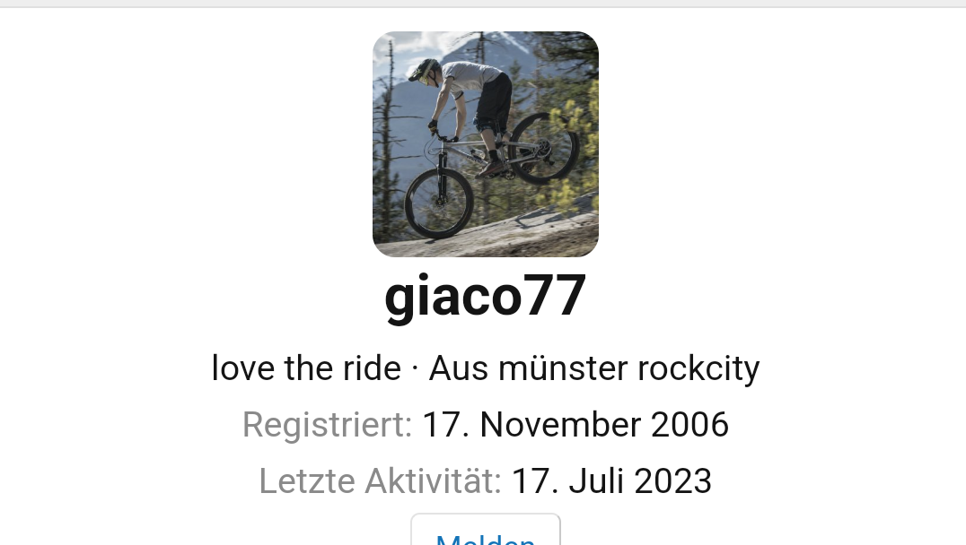

Da wirst du wohl niemanden erreichen, letzte Aktivität Juli 2023...
