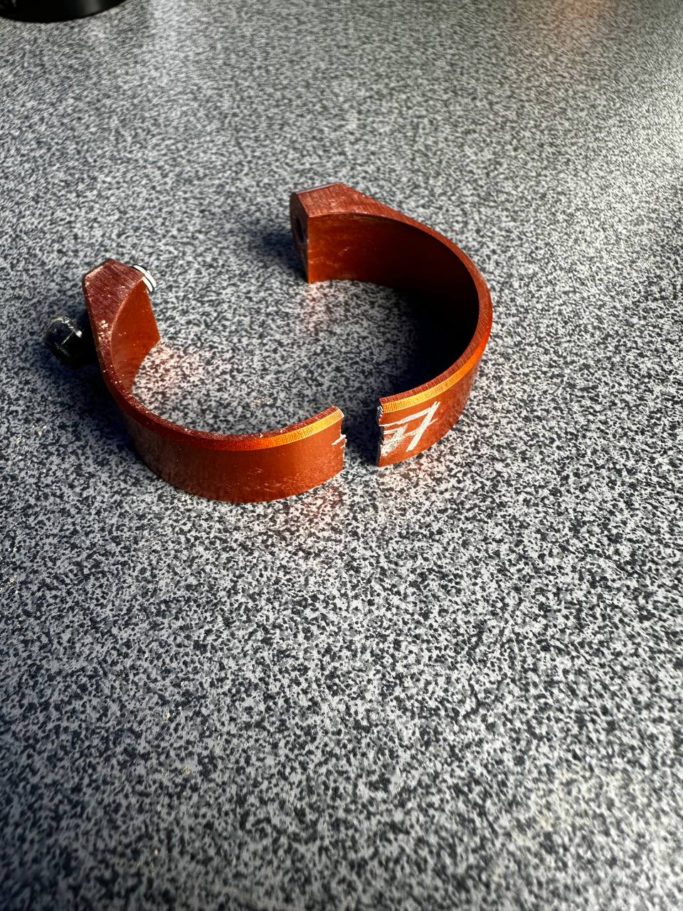

Gibts nen Grund warum Du die mit 6Nm anballerst?
Einfach auf den maximal erlaubten Wert angezogen, oder hats mit z.B. 5Nm nicht gehalten?
Hier haben ja praktisch alle ähnlichen Klemmen deutlich niedrigere Drehmomentangaben. Ich selbst hab mit ordentlichen Klemmen selbst ohne Carbonpaste nie auch nur annähernd 5Nm gebraucht.
auf der Klemme steht max 6nm. Dann mach ich 6nm dann hebts und fertig.
Vielleicht warens auch nur 5, denn das steht auf der Revive. Aber auch mit dem angegebenen Anzugsdrehmoment hat das Teil nicht zu reissen. Sieht man ja am Vorbau dass 77 sich da wohl verrechnet hat. Sattelklemme ist ja jetzt nicht sicherheitsrelevant, ich saß halt 5cm tiefer und konnte mitm hintern wackeln. Solang ich immer wenn se reist gratis ne neue bekomm bin ich zufrieden, von der Optik her isse halt die schönste.
In dem Fall ja leider nicht.

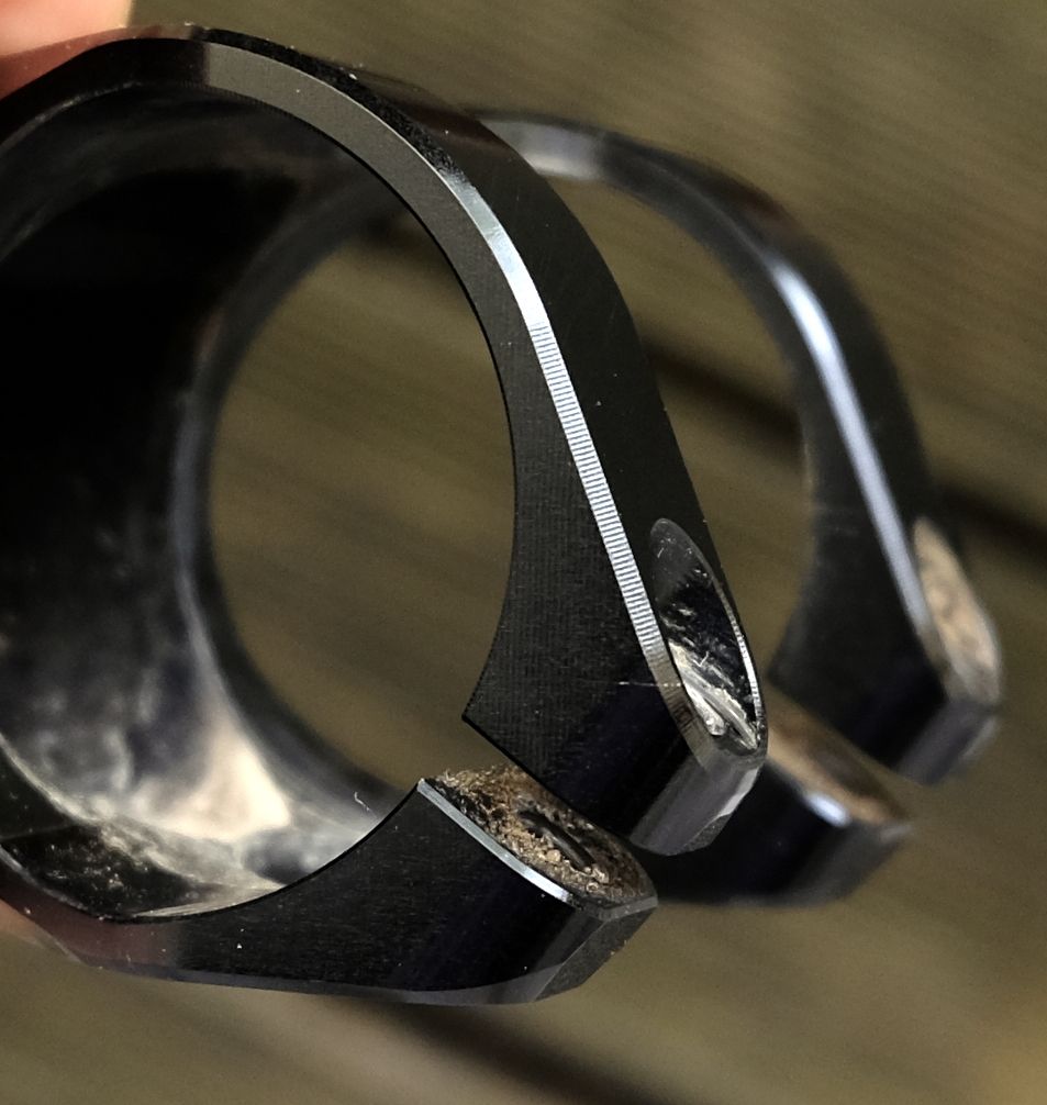

hmmm. Bei mir vorgestern passiert. Vor 4 Monaten mit 6nm montiert, dann n willy drüber und am Sonntag einfach random gerissen...
War auch eher ein Witz mein post. ;)
Bist nicht der erste hier im Forum, bei dem die Klemme gerissen ist. Da gab's schon mehrere Fälle im Enduro Unterforum. Sollte man über die Suchfunktion finden, bei Interesse.
Bei der Klemme reichen auch gern mal 1.5-2Nm, dass die Stütze nicht rutscht. Hilft da theoretisch allen Beteiligten.
Was für ein „impact“ schrottet denn den Rahmen? Wennst auf den Sattel knallst bricht da erstmal das Gestell. Unter meiner Stütze ist auch noch Luft, bei dir nicht?
Wir drehen uns im Kreis. Einige Hersteller schreiben genau andersrum nur so viel wie nötig anziehen, damit sichs bei nem Impact bewegen kann und eben nix kaputt geht.
je nach Rahmen ist da keine Luft mehr, So schnell brechen die Gestelle nicht, so lange man kein Carbon verwendet, letztere sind an der Stelle eh Schmarrn.
Bei I-Beam Z.B. bricht dir da eh nie etwas, fahre ich so am Dhler, der jetzt innen schon ne Delle im Sitzrohr hat weil ich auch meinte 3Nm an der Sattelstützenklemme reichen.
Wenn die Sattelklemme bricht, nervig aber sicher nicht so wild. Beim Vorbau kann's dir halt mit bisschen Pech ziemlich viel im Leben versauen. Wenn man da wegen so nen paar Gramm dieses Risiko eingeht etwas zu fahren, was so grenzwertig konstruiert ist.. das ist es doch einfach nicht wert
