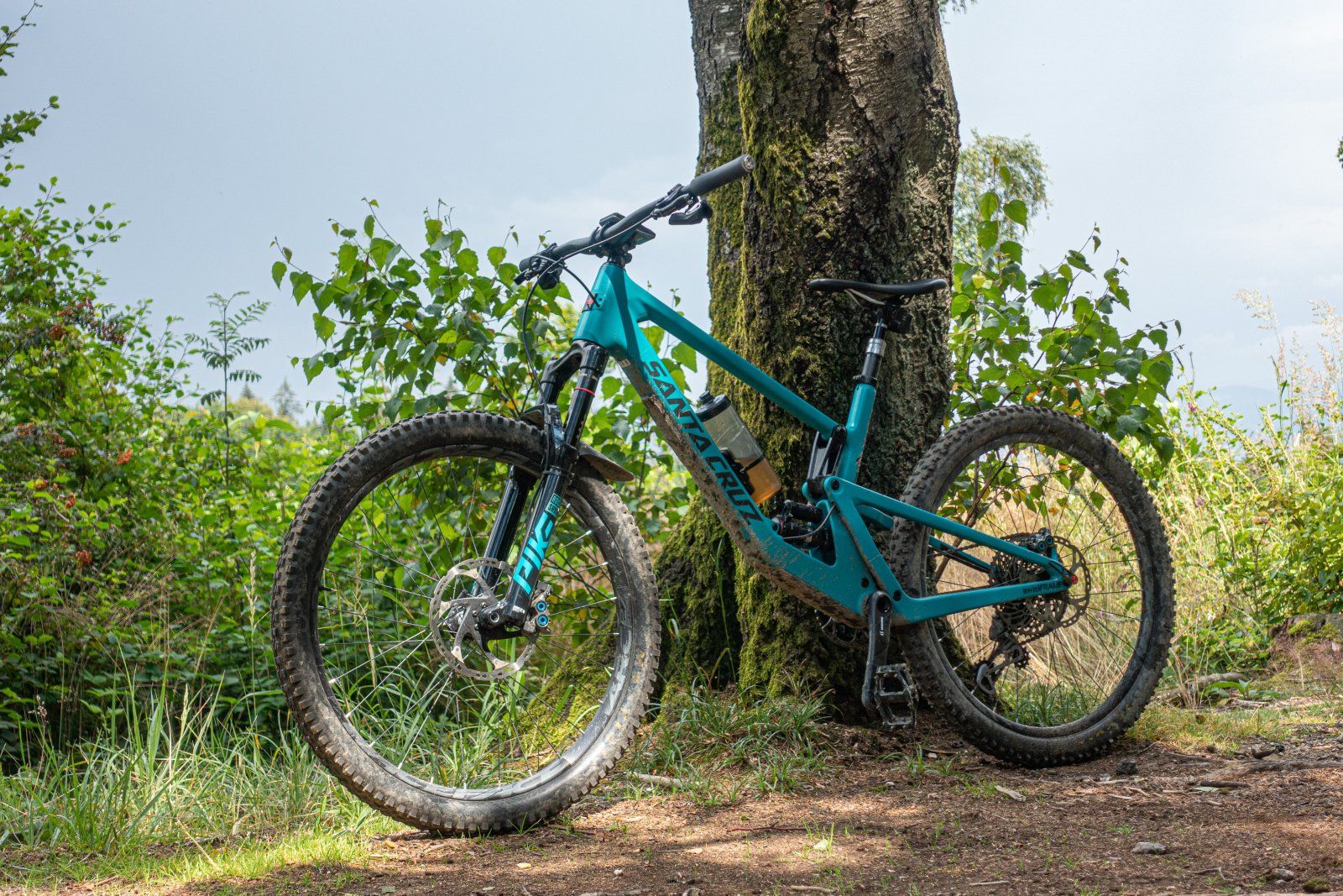

geiles teil. jetzt heißt es aber wirklich losfahren und einsauen. Ich werd heut pfenningberg fahren nach der Arbeit.

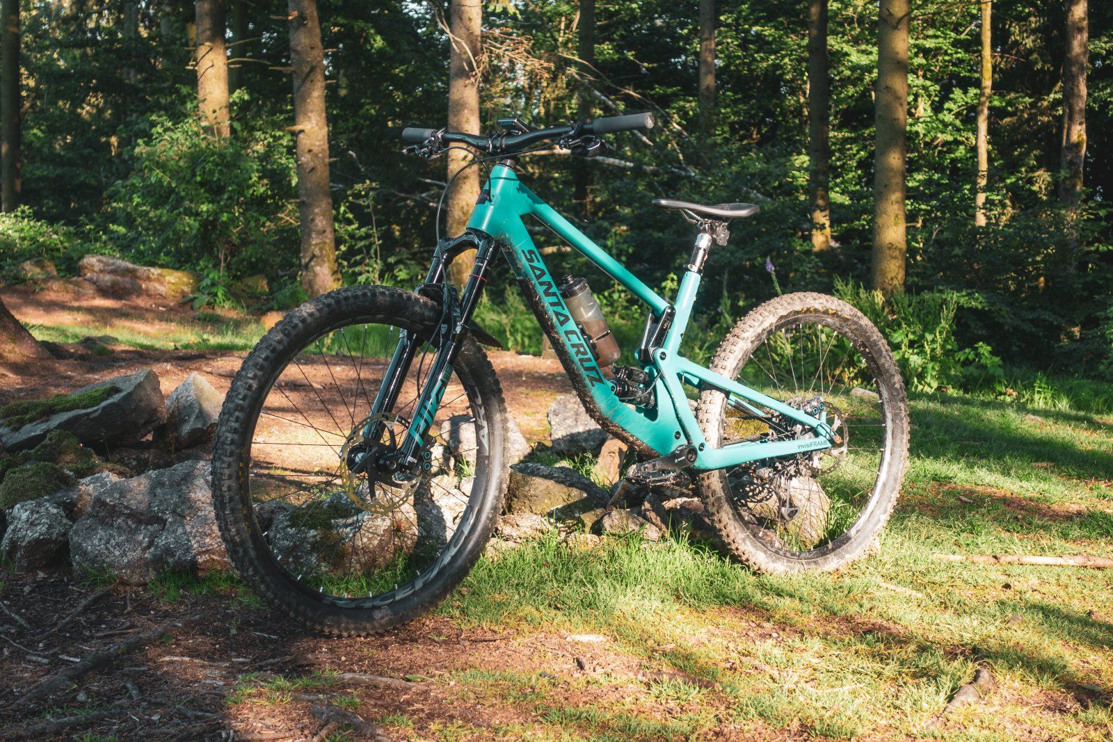

So ein geiles Gerät. Jetzt nach mehreren Ausfahrten bin ich vollends begeistert. Bin froh, dass ich den Wechsel vom V3 auf das V4 gewagt habe obwohl das V3 erst 1 1/2 Jahre alt war. Dafür konnte ich den Rahmen und die Gabel noch halbwegs gut um 2200 euro verkaufen. Jetzt hat mir quasi das neue Bike grob einen 1000er gekostet.
