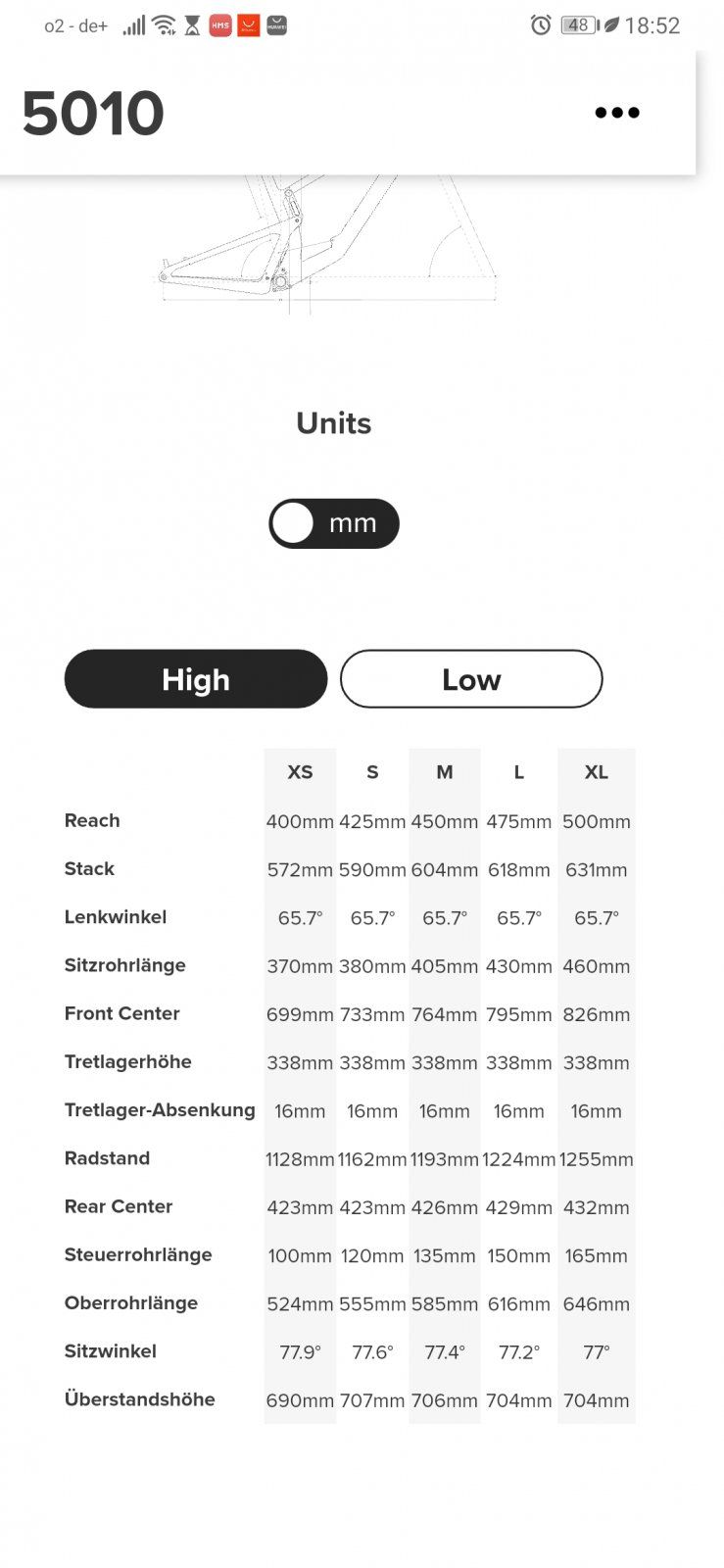

Könnte mal jemand die Steuerrohrlänge vom L Rahmen messen? Geht drum, ob die Gabel vom V3 passt.
150mm
