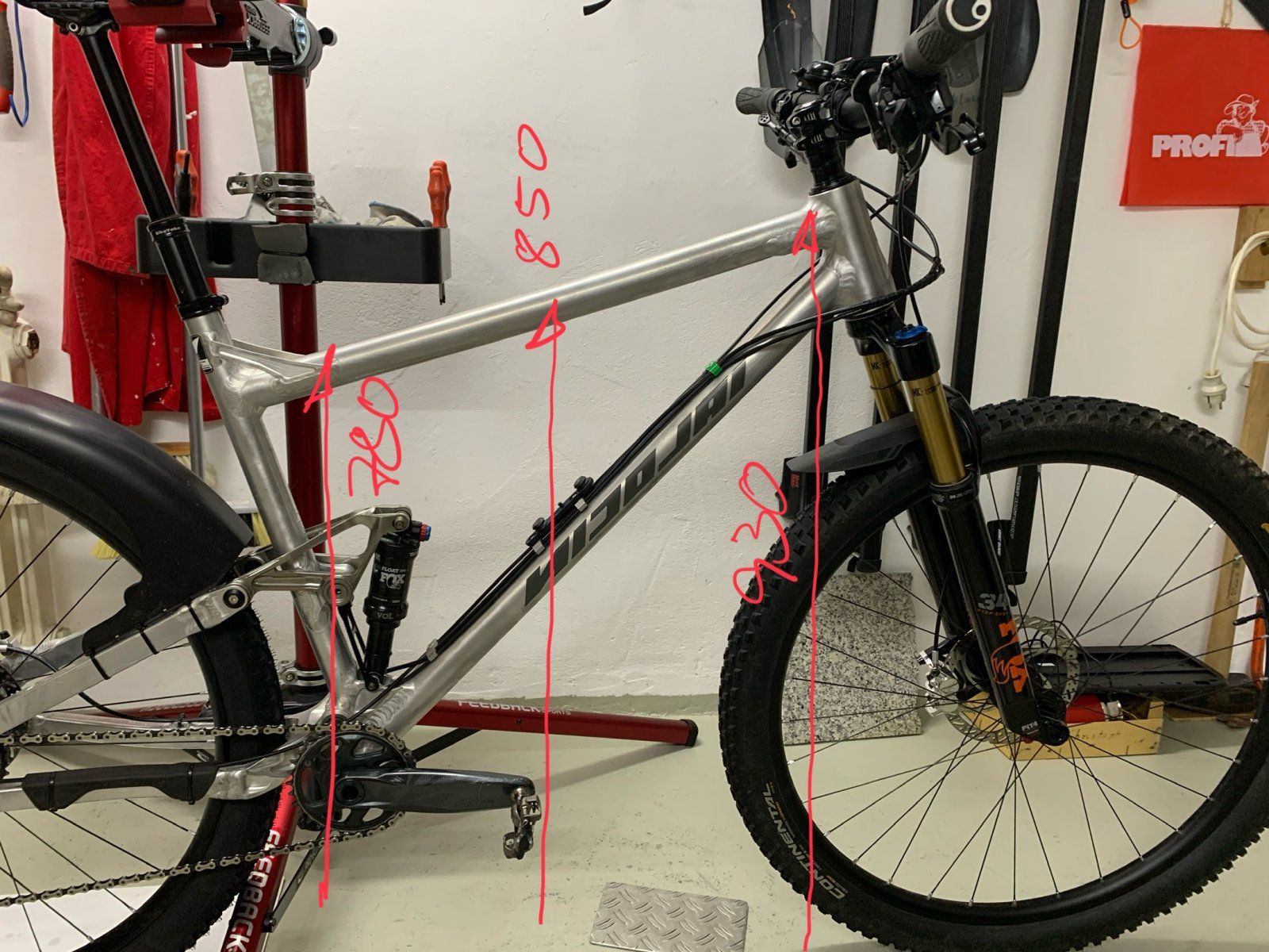

Erst mal vielen Dank für das Angebot! :)
Nicolai gibt die Überstandshöhe vom Boden bis Oberkante Oberrohr zwar an, allerdings auf Höhe des Tretlagers. Mich würde halt das Maß interessieren, welches eher in der Mitte des Oberrohrs herrscht. Also mittig zwischen Sattel und Steuerrohr, da wo man quasi auch über dem Rahmen steht, wenn man vom Sattel absteigt.
Jetzt habe ich es auch verstanden 😇
Super, vielen vielen Dank! 😬
Dann ist mir der XL Rahmen wohl doch etwas zu groß.
Bin 186 und hab ne Schrittlänge von 90 cm (ohne Schuhe). Die von N meinten zwar der XL würde auch gehen (bin lange Rahmen gewöhnt) aber wegen des doch relativ hohen Oberrohrs war ich skeptisch.

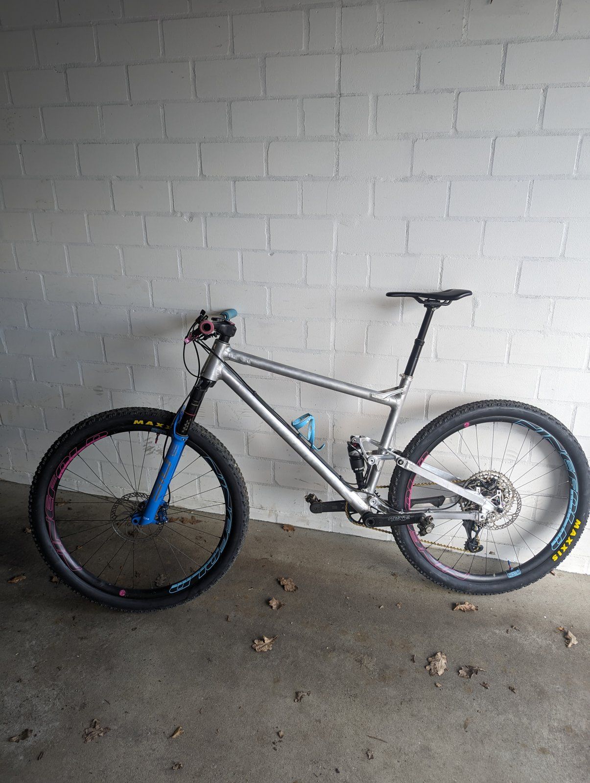

Hallo ihr Saturnisten! Ich baue mir auch eins auf, und hätte mal ein paar Fragen bzgl. des Cockpits. Ich bin vom Enduro und Trailbike ultrakurze 30mm-Vorbauten mit 800mm breiten Lenkern mit 40-50mm Rise gewöhnt, das Testbike bei Nicolai hatte nun einen 50er Vorbau (müsste 55 gewesen sein, weil Bikeyoke Barkeeper und den gibts nicht in 50) mit 760er Flatbar-Lenker. Das fühlte sich schon gut an, aber die kurze Runde war jetzt nicht ganz so representativ denke ich. Daher eine kleine Umfrage: Welche Vorbaulänge fahrt ihr, welche Lenkerbreite mit wie viel Rise? Habt ihr lange gebraucht um da hinzukommen, war es viel Gewöhnung? Und falls ihr auch "dickere" Bikes im Sinne von Enduros habt, wie unterscheidet sich euer Cockpit dort vom Saturn?
Ich bin 1,80m groß bei 82cm Schrittlänge, hab also einen verhältnismäßig langen Oberkörper. Daher fahre ich an Enduro und Trailbike kaum bis keine Sattelüberhöhung, die Cockpits dort sind aber halt auch sehr hoch.
Ich tendiere aktuell zu einem ~50er Vorbau mit ~760er Lenker und gucke dann mal... da ich noch nie ein XC-Bike hatte hab ich aber Skrupel jetzt gleich den eigentlich gewünschten Lenker und Vorbau in der Länge zu kaufen, denn die Sachen sind teuer. Und eine "Auswahlbestellung" ist einerseits generell irgendwie doof, und andererseits muss ich den Kram ja fahren um festzustellen ob es passt... und dann wieder zurückgeben geht halt nicht. Habt ihr 'nen Tipp?

Zum Vorbau: dein Saturn 11 sollte 20 mm weniger Reach haben als dein GAM. Also Vorbau 20 mm länger wählen und gut ist. So halte ich es bei mir mit GTB (ist ja quasi ein Saturn 11) und GAM. Passt bei mir (183 cm, 86 cm SL) perfekt. Weiterhin viel Spaß beim Grübeln :confused:
@shibboleth
Beachte aber bei allen Vergleichen, der „Reach wirkt vorwiegend im Stehen überm Bike“, für die Position des Sitzens ist eher die horizontale Oberrohrlänge relevant. Klar hängt das gewissermaßen zusammen, aber ist natürlich auch immer relevant, wie du drauf sitzt.
Warum nicht mit nem 50er Vorbau starten? Das sollte ein guter Startwert sein, wenn dir das beim Testride auch taugte. Kommt denn auch ne ähnliche Gabel (Einbaulänge, Offset) zum Einsatz?
Fürs Testen schau dich doch mal im Bikemarkt um. Gerade wenn du noch nicht weißt, wohin die Reise geht bekommt man durchaus gute Sache zu fairem Preis.
