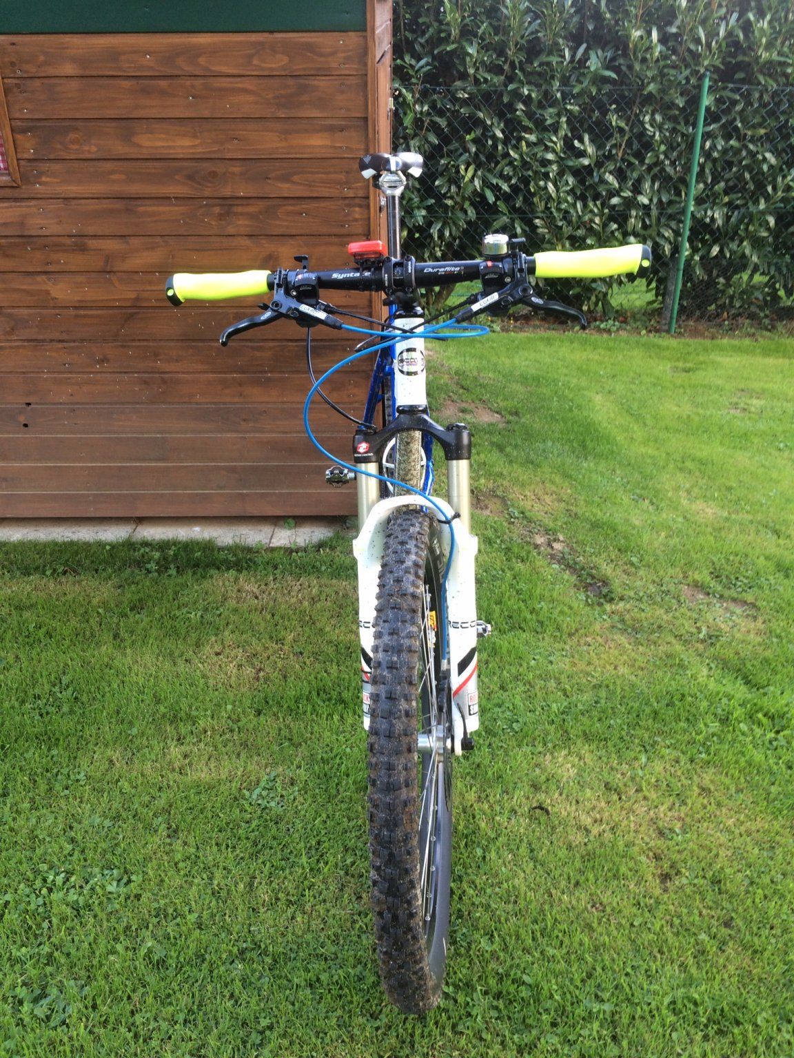

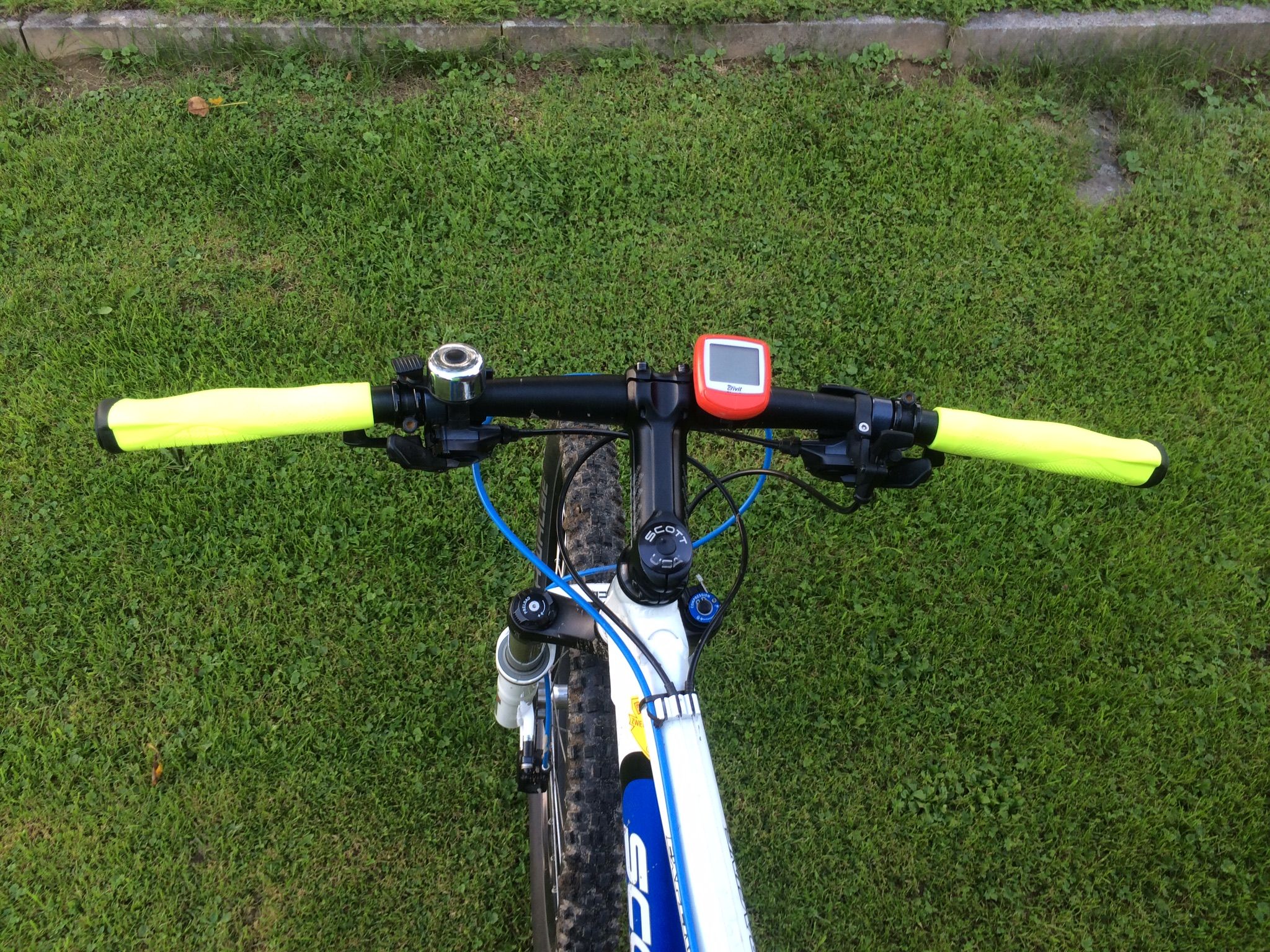

53BF48A5-4F3F-4EB4-868C-F96E36599722.jpeg 6E234A1B-B70D-4770-A3B7-E3A533186B4E.jpeg 897DDD2E-E1B6-4ECA-960D-1CA1D4995F3D.jpeg Danke schon mal für die Antworten ;)
Hier dann mal der Momentanzustand.

Ich würde dem Teil vielleicht mal nen moderneren gekröpften und breiteren Lenker spendieren.
ah, fällt mir grad noch ein, kann mir jemand ein neues Tretlager für eben jenes Radel empfehlen, das alte ist ein wenig durch und macht das auch lautstark deutlich :)
Schön! :daumen:
Der Vorbau soll so bleiben, sprich mit der Länge kommst Du klar?
Ebenso die nach hinten gekröpfte Sattelstütze? Weil so ne langgestreckte Sitzposition ja voll Neunziger ist.
Du scheinst auch recht groß für Deinen Rahmen zu sein, wenn ich mir die doch recht weit ausgezogene Sattelstütze so anschaue.
Sattelstütze kommt auch noch neu, aber Du hast Recht, ich bin nicht der Kleinste ;-)
Ich muss mal schauen, wie das passt, hab hier noch ein paar Vorbauten liegen, kann also wechseln ;-)
Ich selber fahre ja auch so'n Alteisen, welches im Original eher an eine Streckbank erinnert. Auf längeren Touren wird das irgendwann recht unangenehm für den Rücken. Ich hatte dann die nach hinten gekröpfte Sattelstütze gegen eine gerade Sattelstütze ausgetauscht und nen 4cm kürzeren Vorbau montiert, und schon war die Fuhre deutlich angenehmer zu fahren.

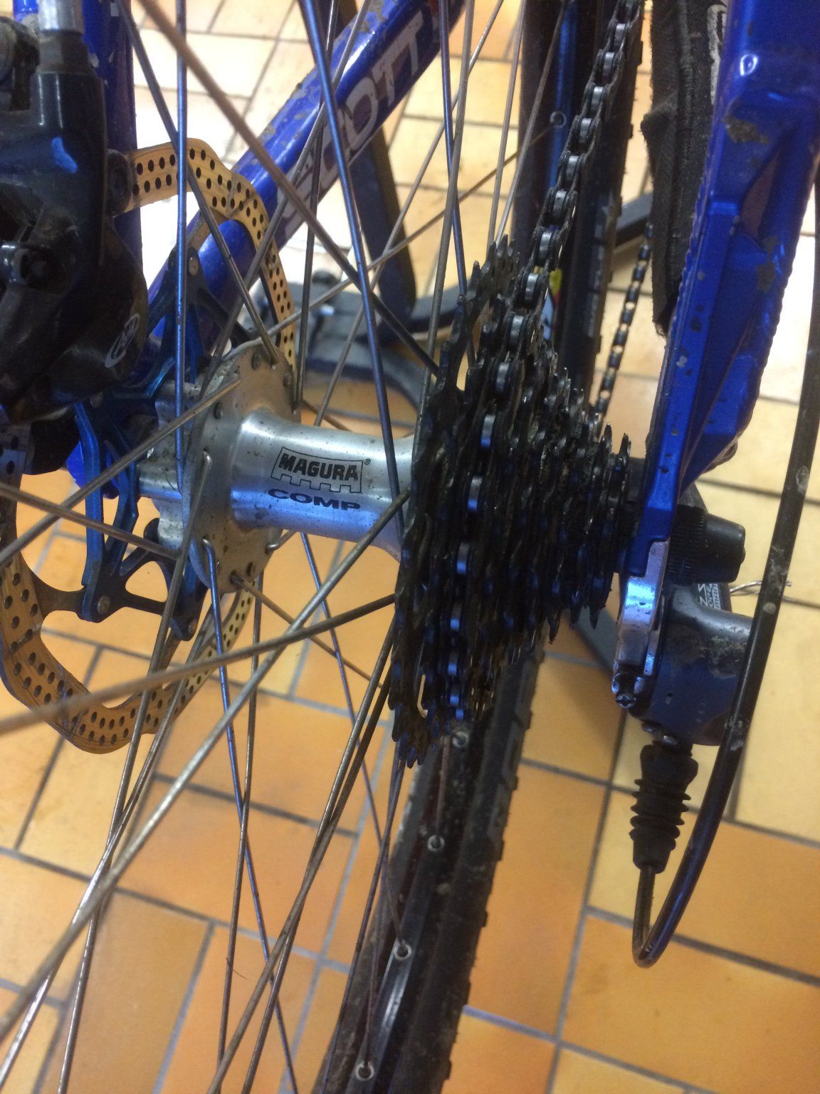

Passen da auch SRAM Geschichten? Könnte evtl. recht günstig eine GX Eagle 1x12 Gruppe bekommen, zweifel aber, ob ich die da drauf bekommeo_O

Für die GX-Gruppe benötigst du einen speziellen XD-Freilauf. Ich glaube nicht, dass Magura den für so eine alte Nabe anbietet. Die 11-fach Kassetten von Shimano und die 11/12-fach Kassetten von Sunrace passen aber bei deinem Rad. Die Kurbel könntest du theoretisch weiter nutzen. Kettenblätter für 11/12-fach Antriebe gibt es beim Lochkreis der LX (das sind 94mm, oder?) nur von Wolftooth in recht kostspielig.
