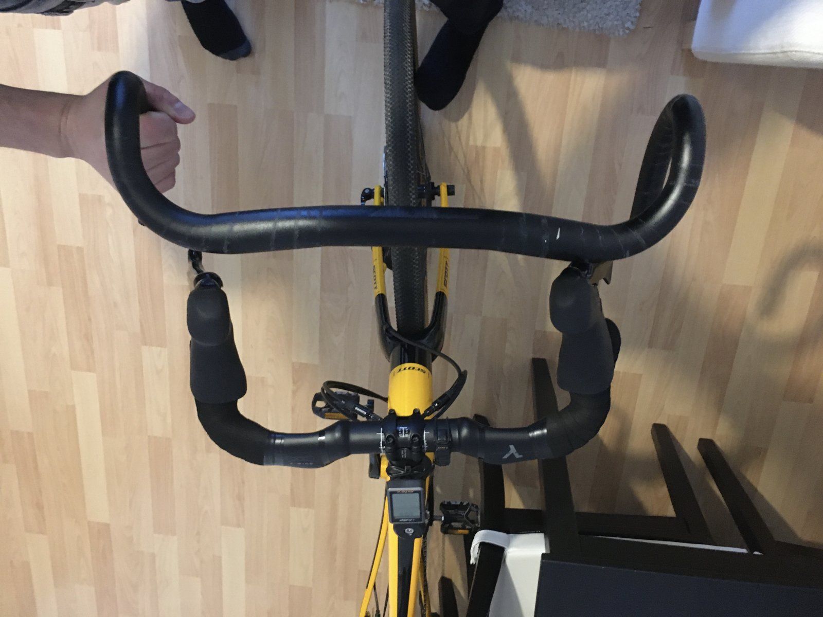

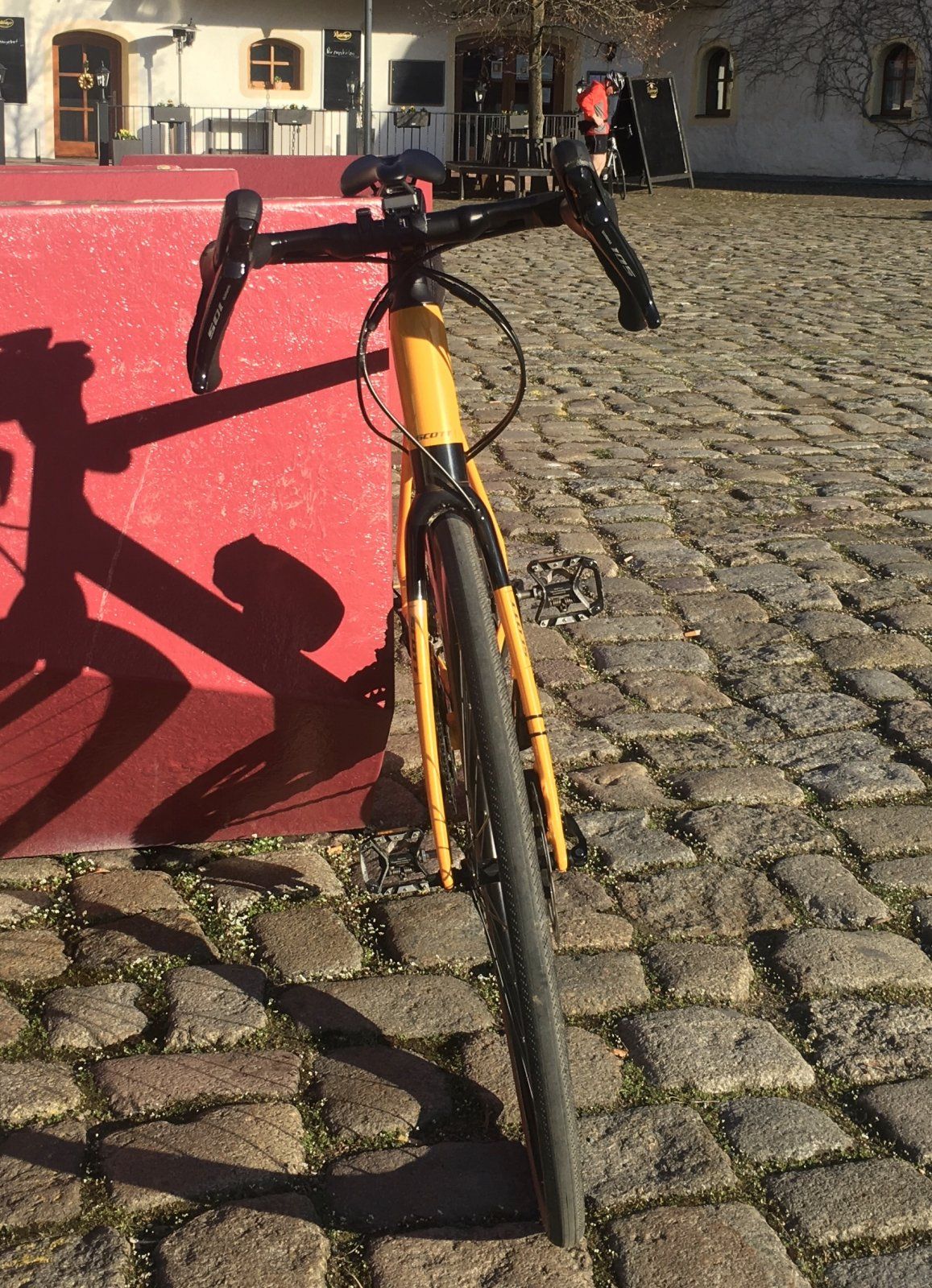

Habe nun mittlerweile einige Zeit gehabt den neuen Lenker von Lambda Tuning und die Reifen von WTB zu testen.
Bin sehr zufrieden: der Lenker hat eine außergewöhnliche Form, die jedoch sehr ergonomisch ist. Die Oberlenkerhaltung ist durch das flache Rohr sehr angenehm, die Bremsgriffhaltung ermöglicht es auf dem Oberlenker die Arme abzulegen und im Unterlenker passen die nach außen hin geneigten Griffe echt gut.
Hier mal paar Bilder
Bei den Reifen habe ich die WTB Expanse 32 genommen. Sehr asthmatisch beim aufziehen, da scheinbar die Felge oder der Reifen oder beide zusammen nicht wirklich montagefreundlich sind. Im Gegensatz zum G-One Allround eine ganzes Stück straffer beim aufziehen.
Die ersten 100km liefen richtig gut. Er rollt fantastisch ab und geht ein bisschen besser als der 35er G-One Allround.
Als Schlauch habe ich mal den Tubolito XC genommen und hoffe das er bei meinem überwiegenden Straßenfahrprofil gut durchhält.
Bisher ein echt schönes und gut fahrbares Rad - Preis/Leistung ist echt top 🙂
fahre den auch, kann deine Aussagen dazu bestätigen

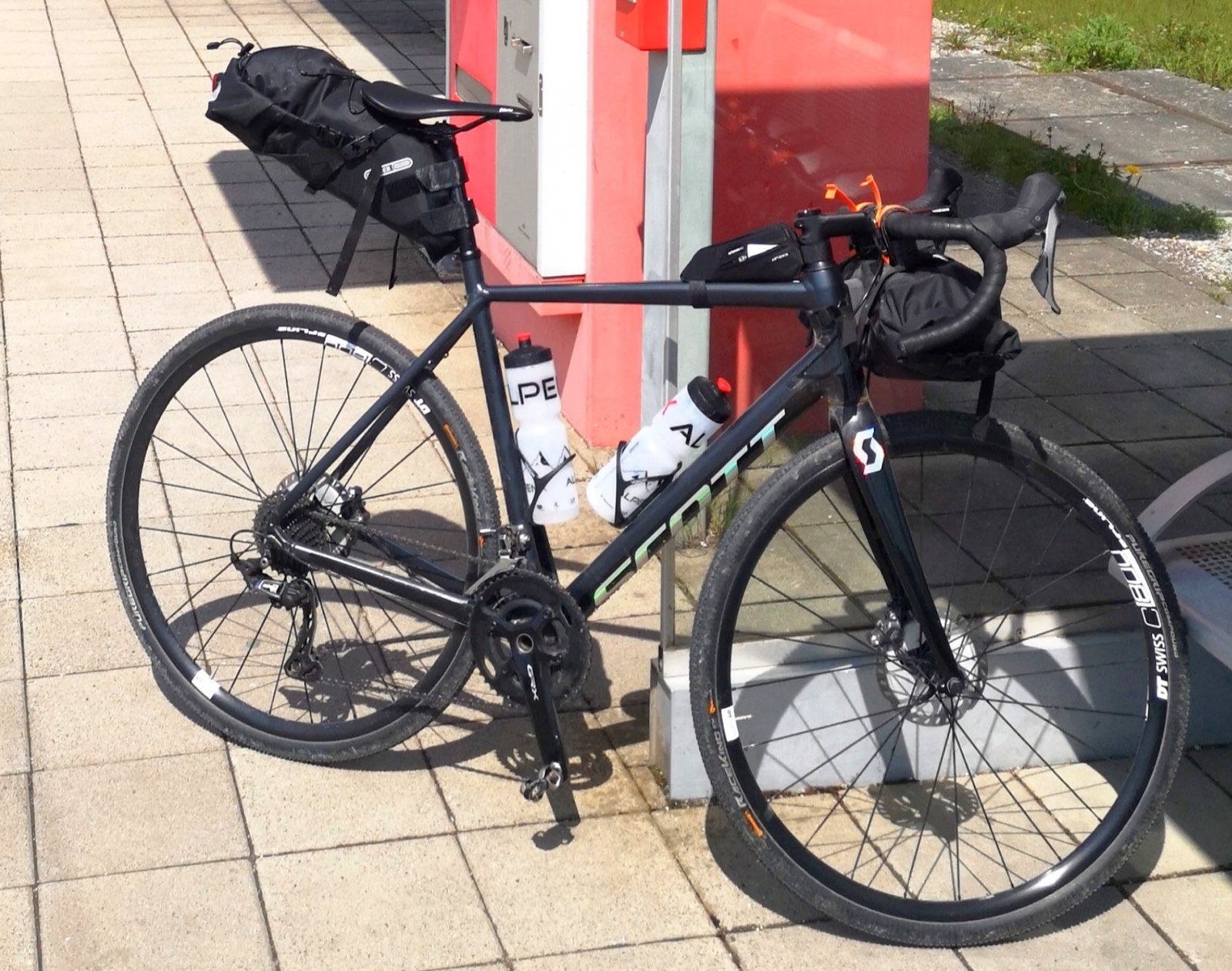

Hey zusammen :)
Ich bin neu im Forum und hab mein Konto wieder aktiviert um hier auch meine Erfahrungen teilen zu können. Ich bin seit gut einem Jahr auch Besitzer des Speedster Gravels 10 von letztem Jahr. Meine bisherigen Upgrades sind die Dt Swiss C1800 Spline. Ich fahr auf dem Rad die Conti Race King CX in 35mm, echt zu empfehlen wenn Gewicht nicht Prio. Nr 1 ist!
Ich habe mir vor einigen Monaten die Ortlieb Bikepacking Taschen für hinten und vorne zugelegt und würde dieses Jahr auch gerne ausgedehntere Touren machen. Wie einige bereits geschrieben haben sind die Möglichkeiten, Gepäck am Speedster zu befestigen nicht gerade üppig. Deshalb wollte ich die Gabel tauschen, um dort Anything Cages oä. zu befestigen. Ich bin mir nicht ganz sicher worauf ich alles achten muss, hat jemand evtl. einen Tipp für eine Gabel?
Wäre echt dankbar :)
Grüße Tobi
Ps: anbei mein Speedster Gravel

Hallo,
der XWing von Lambda sieht sehr interessant aus. müsste die 42cm Variante mit dem breiteren Durchmesser Anteil beim Vorbau sein oder.
Kommt man gut damit klar das er doch um einiges schmäler ist als der Original Syncros von Scott?
Ja ich habe die 42cm Version, um zB noch eine Lampe zu befestigen.
Natürlich ist es eine Umstellung aufgrund der schmaleren Baubreite. Jedoch fährt es sich schon nach wenigen Kilometern und einigen Wechseln der Griffpositionen sehr komfortabel.
Ich möchte ihn nicht mehr missen.
