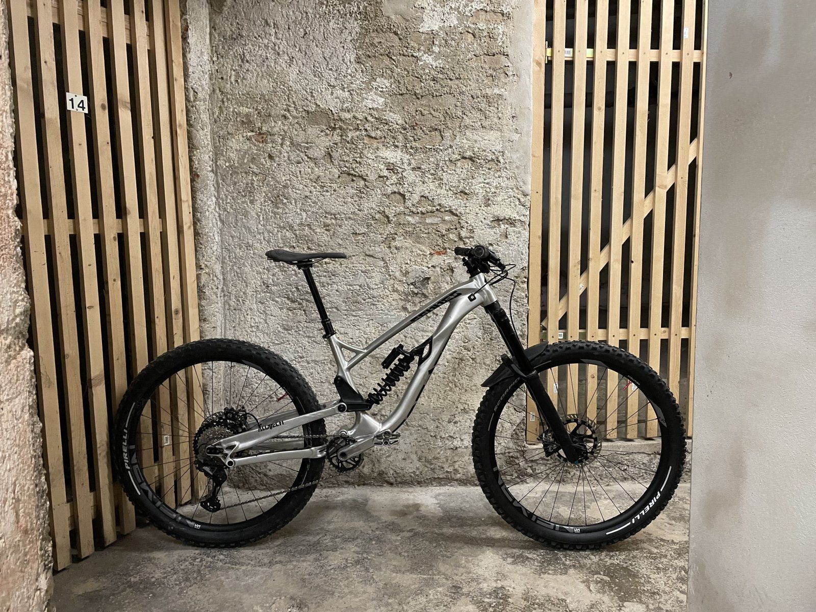

| Farbe / Design: | Alu Raw, Gr. L (Körpergrösse 178) |
| Dämpfer: | Cane Creek DB Kitsuma Air Dämpfer - Metric 250x75 Huber Bushings |
| Gabel: | FOX 38 FLOAT F-S GRIP 2 / 27.5" / 180mm / 44mm Offset |
| Steuersatz: | ACROS AZ-44BL Block Lock 164° / Cane Creek Hellbender 70 |
| Vorbau: | TwinWorks CNC Vorbau, 50mm, 5° |
| Lenker: | RACE FACE SixC 35 820 Carbon Lenker |
| Griffe: | RevGrips Pro Series small (31 mm) |
| Sattelklemme: | BIKEYOKE Sattelklemme Squeezy 35 | 34,9 mm |
| Sattelstütze: | ROCKSHOX Sattelstütze Reverb AXS A1 | 150 mm 31,6 mm + Controller |
| Sattel: | SQlab Sattel 60X active |
| Schaltwerk: | Sram X01 Eagle AXS Schaltwerk + Controller 1 x 12-fach |
| Kettenführung: | OneUp Components Bash Guide ISCG 05 V2 Kettenführung |
| Kurbelsatz: | Truvativ Descendant DUB Carbon, 30 Zähne |
| Innenlager: | SRAM Innenlager DUB | BSA 68 mm | 73 mm |
| Kette: | SRAM GX Eagle 12-fach Kette 2021 |
| Kassette: | e*thirteen TRS Plus Kassette 12-fach für SRAM XD Freilaufkörper - 9-50 Zähne |
| Kettenschutz: | RAAW Mountain Bikes Kettenstrebenschutz STFU BIKE Kettenführung MTB Antrieb Dämpfungssystem | Trail |
| Bremsen: | SRAM Code RSC |
| Bremsscheibe VR | TRICKSTUFF Bremsscheibe Downhill Disc HD 223 |
| Bremsscheibe HR | TRICKSTUFF Dächle (203mm) |
| Laufräder: | HOPE - Felge Hope Fortus 30W / 27.5" / 32L (VR&HR) DT Swiss - Nabe DT Swiss 350 Hybrid Classic / 6B / 32L / 15x110 DT Swiss - Nabe DT Swiss 350 Hybrid Classic / 6B / 32L / 12x148 / SRAM XD |
| Bereifung: | Schwalbe Magic Mary Evolution MTB Faltreifen - AddixSoft - SuperGravity 27,5" Schwalbe Hans Dampf Evolution ADDIX Soft Super Gravity 27,5" |
| Schläuche: | CONTINETAL - Conto Tube 27,5" |
| Pedale: | e*thirteen Base Flat Plattformpedale |
| Gewicht | 17.7kg |

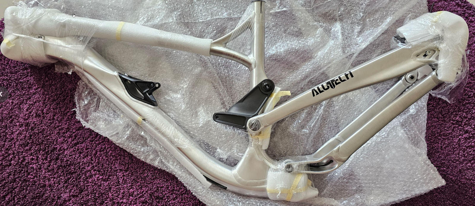

Als Schweizer spreche ich natürlich nicht in der Öffentlichkeit über den schnöden Mammon. Ich mach Dir eine PN! Soviel vorne weg: er war richtig teuer!fehlt noch der Rahmenpreis...
Wenn es wieder Rahmen einzeln zu kaufen gibt, gehen hier irgendwem wohl langsam die Teile aus?Hab Jü gefragt, er hat mir dann einen Sennes Rahmen zugesendet.
Er hat sogar noch ein Alutech Aufbau-Bier hinzugelegt!

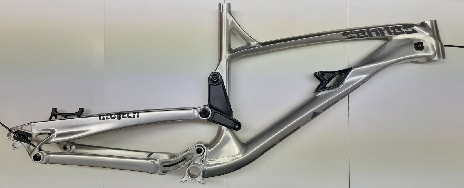

Damit die Ursprungsfrage nicht untergeht, vielleicht hat ja ein Sennes Besitzer sein Rad mit 220er Scheiben ausgestattet?Ich hole diesen Thread mal hoch:
Ich plane mir auch eine Sennes (3.0 29") aufzubauen.
(bei Zeiten werde ich dazu sicher mehr berichten)
Frage dazu gehen hinten 220er Scheiben? Hat das mal wer ausprobiert?
Bei langem müsste ja sicher gehen, bei kurzem auch?
Den Aufbau des Bikes kann ich bei Bedarf erfragen - vielleicht dient das ja ein Stück weit als Inspiration?

Wenn Dein Dämpfer 250x75 als Maß hat, dürfte der auch gut passen. Die Sennes-Freerider werden ja eh gerne mit Luftdämpfer aufgebaut.
Bei den Hope-Leitungen können die 5,7mm manchmal Nerven kosten, (schwimmende) Hope-Scheiben bauen auch relativ breit - letzteres kenne ich als 'Sorgenkind' aber nur von anderen Herstellern; einfach ein Auge drauf halten, wenn Du große Scheiben verbaust.
So oder so auf jeden Fall an dieser Stelle schonmal viel Spaß bei Deinem Projekt.![]()
