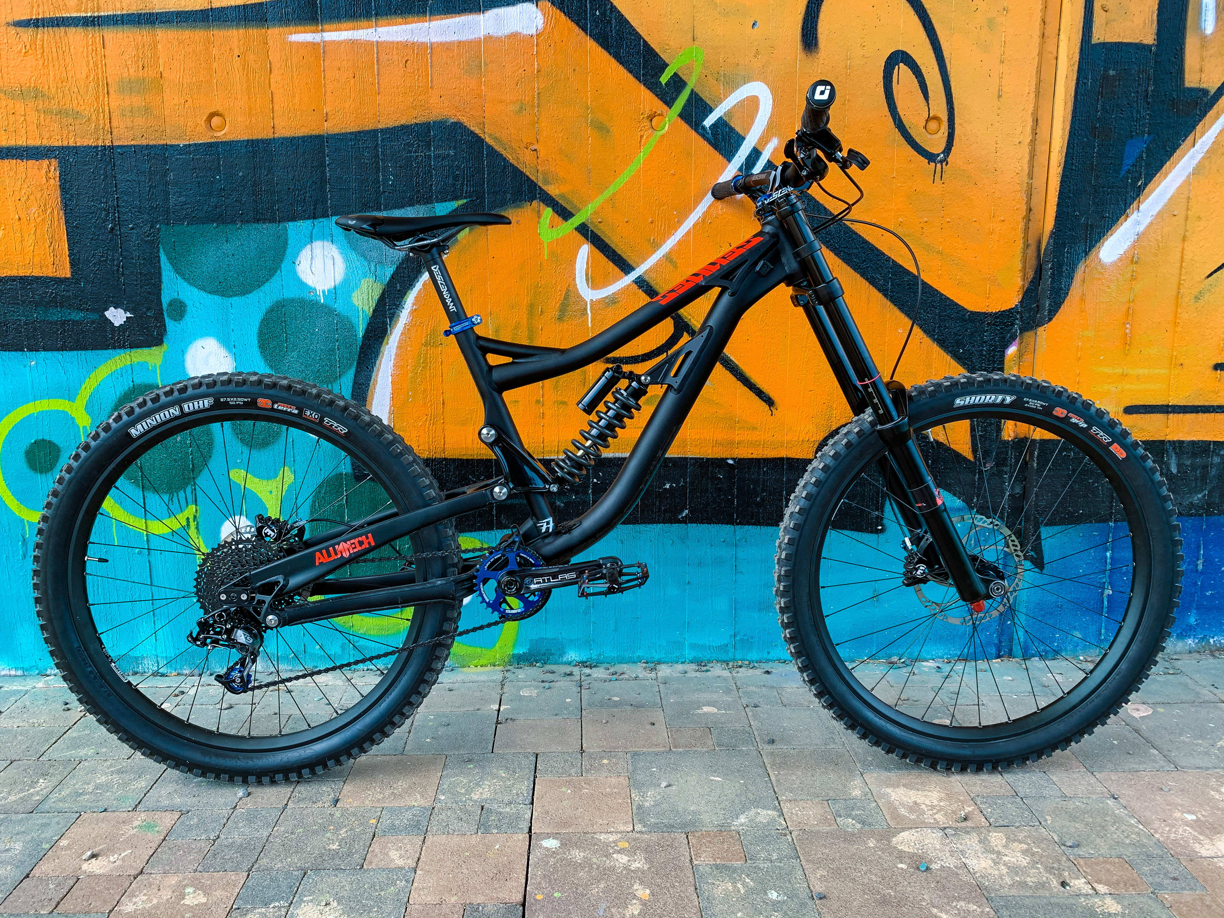

bei den ersten Werkstattbildern dachte ich.... cool, Iceman 79 hat die gleiche Werksatt wie der Jü
Viel Spaß mit deiner Sennes Moie,Jo, das ist nix.
Jü zeigen, dann dem Verkäufer.
Wenn das Gusset gerissen sein sollte dann würde ich aber fast sagen das ist ein Produktionsfehler.
Moie,
Also der Verkäufer hat den Rahmen zurück genommen ohne zu diskutieren. Kommt selten vor.
Jetzt hab ich einen in L gefunden und jetzt stellt sich mir die Frage ob meine vorhande Boxxer einbauen soll oder gleich ne 180er Lyrik besorge ?
Hab ja noch mein Fanes, wo ich dann auch keine Ahnung habe was ich damit machen soll

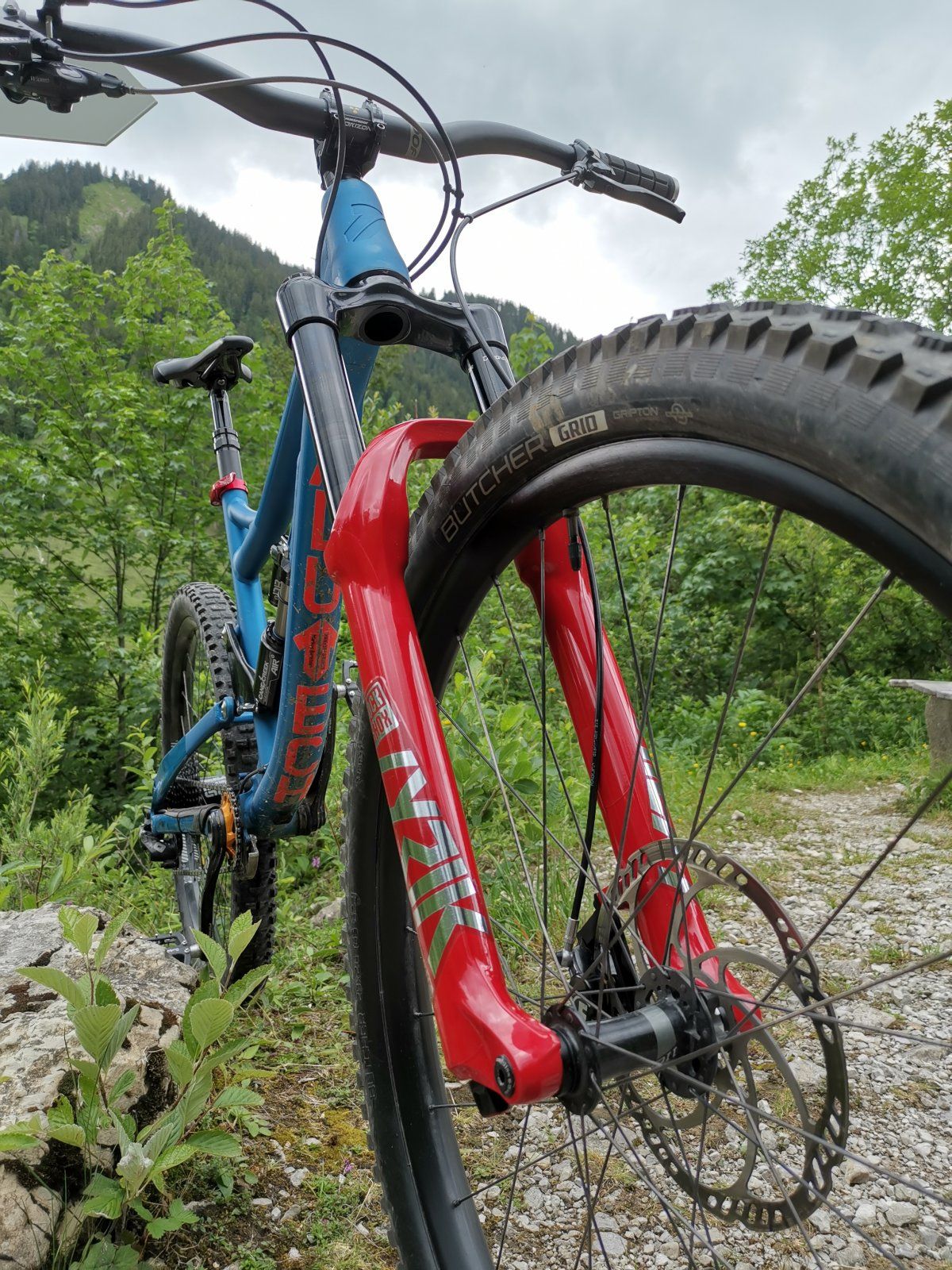

QM44 ist der Ersatz für den QM26,also QM44 ist das richtigeSennes FR (2016) vorne auf 29" umgebaut (LW 62°)
Fährt sich genial ? und mit 51mm Offset und somit weniger Nachlauf schön agil. Spitzkehren sind kein Problem.
FRAGE: Welchen QM Adapter brauche ich "hinten" wenn ich die Magura MT5 von 180 auf 203mm umbauen möchte? QM26 oder QM44?
Info: QM 44 war ein Fehlversuch.QM44 ist der Ersatz für den QM26,also QM44 ist das richtige
