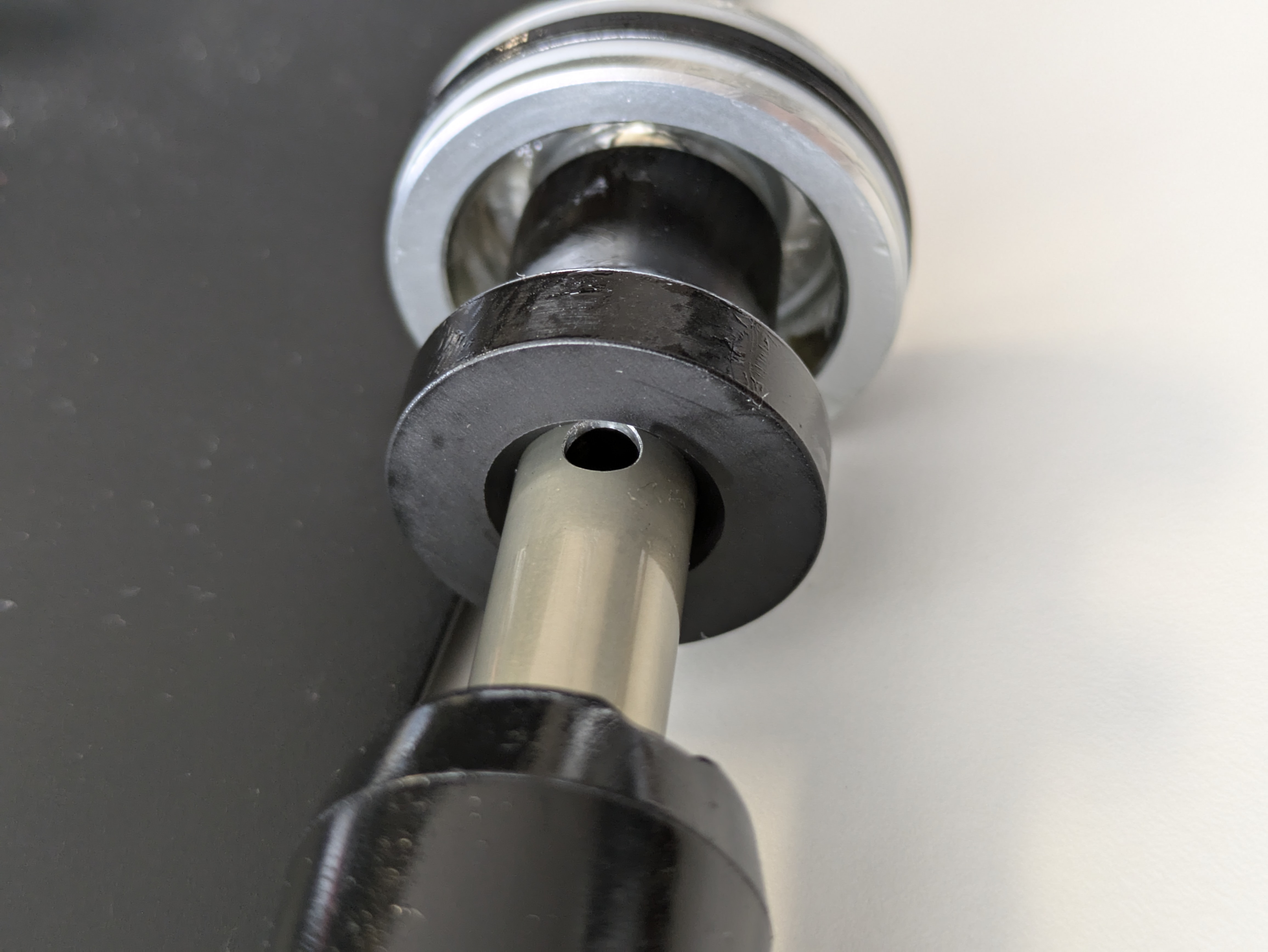

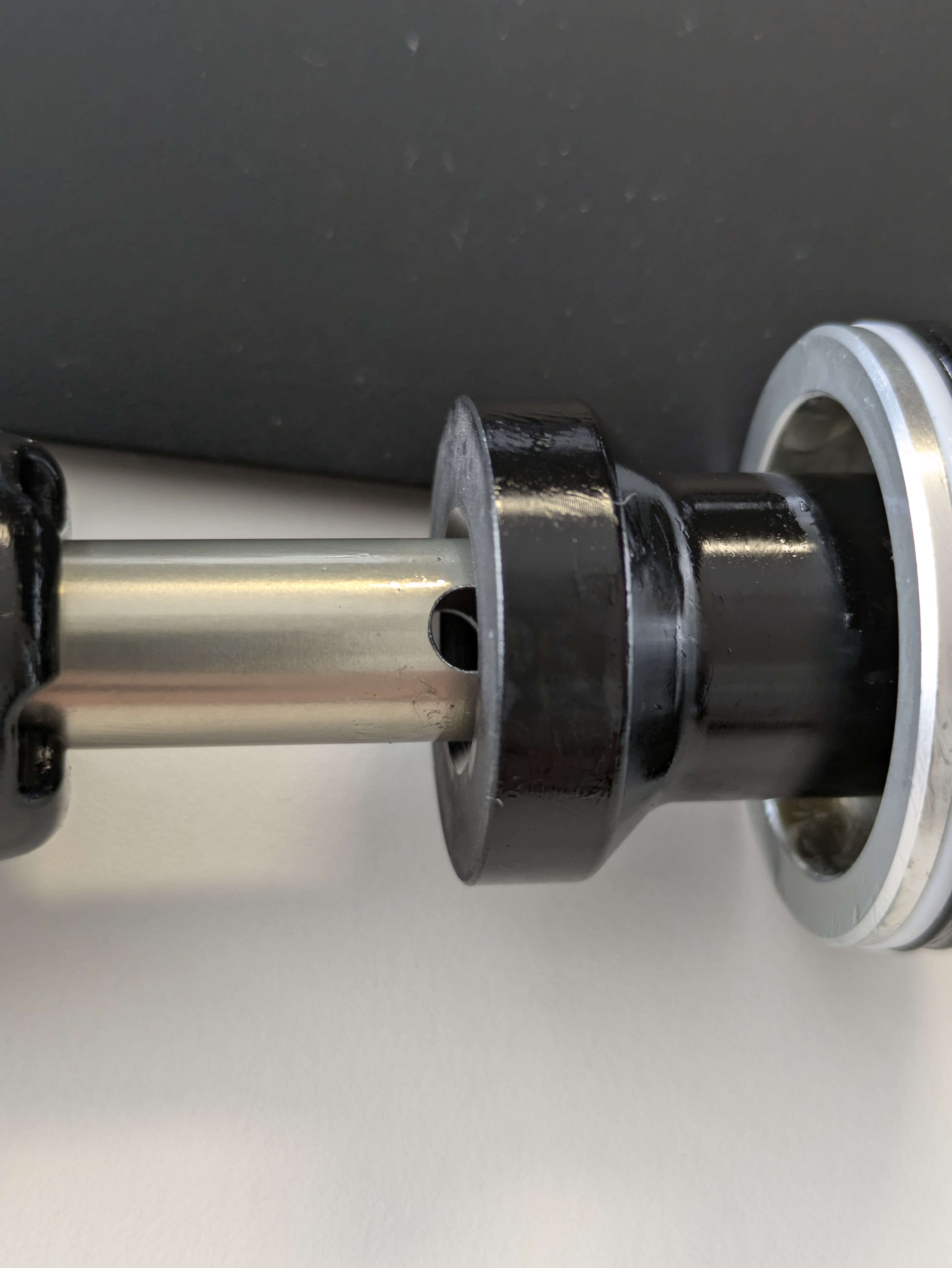

Hier nochmal für die Allgemeinheit Fotos von dem als zusätzliches Negativkammervolumen missbrauchten Airshaft. Diesmal gab es eine 4mm Bohrung einmal durch, Abstand vom Ende Airshaft 23mm (Kolben demontiert).
Damit es besser schnüffeln kann, gab es an dem Distanzstück noch eine 2x45° Fase.
Und welchen Unterschied hast Du beim Fahren festgestellt?
Was geht nun besser und welche Nachteile hat Du gefunden?
