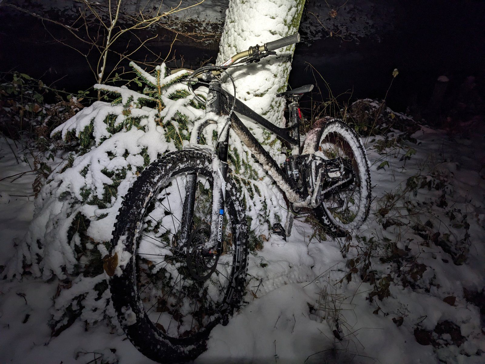

Eigentlich ein guter Grund, heute ne Runde zu drehenBin seit 3 mal fahren auch (stolzer) Besitzer einer Durolux EQ…..
Gestern bei 0 Grad hat die Gabel einfach den Dienst quittiert…. Selber Symptome.
Ist zu dem Thema inzwischen mehr bekannt?
Würde ich gern…..Eigentlich ein guter Grund, heute ne Runde zu drehen
Scherz, hab meine ja schon länger, aber nie Ärger bei Kälte gehabt![]()
Mich würde wirklich mal interessieren, was da passiert. Ist deine Gabel neu?Aber mit 10-20mm Federweg eher suboptimal….
Zudem glaub ich net, dass es der Gabel gut tut
Das ist echt übel, hätte ich genauso gemacht. Bin gespannt, wie sich das entwickelt.3x mal gefahren.
1x neu, beim 2. Mal Tokens rausgenommen, beim 3. Mal kaputt.....
Wobei Sie jetzt wieder besser läuft nach einer Nacht im Keller...
Wird aber trotzdem eingeschickt... Kann ja net sein.
