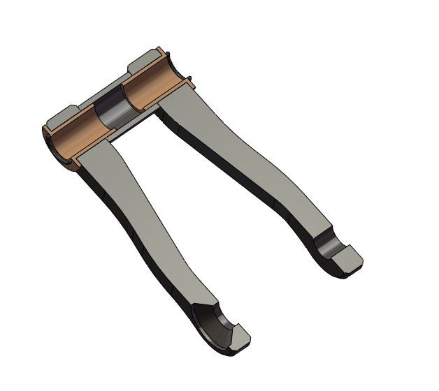

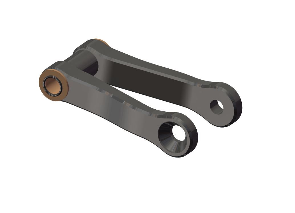

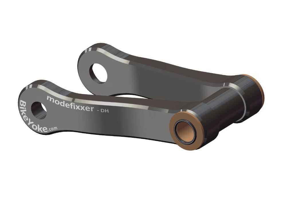

Im Lieferumfang ist enthalten:
2x Knochen (rechts+links)
1x Spacer
2x Igus GFM 0810-15
2x O-ring
Material: AL 7075-T6, aus dem Vollen gefräst
finish: schwarz anodisiert, gelasertes Logo.
Originalschraube kann verwendet werden.
So sieht´s aus: Anhang anzeigen 462522
