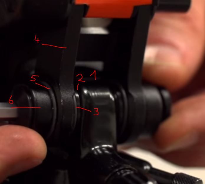

Ich habe bei Canyon angefragt, wie ich den SS austauschen/reparieren lassen kann. Antwort: Ich soll das komplette Radl einschicken. Das hab ich dann nicht gemacht, sondern nur den SS eingeschickt.
strive-daempfer-jpg.456165
Der Dämpferbolzen hat quasi die Länge von Außenseite 5 - 5 plus ein paar extra Hunderstel damit das ganze Paket auf der Achse etwas axiales Spiel hat, und nicht verspannt werden kann.
Richtig?
Moin!
Mir ist vorhin aufgefallen dass der Antriebsseitige schwarze Distanzring (nr. 2 auf dem Bild) spiel hat und ich den sogar komplett drehen kann... Der auf der anderen seite ist bombenfest, genauso wie der Dämpfer selbst... Gehört das so oder passt hier etwas nicht? Dämpfer ist ein CaneCreek inlineDB und der Shapeshifter ein 2016 er Modell... Wäre dankbar wenn jemand das mal an seinem hobel checken könnte! :)
Das macht nichts. Dein Dämperauge ist nur nicht 100% mittig auf den Dämpferbolzen gepresst. Da reichen schon Zehntel/Hundertstel die darüber entscheiden. Da ist gar nicht genug Spiel möglich dass es irgendwie schädlich krumm sein könnte.

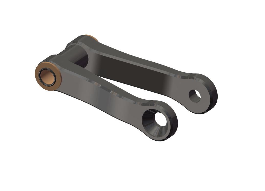

Also gut:
Ich denke, ich werde doch die Zeit finden, es zu machen, nachdem sich einfach viele nochmal gemeldet haben. ;)
Ich suche noch nach einem Namen.
Ich persönlich finde Shapefixxer immer noch perfekt. Natürlich möchte ich aber nicht, dass sich Canyon auf den Schlipps getreten fühlt.
Die Idee des Namens "...fixxer"rührt von "fix" im Sinne von "festmachen/feststellen/arretieren", nicht im Sinne von "reparieren". Vielleicht kann solch ein Name auch missverstanden werden, auch wenn das von mir so nicht im geringsten beabsichtigt war. Mich hat nur eben jemand drauf aufmerksam gemacht, dass es so aufgefasst werden könnte, dass dieses Teil etwas "repariert".
DEM IST NICHT SO! Und es war auch niemals so beabsichtigt.
Dieses Teil ist ein reines Zubehörteil, jeder darf, keiner muss es kaufen oder verwenden.
Die Garantie auf den Rahmen wird sicherlich erlöschen, wenn man sich so etwas hinbaut, das möchte ich auch nochmal deutlich klarstellen.
Es geht nicht gegen Canyon, ich finde das Strive und die Idee dahinter klasse!
Es gibt aber sicherlich auch Leute, die können oder wollen auf den Shapeshifter verzichten, finden das Bike an sich aber super.
Ich möchte niemandem ans Bein pinkeln!
Ihr dürft gerne auch ein paar Namensvorschläge einbringen.

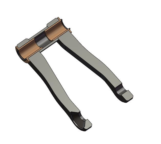

Im Lieferumfang ist enthalten:
2x Knochen (rechts+links)
1x Spacer
2x Igus GFM 0810-15
2x O-ring
Material: AL 7075-T6, aus dem Vollen gefräst
finish: schwarz anodisiert, gelasertes Logo.
Originalschraube kann verwendet werden.
So sieht´s aus:
Also: Seid ihr dafür?

Absolut. Geniale Idee und es sieht nach einer gelungenen Umsetzung aus. Wenn der Preis stimmt wird eines bestellt (:

Ich würd ein paar Leuten das Teil zum testen geben, nicht dass es sich verbiegt.
Im Ital forum hat sich jemand was ähnliches gebaut, anfangs für XC mode, da hat alles gehalten, später dann DH mode, da hats alles verbogen.
