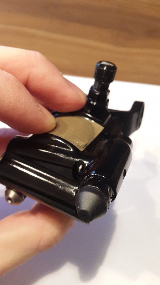

Damit´s nit langweilig wird hat jetzt einer meiner beiden SS ein ähnliches Fehlerbild wie weiter oben bereits beschrieben entwickelt.
Er schaltet nämlich andauernd zwischen beiden Modi hin und her.
Erkannt hab ich den Grund eigentlich recht schnell, die Kugel mit der das Ventil geschaltet wird bleibt in ihrer unteren Position hängen und schaltet so dauerhaft das Ventil.
Lösung hab ich bisher noch keine außer den 2. SS einzubauen und den anderen erstmal auf Seite zu legen.
Hatte von euch schon mal jemand dieses Problem und konnte es lösen? Ist evtl. die kleine Torxschraube auf der gegenüberliegenden Seite des SS die Lösung um von innen die Kugel zu reaktivieren???

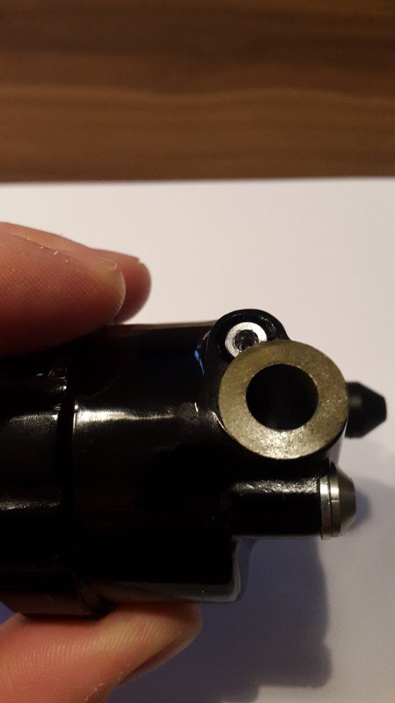

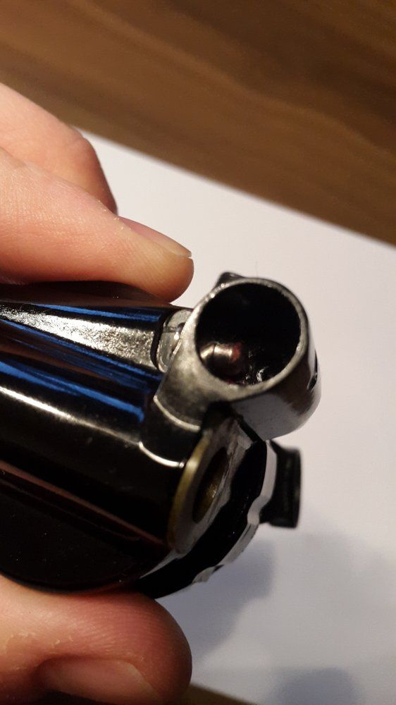

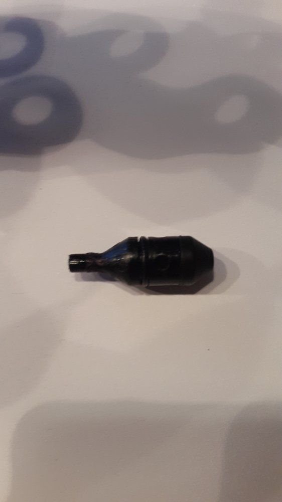

Ich hatte das Ventil komplett draußen, aber eine Kugel hatte ich da nicht in der Hand!
Das “Ventil“ ist nur ein kleiner Rundstab mit ein paar Einfräßungen. Das Ende schaut im Kanal des Remotezugs heraus und wird durch den Kegel betätigt, der auf dem Zug geklemmt ist.
Du kannst von einer Seite die Torx entfernen, dann ziehst du hinten in der Ecke diese Dichtmasse in der Nähe des Befüll/Entlüftungslochs ab, darunter befinden sich ein kleiner U-Splint, diesen herausziehen, dann kannst du das Ventil durch das Torxloch in Richtung des Bestätigungkanals vom Zug herausdrücken. Dafür musst du aber an der Bohrung an dem der Seilzug läuft das schwarze Klebeband entfernen.
Achtung: auf der Torx-Schraube sitzt ein ganz kleiner O-Ring Vorsicht beim montierten, auf weitere Dichtungen im Gehäuse habe ich allerdings nicht geachtet, wobei ich fast denke, das dort bestimmt noch weitere Ringe drin sitzen, wovon wohl einer defekt ist.
Moin, danke erstmal.
Ich hab halt nur die Spitze des Rundstabes gesehen und der is ja ne Halbkugel.
Dann bau ich das Dingen mal aus:daumen:

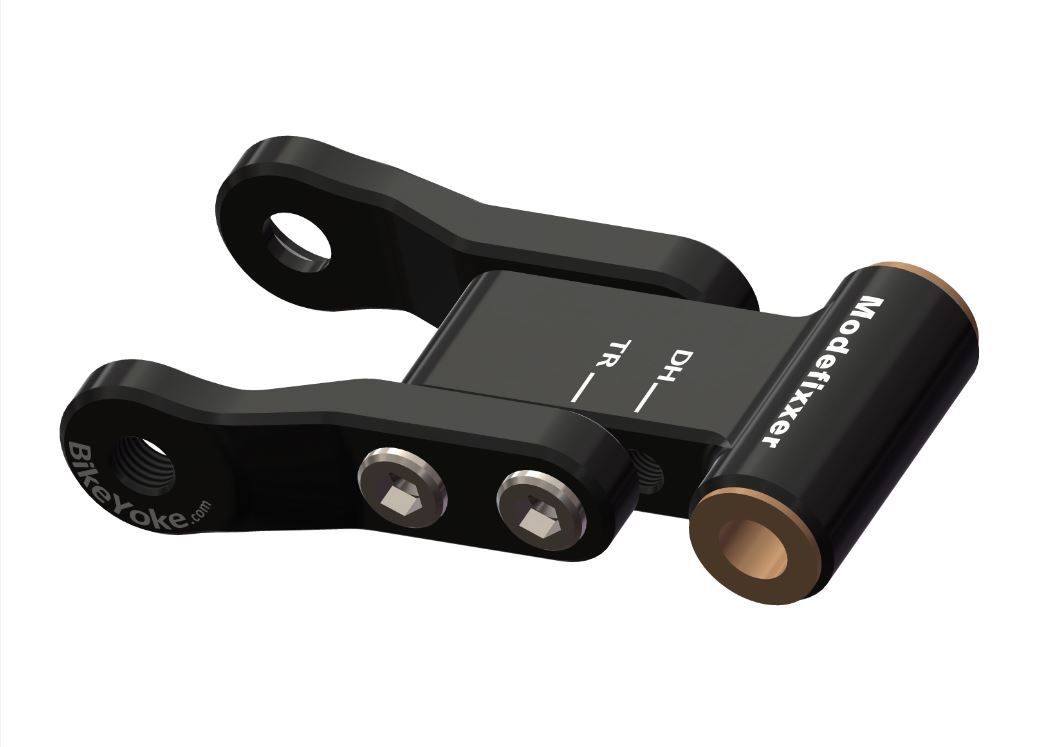

Also bevor es jetzt dann bald losgeht hab ich mich doch noch mal erbarmt und mir Gedanken gemacht.
Was haltet ihr denn davon?
DH-Position 64mm und TR-Position ("Trail"-whatever...) 71.5mm.
Gewichtsmäßig lägen wir wohl bei knapp unter 90g mit Titanschrauben.
Gruß
Sacki
Gruß
Sacki
