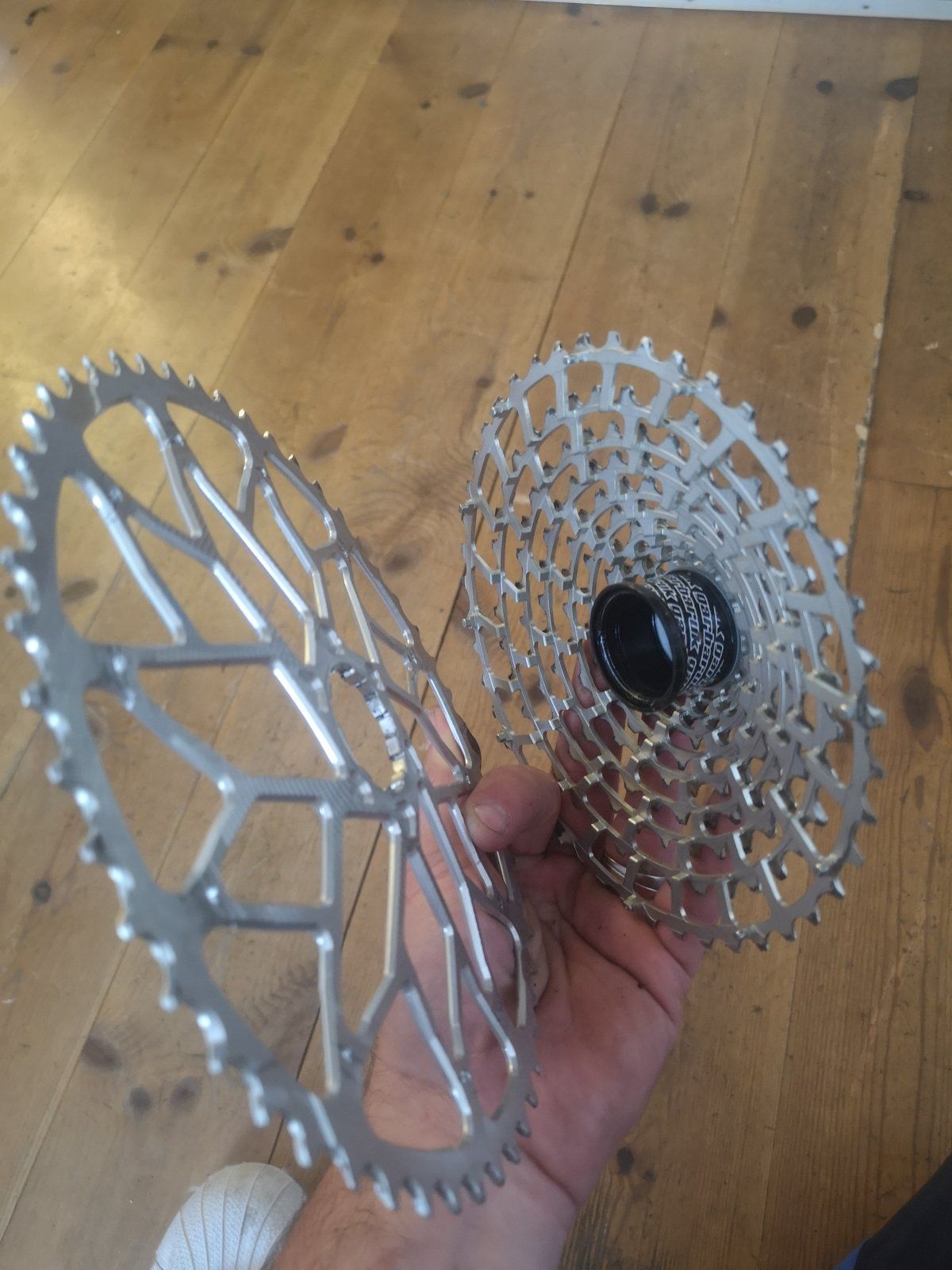

bei der garbaruk gibts irgendwie gescharubte und auch genietete versionen. ich weiß aber nicht, nach welchen kriterien (größe, ritzelanzahl, freilauf etc.) das so oder so gebaut wird.
und die vernietung kann sich auch lösen.
Gesteckt, nicht genietet. Löcher im grossen Ritzel sollten leichtes Untermaß haben sonst leiert es aus und klappert.
Kann man so machen, durch den Schräglauf der Kette zieht sie das Ritzel immer etwas nach rechts.
gesteckt oder genietet is wurscht, die kassette hat 10,2 km™ gehalten. hab aber ohne diskussion ne austauschkassette bekommen, bei der das problem bei weitem nicht so ausgeprägt ist (aber auch nicht völlig weg). nur sollten leute, die kassetten zertreten, wissen, dass man auch die garbaruk recht gut zertreten kann.
