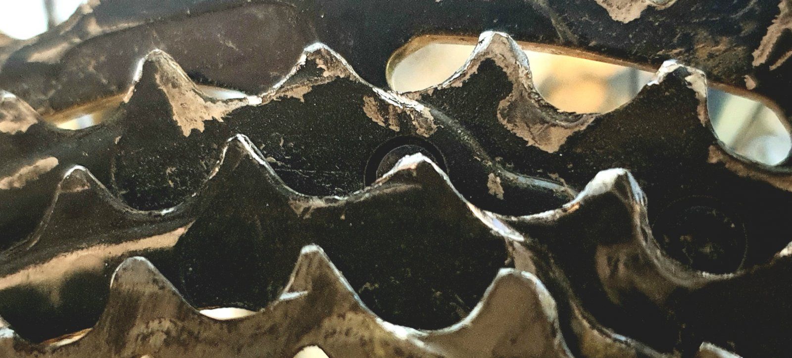

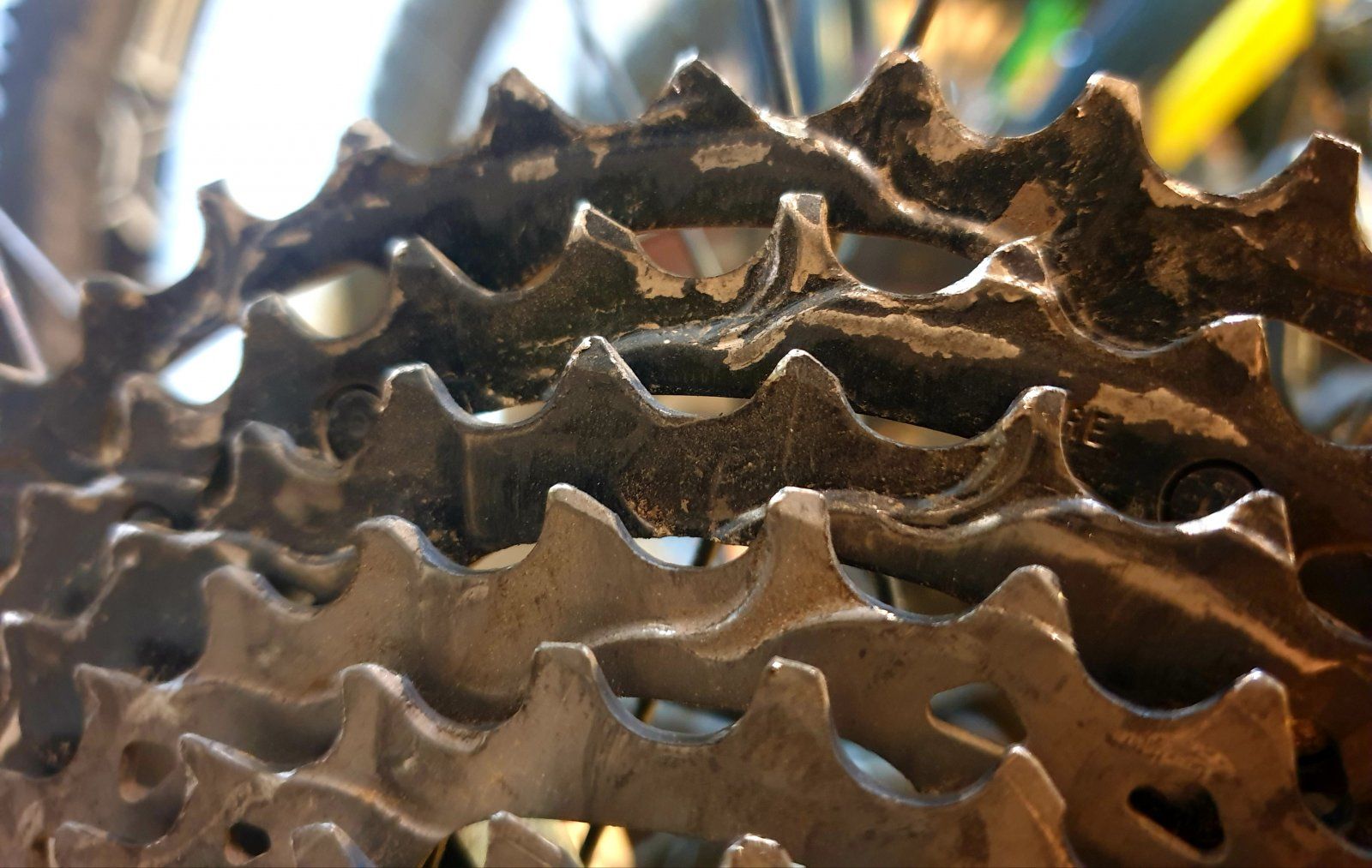

Hier noch ein paar Bilder. Ich habs versucht nach zu rechnen. Sind max 2500km. zwei Ketten. Beide noch deutlich unter 0,075mm Verschleiß.
Die Kassette schaut wild aus...
Echt schade. Bin ja shimano Fan. ;) Anhang anzeigen 1364961Anhang anzeigen 1364962
Ich würde die übersetzung überdenken. Sieht so aus als fährst du 90% auf den aluritzeln? Das der Preis der 45er
Im biketest waren eher der verschleis der titan das problem. Bei 380km eingerissener zahn bei den stahlritzeln, die aber tauschbar sind.
Fazit, alublatt und titan verschleissen schneller als die günstigen gruppen.
Mit drei! Alu ritzeln, und fünf titan ist sie aber 2 gram leichter als die stahl xx1. Das schon gut.

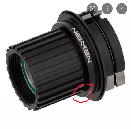

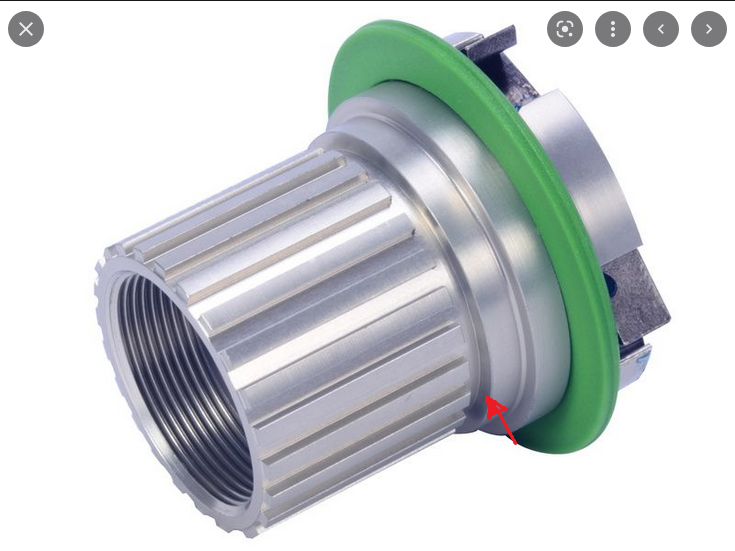

Hatte ja bisher Microspline immer an Newmen Naben gefahren. Hab jetzt aktuell mal eine Hope Nabe mit MS Freilauf drauf:
Ihr kennt ja diesen kleinen durchsichtigen Plastikspacer der unter den Shimano Kassetten ist, damit es nicht knarzt.
Bei dem Hope MS ist überhaupt nicht diese Auflagefläche vorhanden, wie zb bei den Newmen Naben. Der Ring liegt quasi garnicht komplett auf und steht sogar bissl was über, weil die Fläche so schmal ist. Seltsam, aber scheinbar ist das so normal.
Naja, wird wohl funktionieren. 🤷‍♂️
