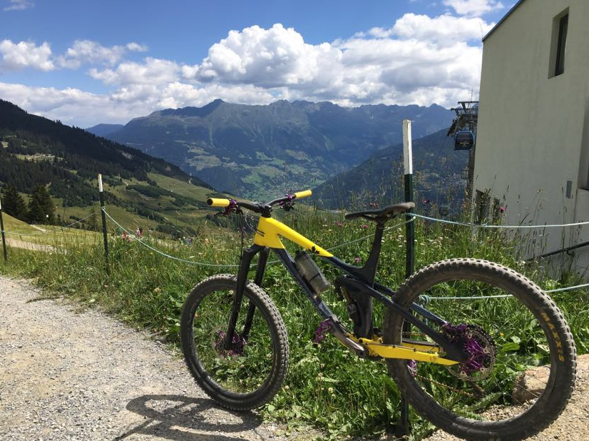

Servus Thread,
schöne Grüße aus Serfaus.
Is schön hier.
Slayer
