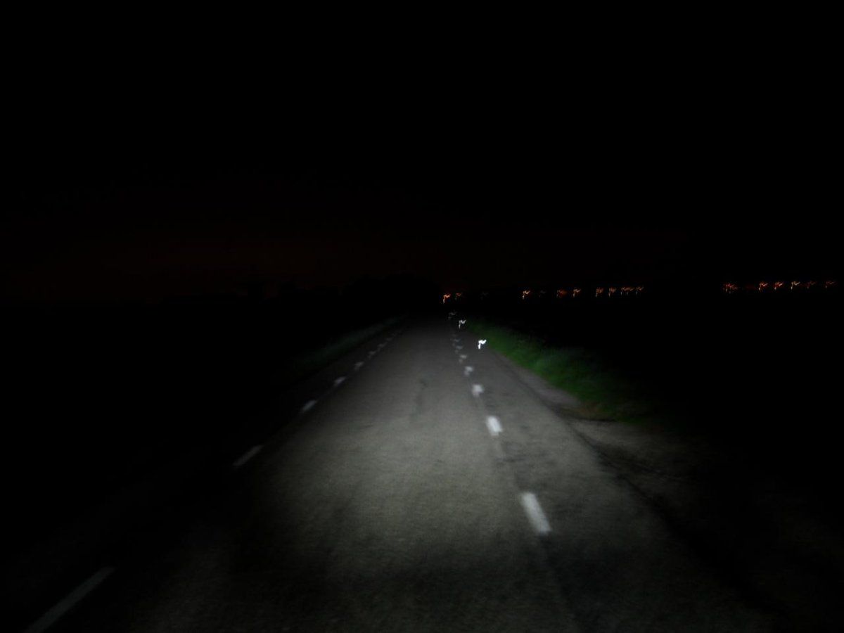

Saferide 80
B&M IQ X
Es ist in der Tat sehr schwer bei so völlig unterschiedlichen Aufnahmesituationen und vermutlich Kameraeinstellungen zu vergleichen. Es scheint aber recht eindeutig das untere Lampe eine deutlich bessere Ausleuchtung in die Breite hat, jedoch in meinen Augen viel zu viel Licht direkt vor dem Rad ankommt. Es ist ziemlich schwer richtig gute Ausleuchtung zu erreichen da die nötige Dosierung von Nahbereich und Fernbereich ziemlich sensibel ist. Wenn ich bedenke das meine Ellipsen an der Wand einen extrem schmalen Strich machen aber real für eine über weite Strecke recht gleichmäßige Ausleuchtung sorgen sehe ich wie extrem ungleich das Licht verteilt werden muss. Ich wäre mir gar nicht so sicher ob man real mit der unteren Lampe wirklich mehr Sicht hat auch wenn das so erscheinen mag.
Was ein Bild niemals rüberbringt ist der Effekt das ein heller Nahbereich die Sicht in die Ferne deutlich einschränkt da zu viel Licht in das Auge einfällt und entsprechend adaptiert wird. Dennoch machen halbwegs genormte Bilder sehr viel Sinn, denn mit etwas Erfahrung kann man sich dann schon vorstellen wie das Ganze real aussieht und zumindest völlig ungeeignete Lampen aussortieren.
