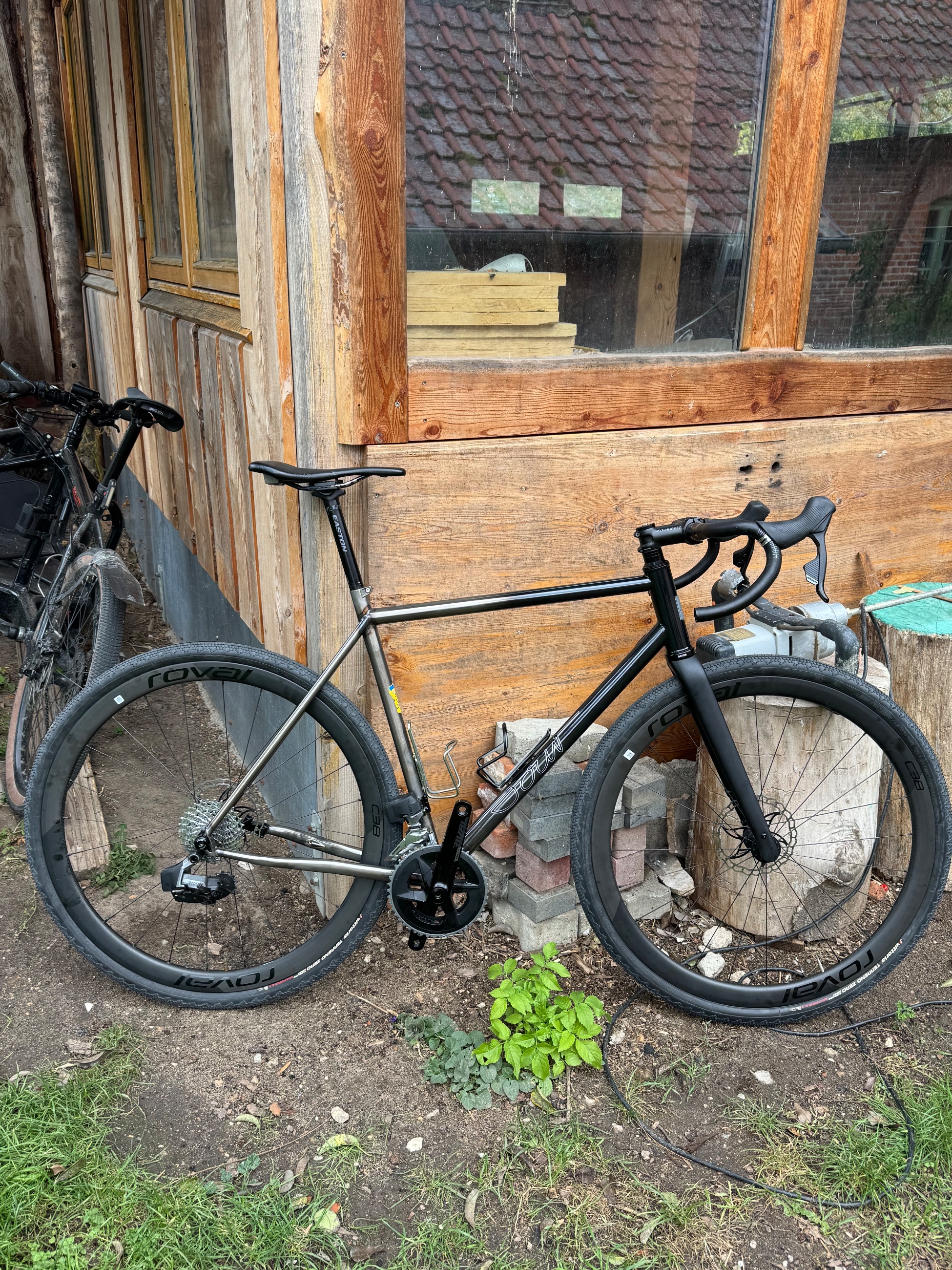

Habe meins auch bekommen. Hatte im Januar das space cake bestellt. Der Rahmen kam am letzten Samstag. Sehr Sehr chic finde ich .. Aufbau ist in arbeit ..

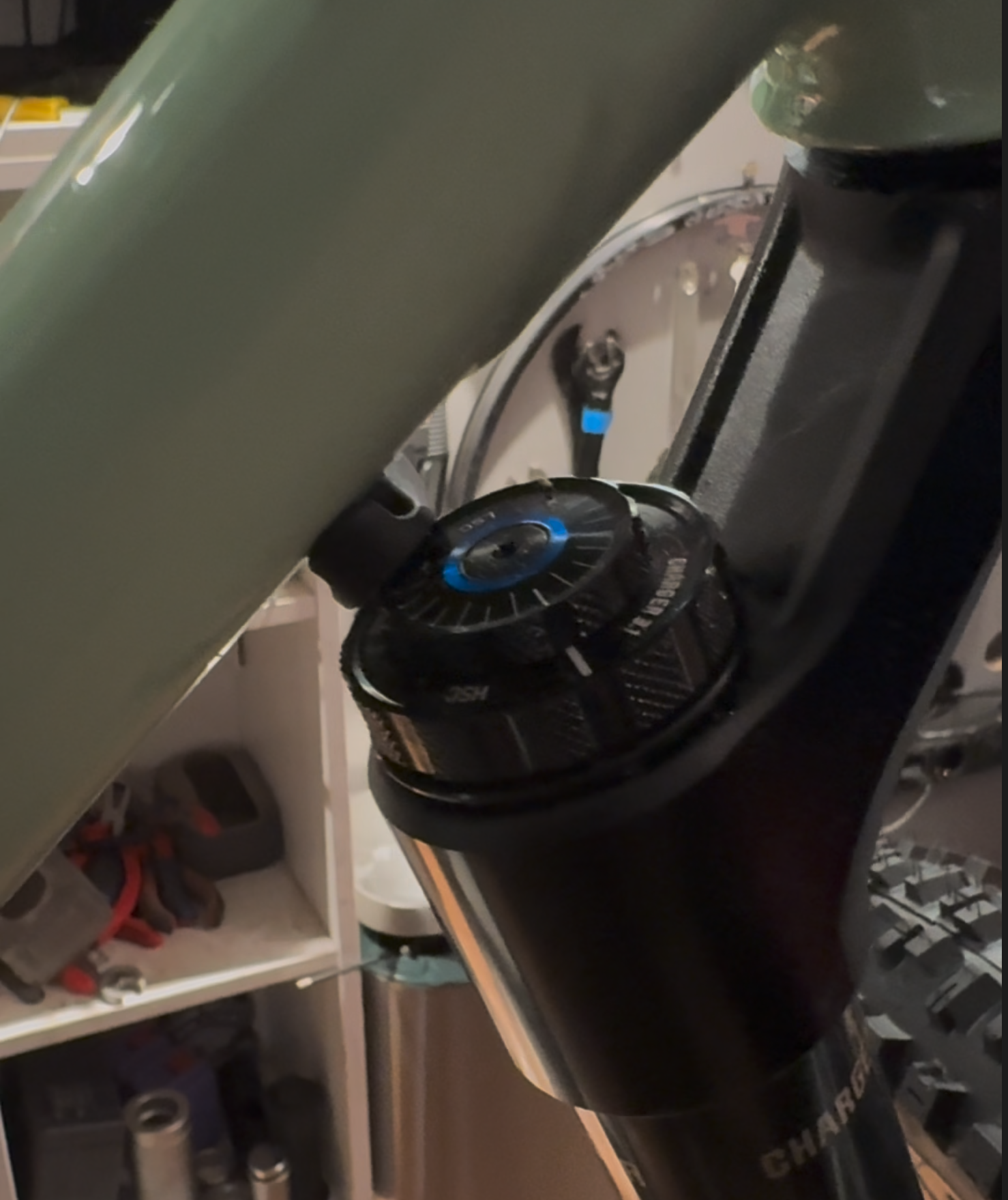

Leider muss ich heute eine negative Geschichte über Sour loswerden. Diesen Februar/März habe ich mir ein Sour Crumble aufgebaut. Den Rahmen habe ich über meinen lokalen Händler (der nebenbei auch ein sehr guter Freund ist) erworben. Aufgebaut habe ich ihn u.A. mit einer Rockshox Pike Ultimate. Beim Zusammenbau ist uns aufgefallen, dass der obere Bowdenhalter den Lenkeinschlag der Gabel begrenzt:

Meines Erachtens ist das eine Fehlkonstruktion. Ein Verschieben des Anschlages um ein paar cm. würde das Problem beheben. Beim normalen Fahren unproblematisch, habe ich Bedenken, dass bei einem Sturz die Gabel beschädigt werden könnte. Die Nachfrage bei Sour, ob sie mit einer Risikoübernahme in einem solchen Fall einverstanden wären, wurde recht brüsk abgewiesen. Ich solle mir doch auf eigene Kosten einen Knock-Block besorgen. Es wurde keinerlei Entgegenkommen gezeigt, geschweige denn, dass sie das künftig in der Konstruktion berücksichtigen werden.
Mir würde das ja nicht mal sauer aufstoßen, wenn ich mit einer superexotischen Gabel unterwegs wäre, aber die Pike ist sicherlich eines der verbreitetsten Modelle in diesem Sektor. Auch finde ich auf der Webseite keinerlei Aussagen zu Passproblemen bei spezifischen Gabeln.
Retrospektiv gesehen wäre es wohl am besten gewesen, ich hätte den Rahmen gleich zurückgeschickt. Nicht gemacht habe ich das eigentlich nur, da ich nach der Bestellung schon Monate auf ihn gewartet hatte. Allgemein bin ich mit der Reaktion von Sour sehr unzufrieden. Ich finde das äußerst schade, da ich ansonsten absolut happy bin mit dem Bike und ich gerne europäische Produzenten unterstütze.

genau dieses Problem hatte ich an meinem blauen SRD Fullie auch. Leider bauen die RS Knöpfe extrem hoch, bei anderen Marken/Modellen gibt es dieses Phänomen eher nicht. Man kann imho nicht von einem kleinen Hersteller wie Sour erwarten bzw verlangen, daß die sich "alle" Gabeln hinlegen nur so zur Anprobe. Ausserdem ist RS recht unkooperativ wenn es darum geht, kleinere Hersteller wie Sour mit entsprechenden Daten zu versorgen.
Allerdings würde ich das nicht unbedingt als Problem bezeichnen - so einen Lenkeinschlag braucht man letztlich eh nicht und daher verbaut Sour gerne Acros Blocklock Steuersätze. Ich hatte eine untere Blocklock Lagerschale drin, oben Chris King - Problem gelöst. Meine Lyrik Ultimate hat das Unterrohr sehr deutlich touchiert.
Hatte mich im ersten Moment auch bissl geärgert aber Blocklock hat's gerichtet. Der hilft auch um zu verhindern, daß einem die Bremshebel ins Oberrohr krachen wenn man mal unkoordiniert absteigt...
