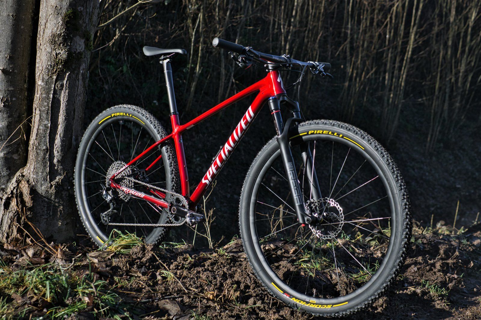

Wann ist es denn (endlich) fertig? Wird bestimmt hübsch und der Faden hier könnte mal wieder schöne Bilder vertragen. Ich habe leider nur sowas hier...
Entschuldige für die späte Antwort. Es wird Kassette ist montiert morgen soll die Kette kommen dann gibt es neue Fotos. Eigentlich könnte ich dann schon fahren, aber gebrauchte Pedale aus dem Hochregal ich muss mal schauen. Es werden aber auch neue Pedale mit 225g das Paar kommen. Möchte ja unter 9.2kg kommen. Neuer Laufradsatz ist auch schon anvisiert dann wäre ich bei 8.7kg.
Grüße Maik :bier:

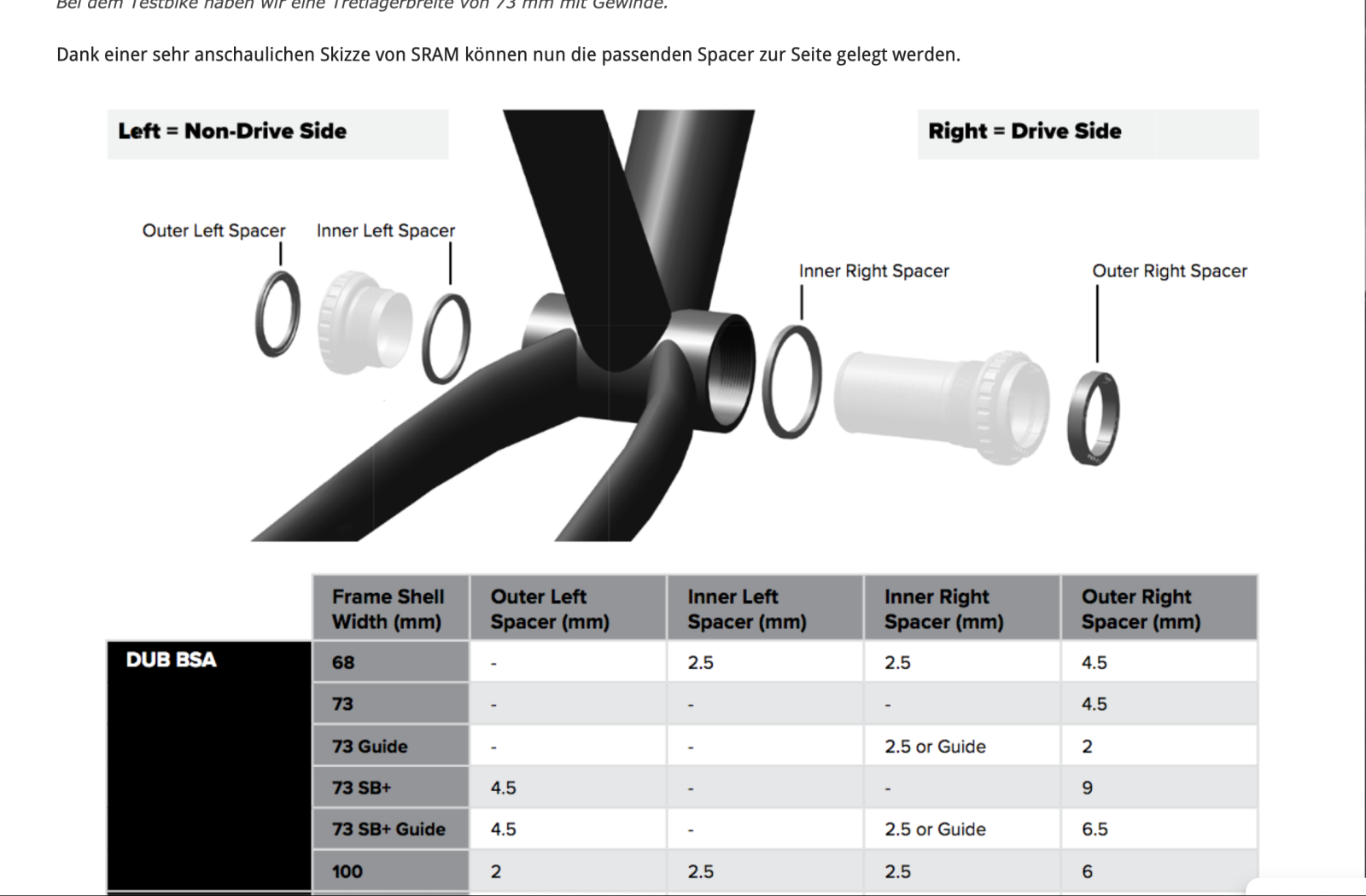

Nabend , was brauche ich denn an Distanzringen zur Montage eines SRAM DUB Lagers am Chisel 2023 ?! Laut dem was ich im Netz gefunden habe zwischen Rahmen und Lagerschalen nix, dann aber auf der rechten Seite außen... ich hab zum SRAM Lager 2 x 2,5 mm und 1x um 1,5 mm mitbekommen. Hatte eine GX Boost Kurbel gekauft die von einem Neurad demontiert wurde laut Verkäufer.
Gruß und danke Olli
Guckst du....
Bräuchtest einen 4,5mm rechts.

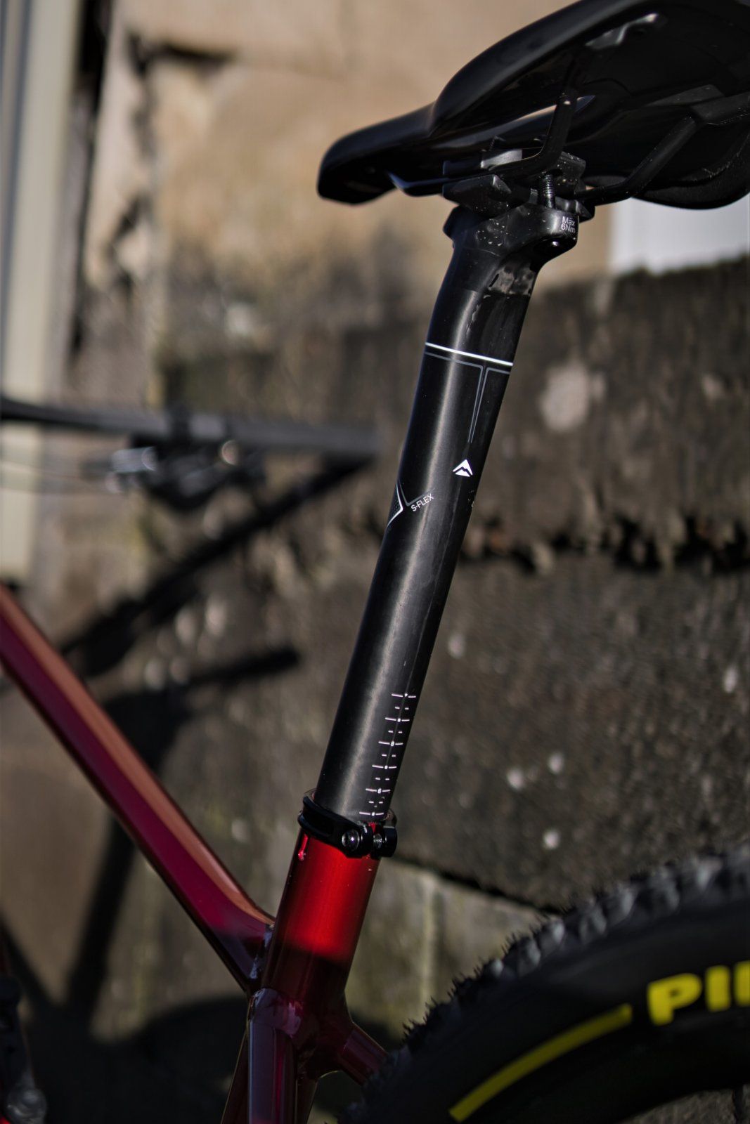

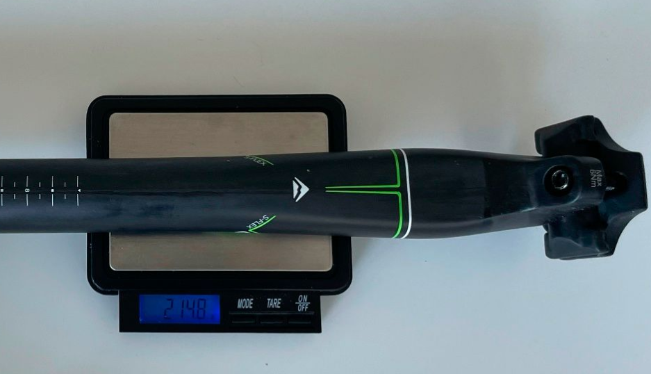

Guten Morgen zusammen,
ich beginne ja demnächst mit dem Aufbau meines Chisels (warte gerade noch auf die Rahmenschutzfolie). Die mitgelieferte Sattelstütze (30,9mm) ist ja relativ schwer. Ich möchte sie daher gerne tauschen. Ich bin mir noch nicht sicher, ob es Carbon wird (mehr Flex -> Komfort) oder ob ich bei Alu bleibe. In jedem Fall will ich < 80€ ausgeben, auch gerne gebraucht. Eine versenkbare Sattelstütze brauche ich aktuell nicht, da das Gelände, in dem ich unterwegs bin, eine solche nicht erfordert.
Was könnt ihr empfehlen?
In meinen Augen zur schwer für Carbon. Aber so hat jeder eine andere Sichtweise :bier:
Da hast Du wahrscheinlich recht. Mir geht es vor allem um verbesserten Komfort. Und 150 Gramm habe ich auch gespart. Das sind die investierten 60€ hoffentlich Wert.
"Extremen" Leichtbau will ich ja auch nicht betreiben, will schlussendlich ein Sub10kg-Chisel mein eigen nennen und damit flott und doch komfortabel durch die Gegend jagen 😎
