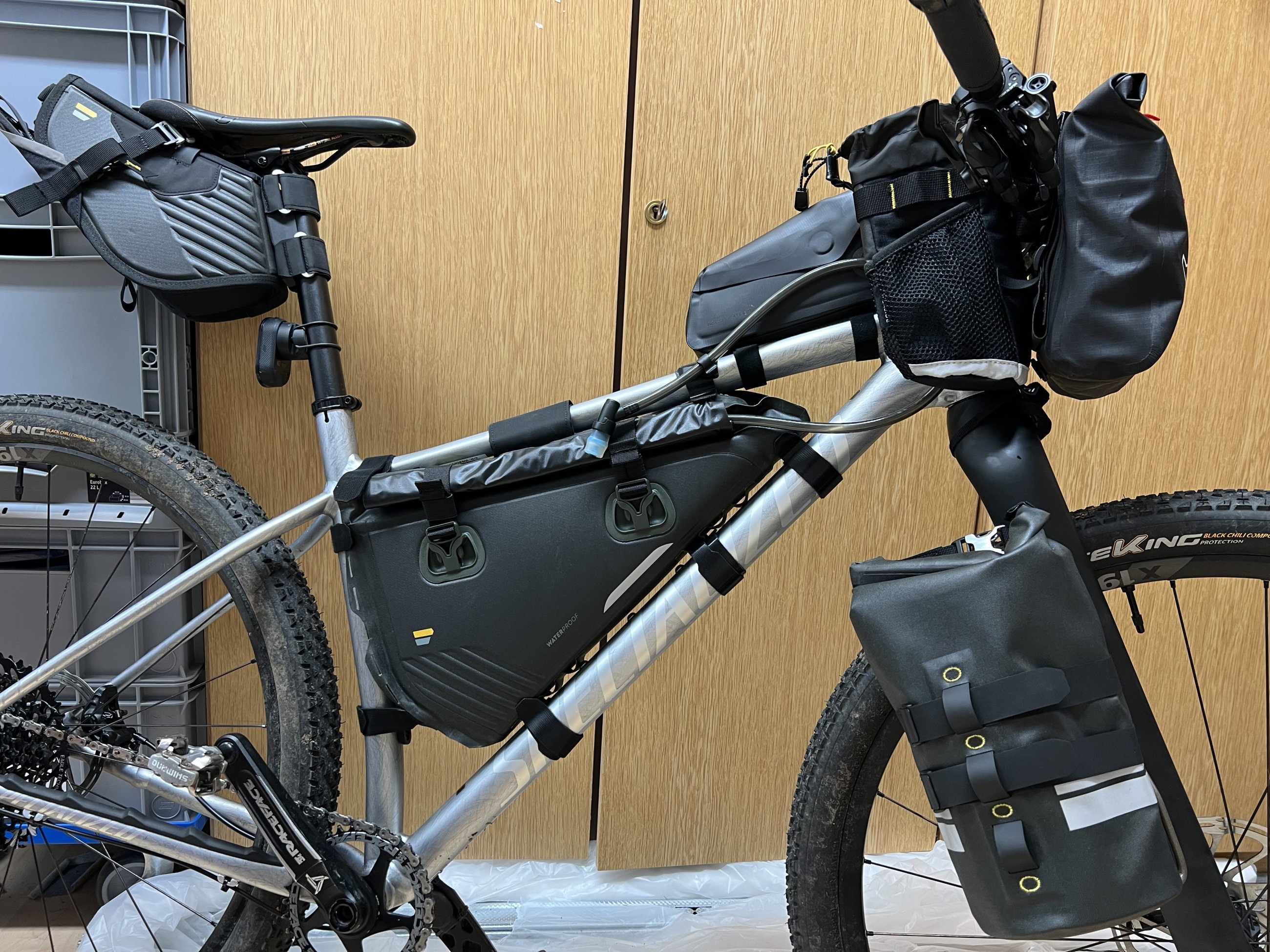

Ich hab mir mal die Decathlon RIVERSIDE Bikepacking Rolltop Full Frame ADVT 900 wasserdicht IPX6 Gr. XS/S bestellt und probehalber ans Chisel (Größe L) montiert:
Außerdem seht ihr noch:
RIVERSIDE Fahrradtasche Gabeltasche wasserdicht ADVT 900 4 Liter IPX6900
RIVERSIDE Satteltasche Bikepacking ADVT 900
RIVERSIDE Food Pouch Bikepacking ADVT 900
Revelate Design Egress Pocket
AGU Oberrohrtasche
Will hier aber nur auf die Rahmentasche eingehen und ob die in´s Chisel passt. Ich musste sie in Größe XS/S nehmen, da M/L/XL aktuell nicht lieferbar ist. Die XS/S passte laut Abmessungen und lässt sich auch tatsächlich gut montieren. Wie man sieht, nutzt sie den Platz im Rahmendreieck nicht vollständig aus. Da meine Zeltstangen nicht reinpassen, ist sie für mich raus. Ich werde als Winterprojekt selbst eine Rahmentasche nähen, auch weil ich paar eigene Ideen mit einfließen lassen möchte.
Bei Decathlon muss man manchmal ein bisschen warten, da diese Taschen ziemlich beliebt sind. Die kommen aber regelmäßig wieder rein, XS/S ist natürlich zu klein. Die Zeltstangen vom Forclaz Trek MT900 1 Person passen in meine Tasche in M/L/XL rein aber eine Custom-Tasche wird optisch noch besser 🙂.

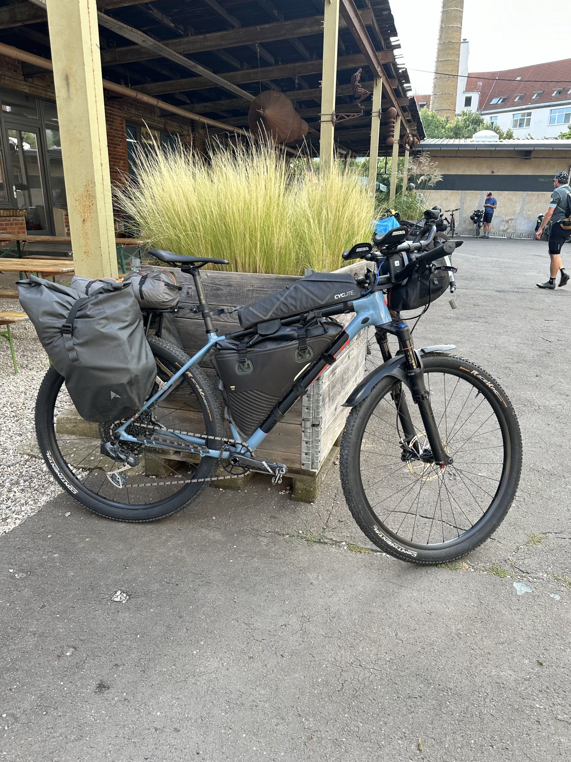

Ein Ortlieb Quickrack kann mit den Seatstay-Klemmadaptern auch ohne Probleme am Alu-Rahmen gefahren werden. An den Stellen wird der Lack wohl mit der Zeit abplatzen aber vielleicht hätte man hier auch mehr abkleben können.
Die Taschen sind so etwas zu nah an den Schuhen und es schleift manchmal beim Treten, deswegen habe ich vor dem Rennen wieder die gewohnte Satteltasche verbaut.
Das Problem lösen wird langfristig eine Steckachse Minoura Davos aus Japan, mit Aufnahmen für die Ortlieb-Adapter an beiden Enden. Ist schon verbaut, ich muss nur noch ein Adapter-Blech zurechtfriemeln.
Die Lösung hat unser @Alex-F für seine Gravelbikes realisiert aber sie passt auch ans Chisel, da die Steckachse kompatibel ist. Kann man sich im Detail hier anschauen:
Komplett überladen mit Zelt und normalen Klamotten, weil ich in Leipzig keine Möglichkeit gefunden hatte den Kram bis zum Zieleinlauf zwischenzulagern 😌:

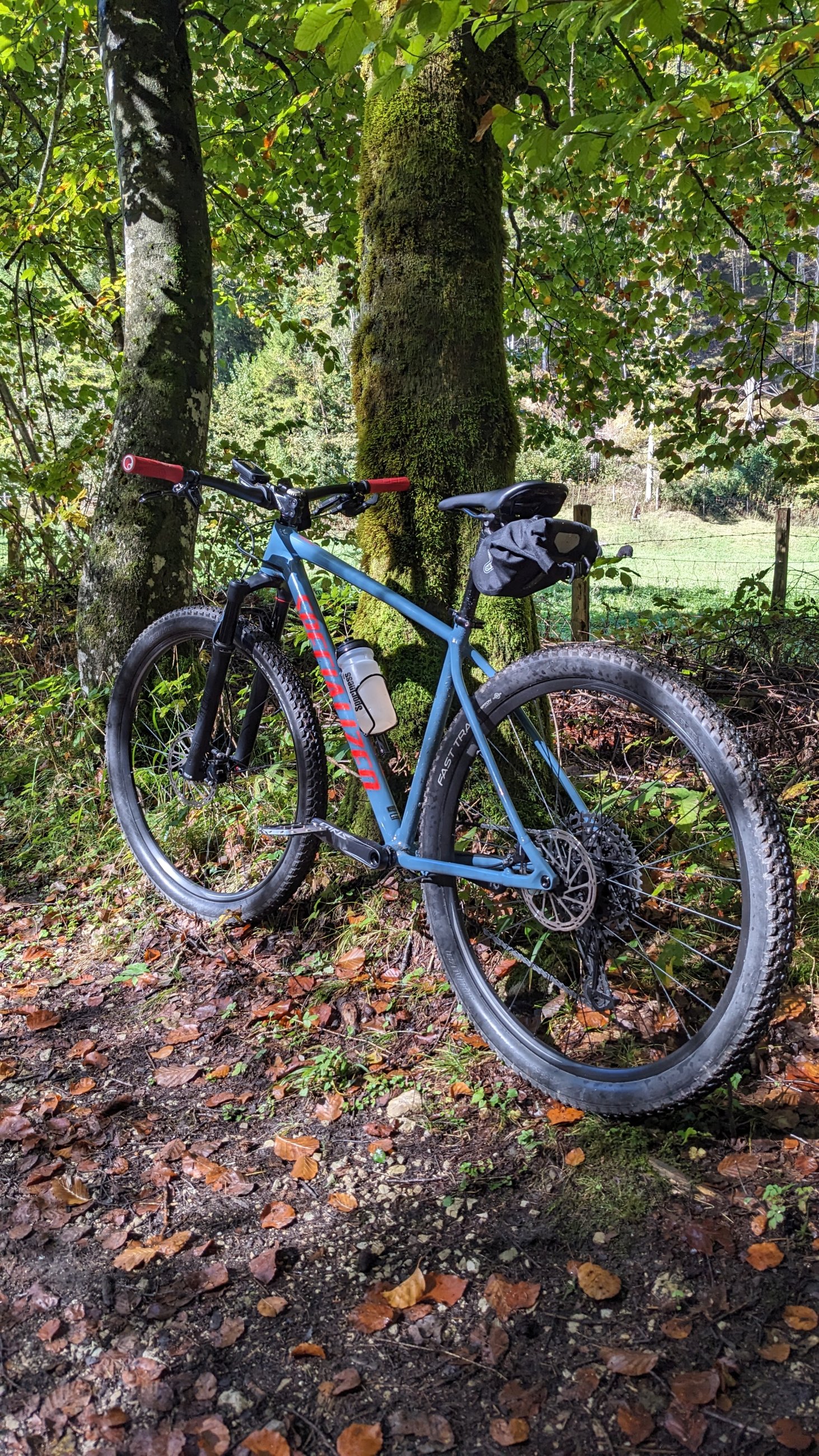

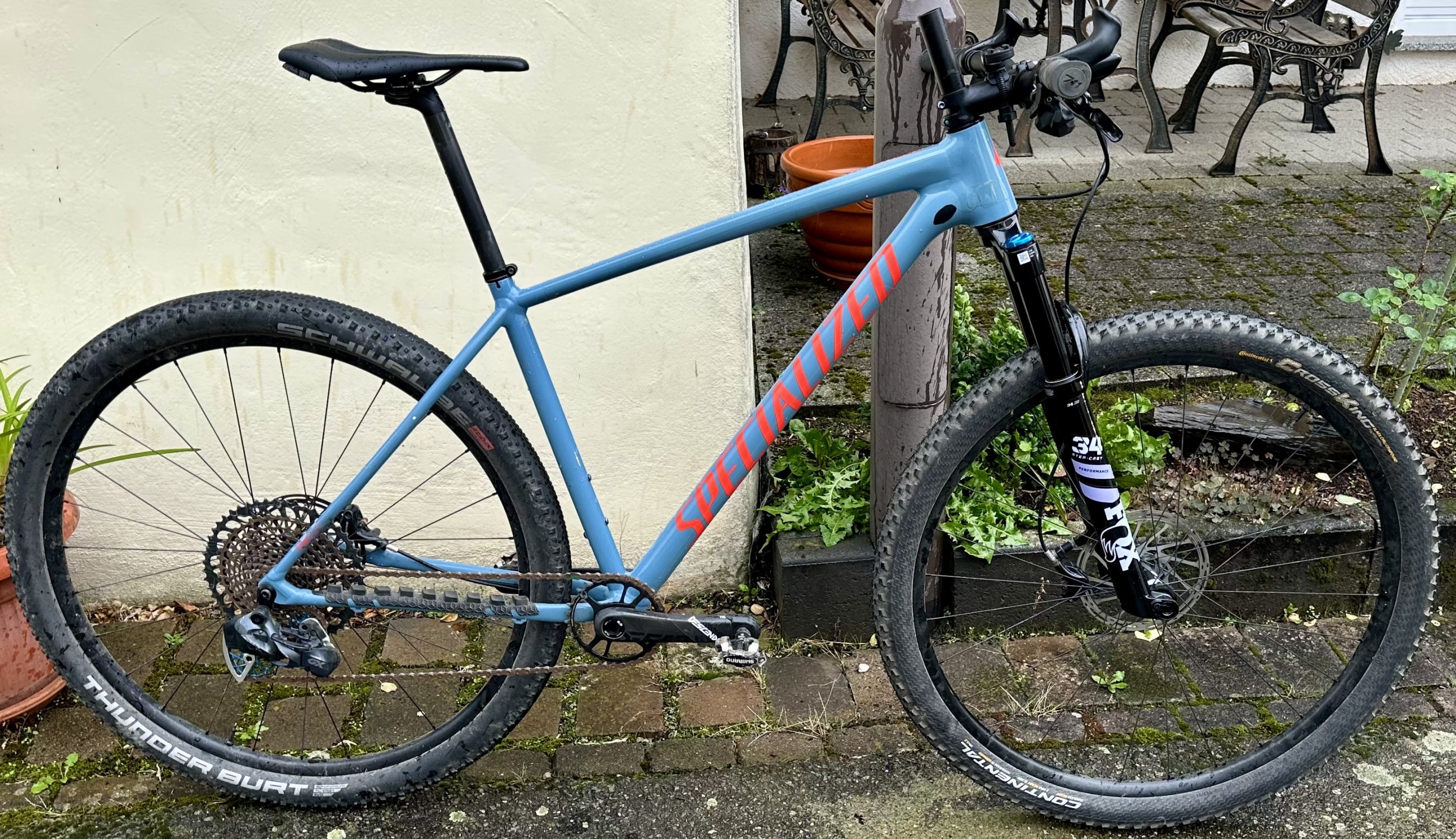

Mal schnell die 120mm Fox 34 Performance ins Rad gesteckt. Die Höhe kann ich ohne Probleme ausgleichen, -1 cm Spacer und der Lenker hat 20mm Rise.
Mit 44mm Offset optisch nicht ganz so stimmig wie die Reba RL 100mm 51mm Offset aber wenn ich damit auf den ruppigen Downhills weniger Angst habe, hat es sich schon gelohnt. 274€ RCZ-Schnapper, ich denke für den Preis sollte das ein schönes Upgrade sein.
