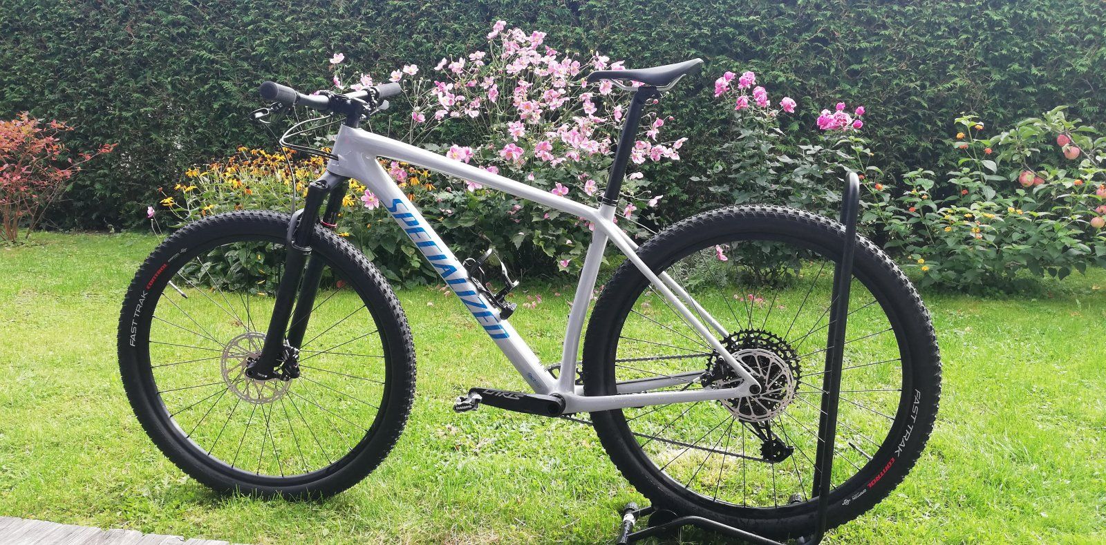

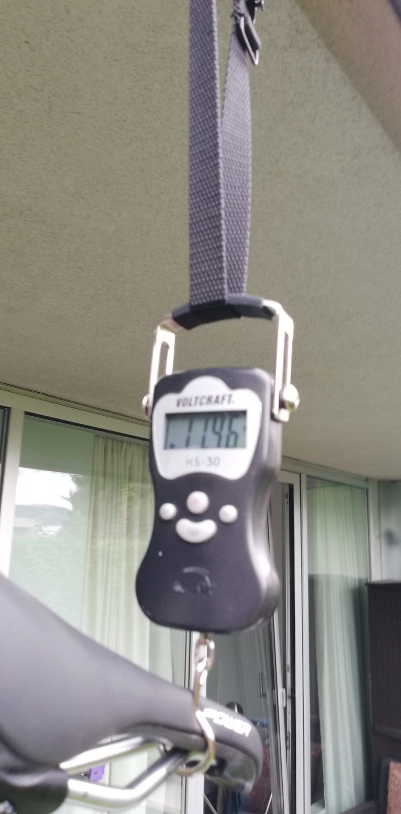

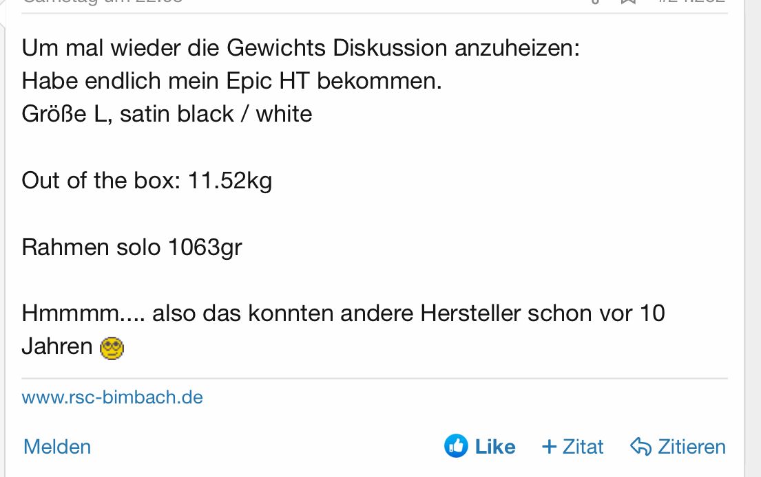

Mein Epic HT Comp in L wiegt wie abgebildet, also mit Pedalen, Flaschenhalter, Tool und Garmin Halterung 11,46 Kg.
Das Gewicht erschreckt mich auch. Da ist ja mein altes Epic Fully mit haltbaren Anbauteilen 1,8 kg leichter (fahrfertig). Aber schön ist es
Schön ist es auf jeden Fall nur leicht ist echt was anderes, vor allem zu dem Preis o_O
Mein 2018er Chisel Expert in M hatte als Ausgangsgewicht mit Flaschenhalter, Pedalen, Kettenstrebenschutz usw... ziemlich genau 11,50 kg.
Da scheinen wohl die Fact 11M Rahmen nochmal deutlich schwerer als angegeben zu sein...
