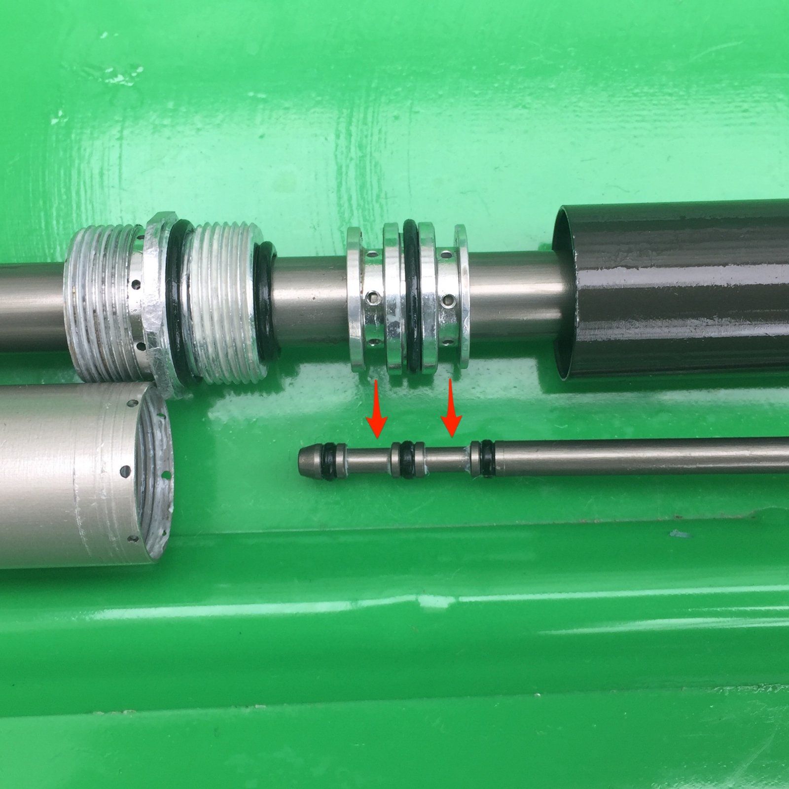

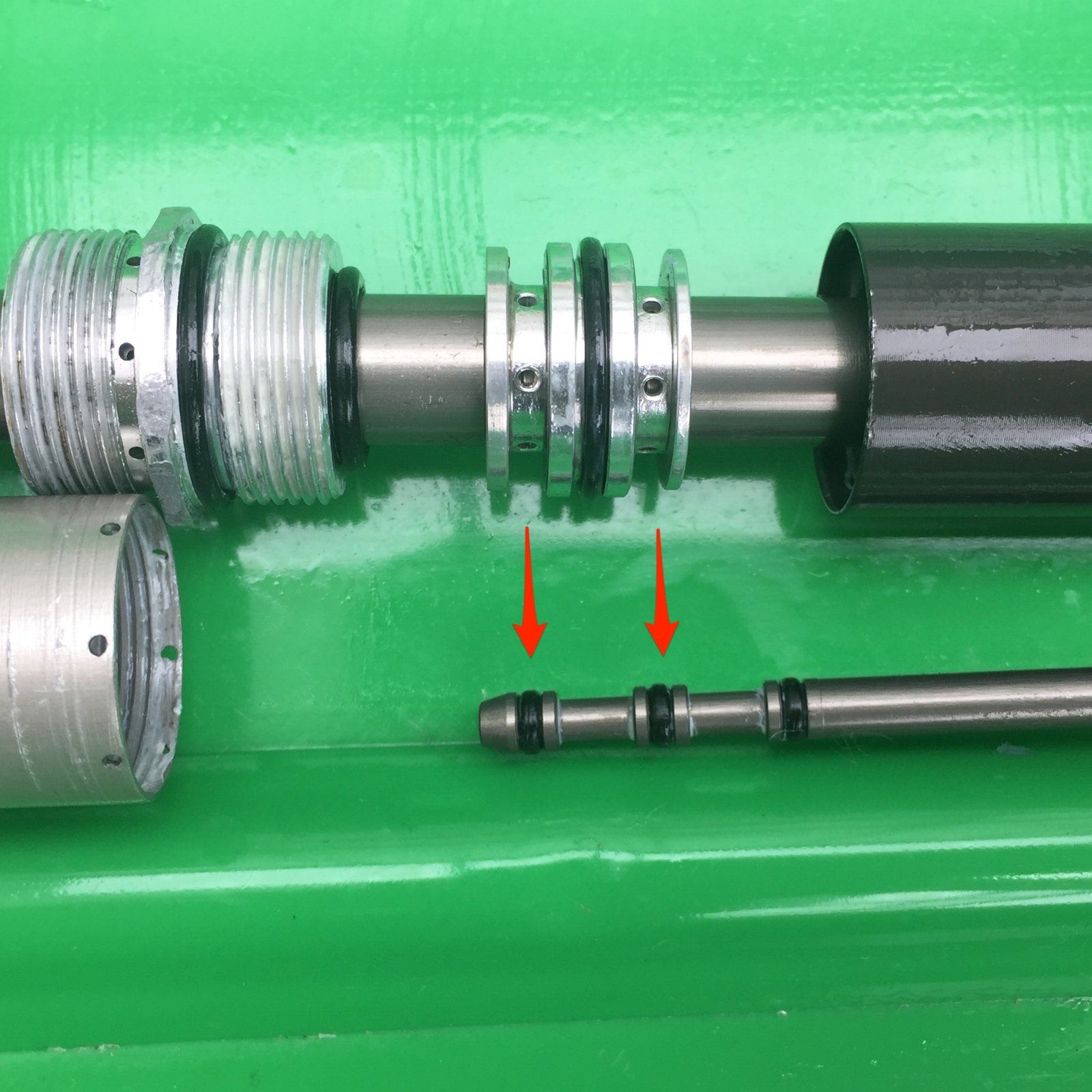

2. Federweg Umschaltung
Jetzt habe ich aber noch ein weiteres (letztes) Problem. Ich stehe da auf dem Schlauch und hoffe auf Hilfe von euch.
Ich habe festgestellt, dass beim Eintauchen immer zuerst der 1. Bereich (obere kleine Kammer) und dann der 2. Bereich angesprochen wird.
Soweit ich das verstehe, müsste der obere Bereich (1) stabil bleiben, wenn der Federweg auf 150mm eingestellt ist. Wenn 110mm eingestellt sind, würde der Federweg sich um die Länge der oberen Kammer absenken.

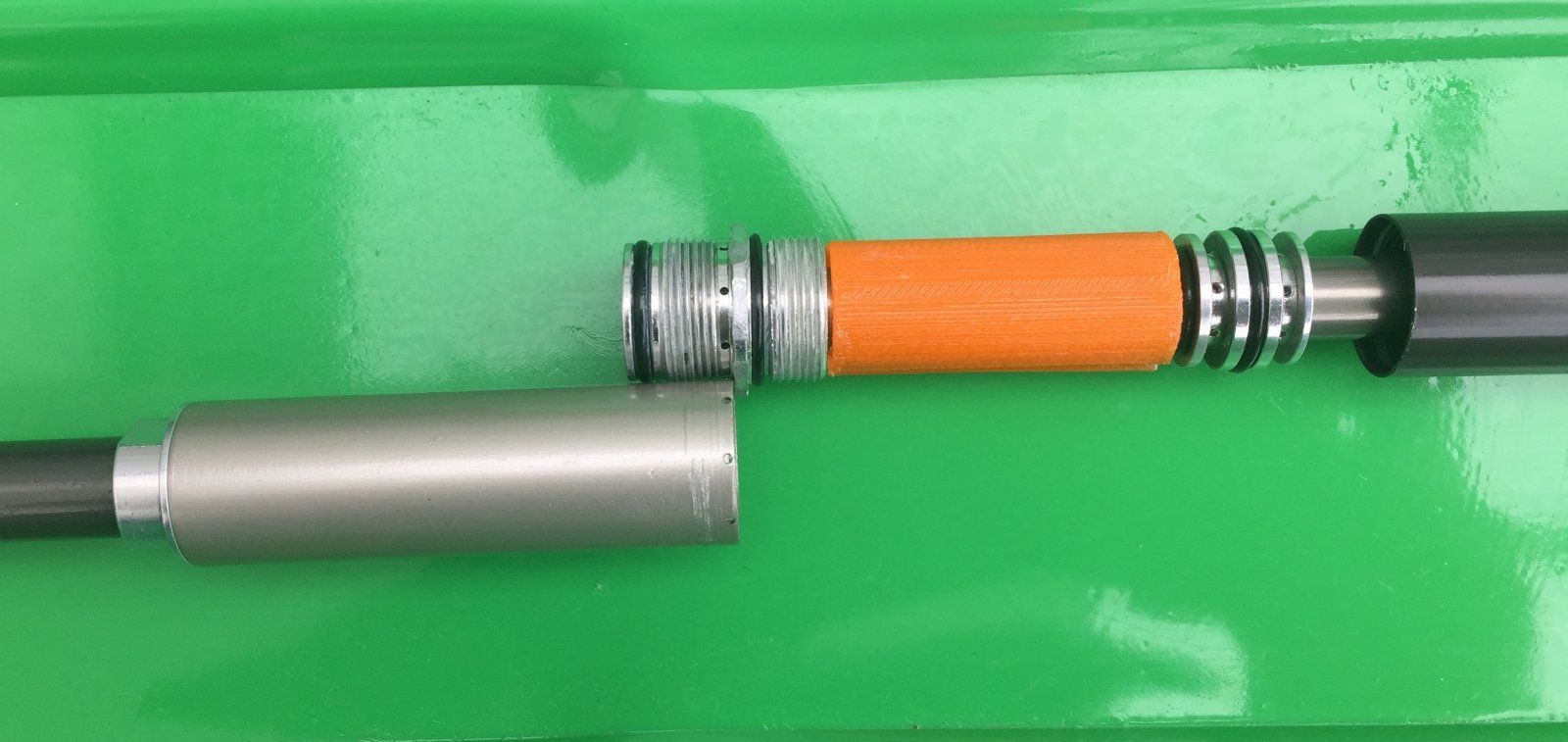

Wenn ich nun die Bewegung der Kammer blockiere (gedrucktes Element aus 3D-Drucker) funktioniert die Gabel sehr gut mit dem Federweg von 150mm.
Ich suche nun die Logik, warum sich die obere Kammer nicht über den Luftweg korrekt steuern lässt.
Bei Justierung des langen Pins mit den 3 Dichtungen erreiche ich lediglich 2 Zustände, sehr leichtes Eindrücken und schwereres Eindrücken. Ich bekomme es aber nicht hin, die Kammer so zu steuern, dass zuerst die große Kammer komprimiert wird.
Long-Travel (150mm):
Short-Travel (110mm):
Ich bin um jede konstruktive Hilfe dankbar. :)

Hallo,das Problem hatte ich auch mal vor einigen Jahren an einer S 140.Das System scheint das gleiche zu sein.Bin mir nicht mehr sicher,aber muß die kleine Kammer nicht auf ZUG. blockieren ? Um den Federweg zu verringern mußt du sie ja einferdern.Dann wird die kleine Kammer am ausfedern blockiert.

Bisher leider nicht. Ich habe alle Dichtungen erneuert. Als temporäre Lösung habe ich den oberen Federweg mit einem 3D-Druckteil blockiert.
К сожалению, пока нет. Заменил все пломбы. В качестве временного решения я заблокировал верхний ход детали, напечатанной на 3D-принтере.
Добрый день. Удалось поразить опускание вилки. Я заменил уплотнительные кольца на тонком штанге из трех частей и заполнил их смазкой. Опускание работает!
Freue mich, dass du eine Lösung gefunden hast!
Kannst du mal bitte die genauen Maße der O-Ringe nennen, die du verwendet hast? Ich hatte 1.5mm X 1.5mm genommen. Welche hast du verwendet? Danke!
Я рад, что ты нашла решение!
Пожалуйста, скажите мне точные размеры уплотнительных колец, которые вы использовали? Я взял 1,5 мм X 1,5 мм. Какую из них ты использовал? Спасибо!
1.0x1.5 3 штуки и обязательно проварить давление в правой ноге. Выставить на 60 psi. При 50-55 psi вилка так же опускается но на не полный ход
