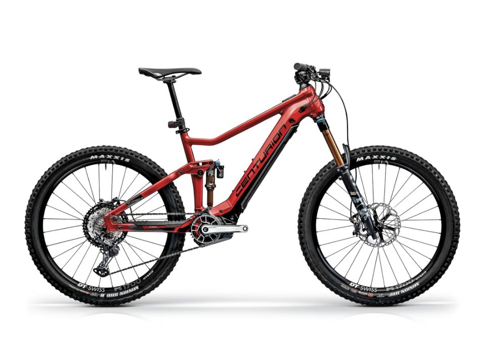

Welches E-bike ist das? bitte mit Foto 🤣

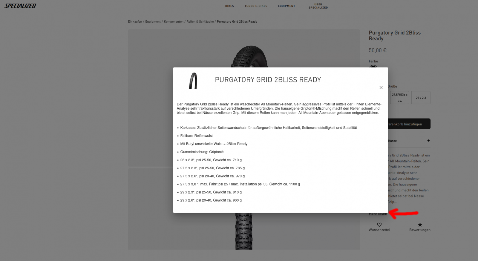

Und ansonsten war ich wohl zu blind offizielle Gewichtsangaben zu finden. 🙈
Auf der Specialized-Seite auf "Mehr lesen" klicken :)
Ah sorry, ich hatte beim Grid und Grid Trail geschaut, aber bei letzterem versehentlich den mit Tanwall erwischt. Den gibt es nur in 27.5x2.6, während es den Grid gar nicht in 27.5 gibt. Den Grid Trail mit schwarzer Wand und den Gravity gibt es auch in 27.5x2.3.
