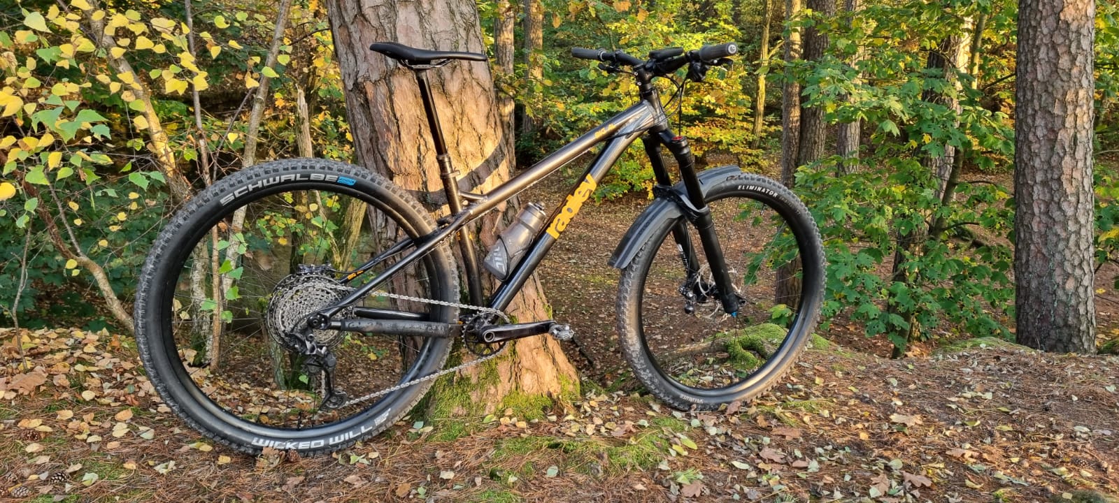

wenns rollen soll:
Ich brauch am HT hinten halt nen halbwegs robusten Reifen, und leider gibts Grid Trail nix mit T5. Deswegen der WW in Supertrail Speedgrip.. Der Eli reicht dazu vorne. Find die Kombi ziemlich harmonisch.
Noch lieber wäre es mir gewesen, wenn es den GC mit T5 Gummi auch mit der Grid Karkasse geben würde..
Jo, das wäre perfekt. Ist jetzt erst mal der GC Grid T7 geworden. Wird schon besser rollen als ein Eli GT T7 😆
wenns rollen soll:
Ja, von dem ist mein Buddy auch ganz angetan. Hat noch den passenden NN vorn dazu. Für geschenkt würd ichs mal testen, aber irgendwie hab ich eine Schwalbe-Allergie am MTB entwickelt 🤷‍♂️
ich auch - Alles mit rotem oder Lila Gummi und mehr Stollen was ich in letzter Zeit probiert habe hat mir nicht wirklich getaugt. Ablösende Gummischichten, seltsame neue Profile, oder/und ziemlich schwer..
Nicht so der WW. Speedgrip hält lang, rollt gut und ist auch bei Nässe fahrbar. Und das Profil vom WW kann echt was. Und in Supertrail mit Apexkeil in der Seitenwand wiegt der so um 925g (29x2,4). Hab als schnellen Trail HR mit akzeptablem Pannenschutz bisher nix besseres gefunden. Optisch wär mir freilich ein Spezi lieber 8-)
