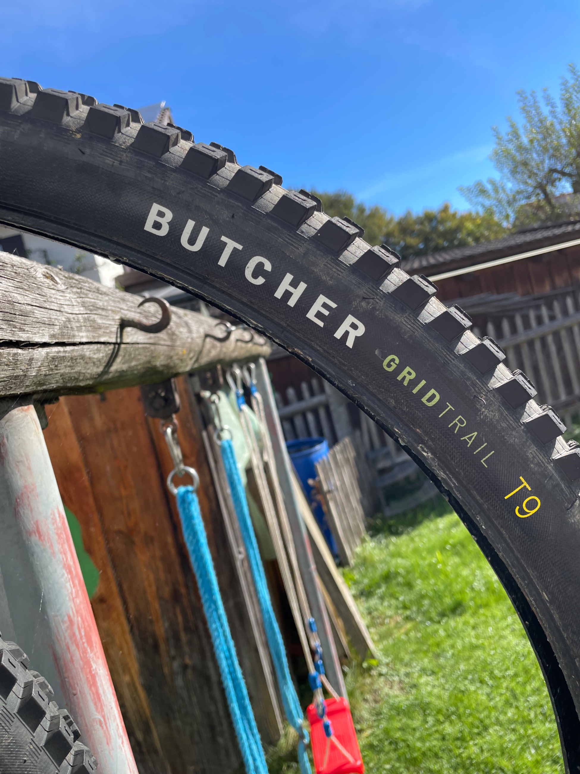

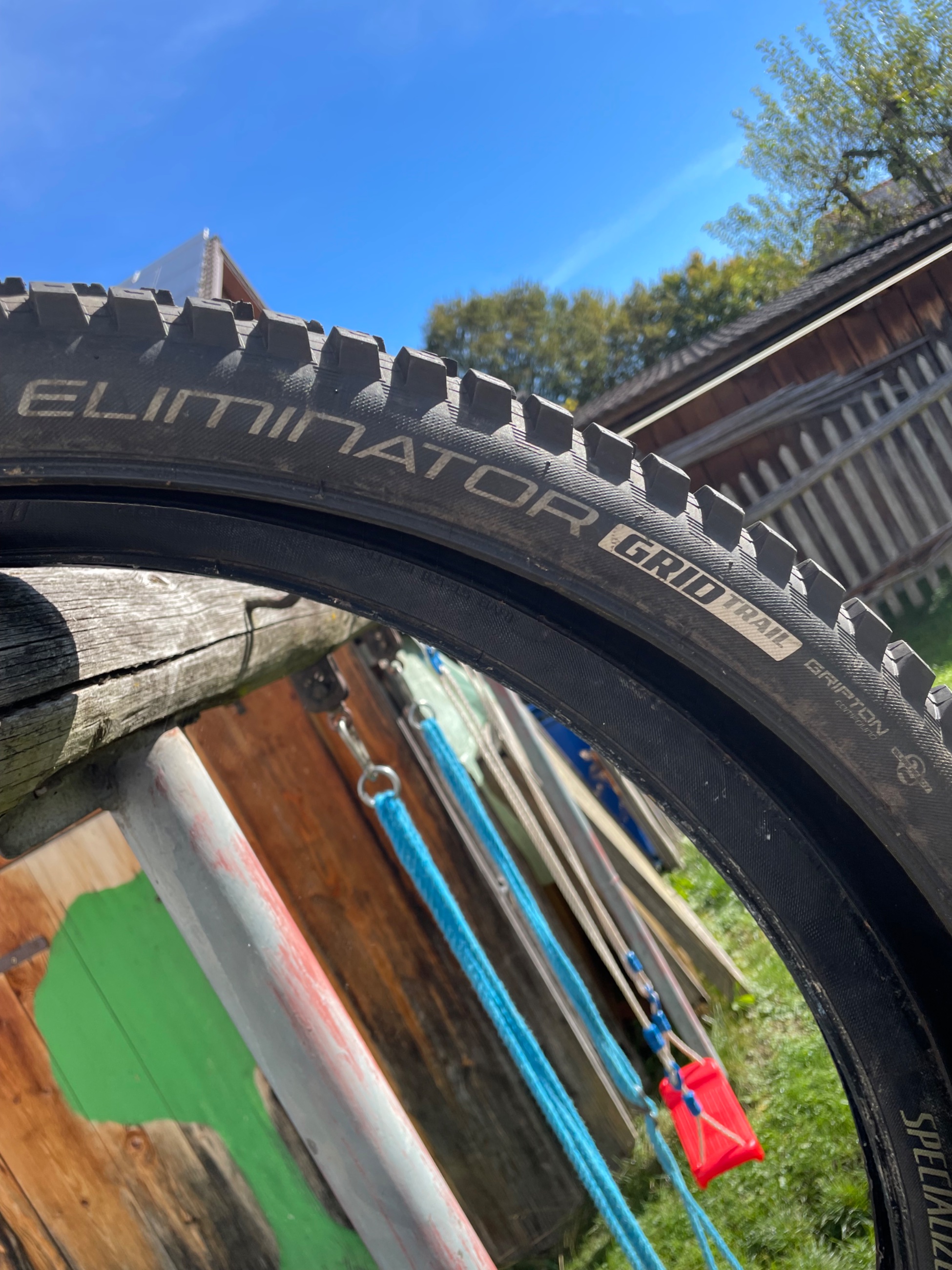

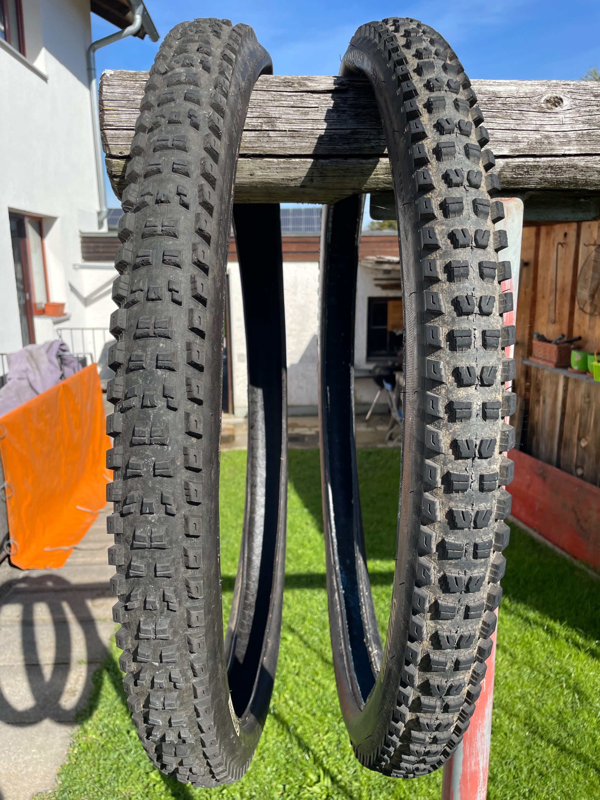

Habe mir am Wochenende ein Podsol gekauft und da sind Reifen drauf, die ich nicht benötige.
Eli Grid und Butcher T9 Grid Trail.
Das Bike schaut aus wie neu und wurde maximal 5 mal bewegt. Die Reifen schauen auch noch sehr gut aus
Stelle mir 40€ inkl Versand vor.
Bei Interesse->PN
