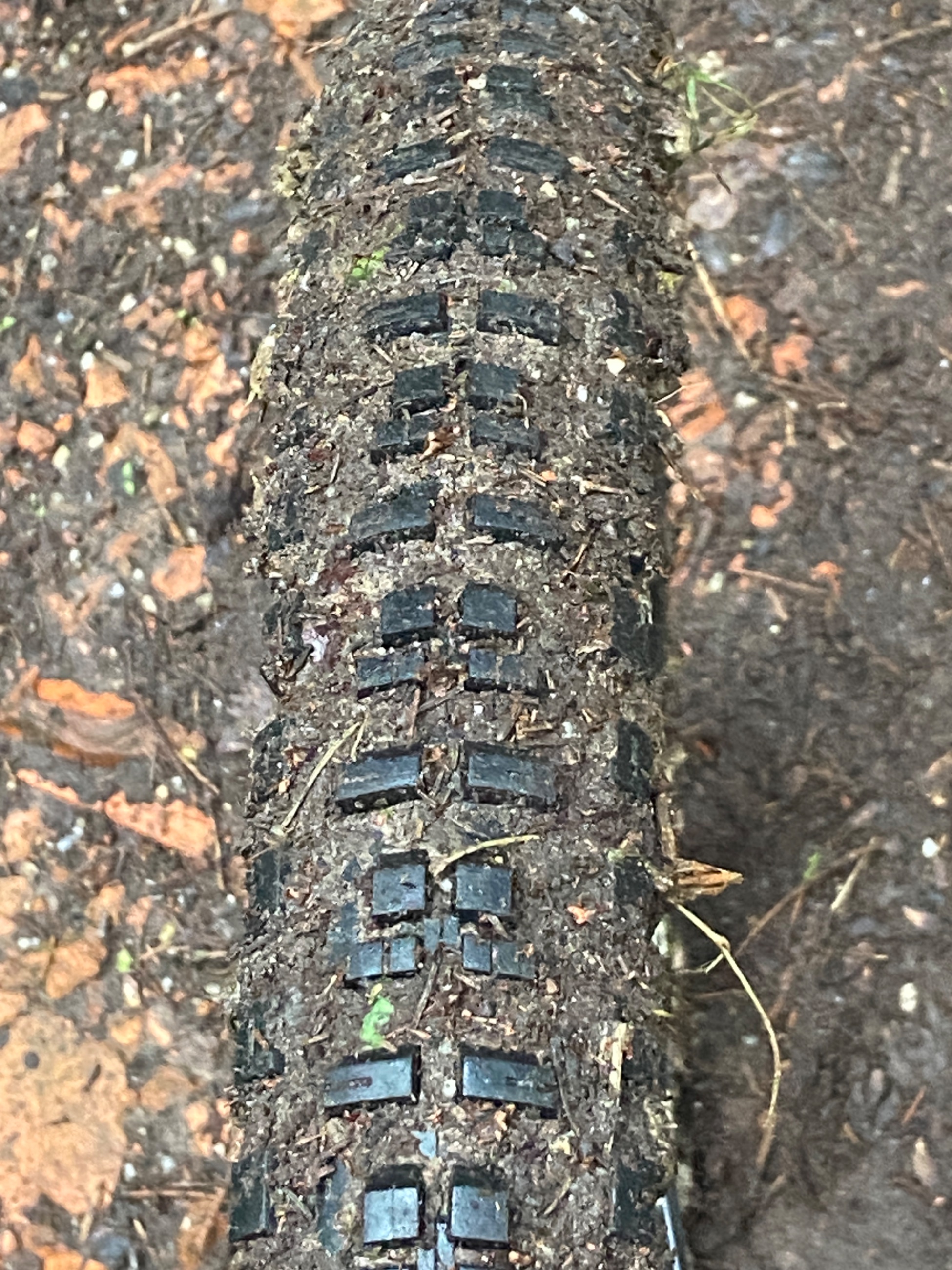

Ist die Kombi Butcher 29x2,3 vorne und hinten in T9 und T7 in der aktuellen Zeit zu empfehlen ? Oder setzt er sich leicht zu?
Der IBEX ist aktuell überfordert 😳

Servus
Der Butcher setzt sich nicht zwar nicht allzu leicht zu, aber bei Bedingungen wie auf Deinem Bild ist der Hillbilly in seinem Element, und die deutlich bessere Wahl.
