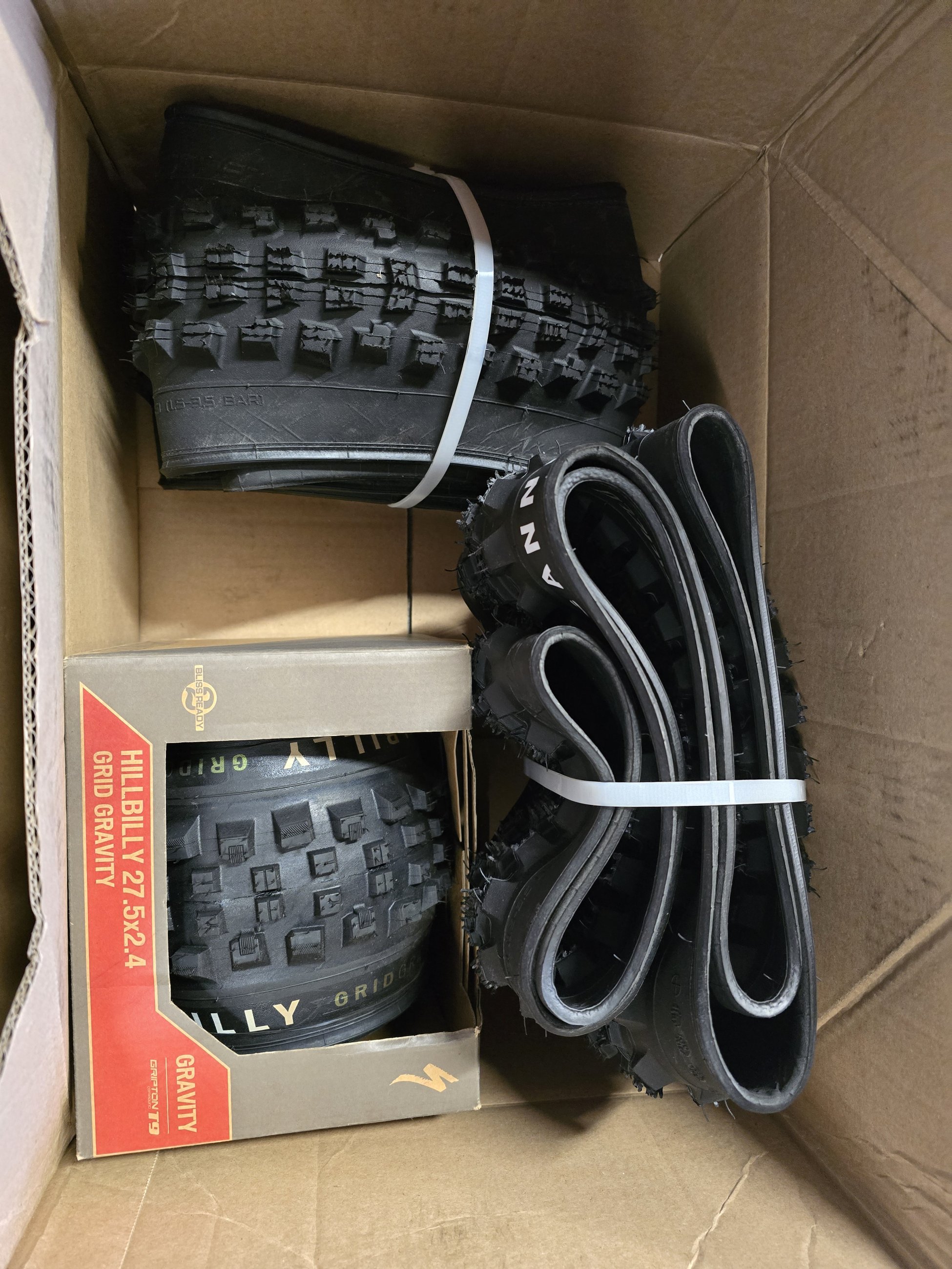

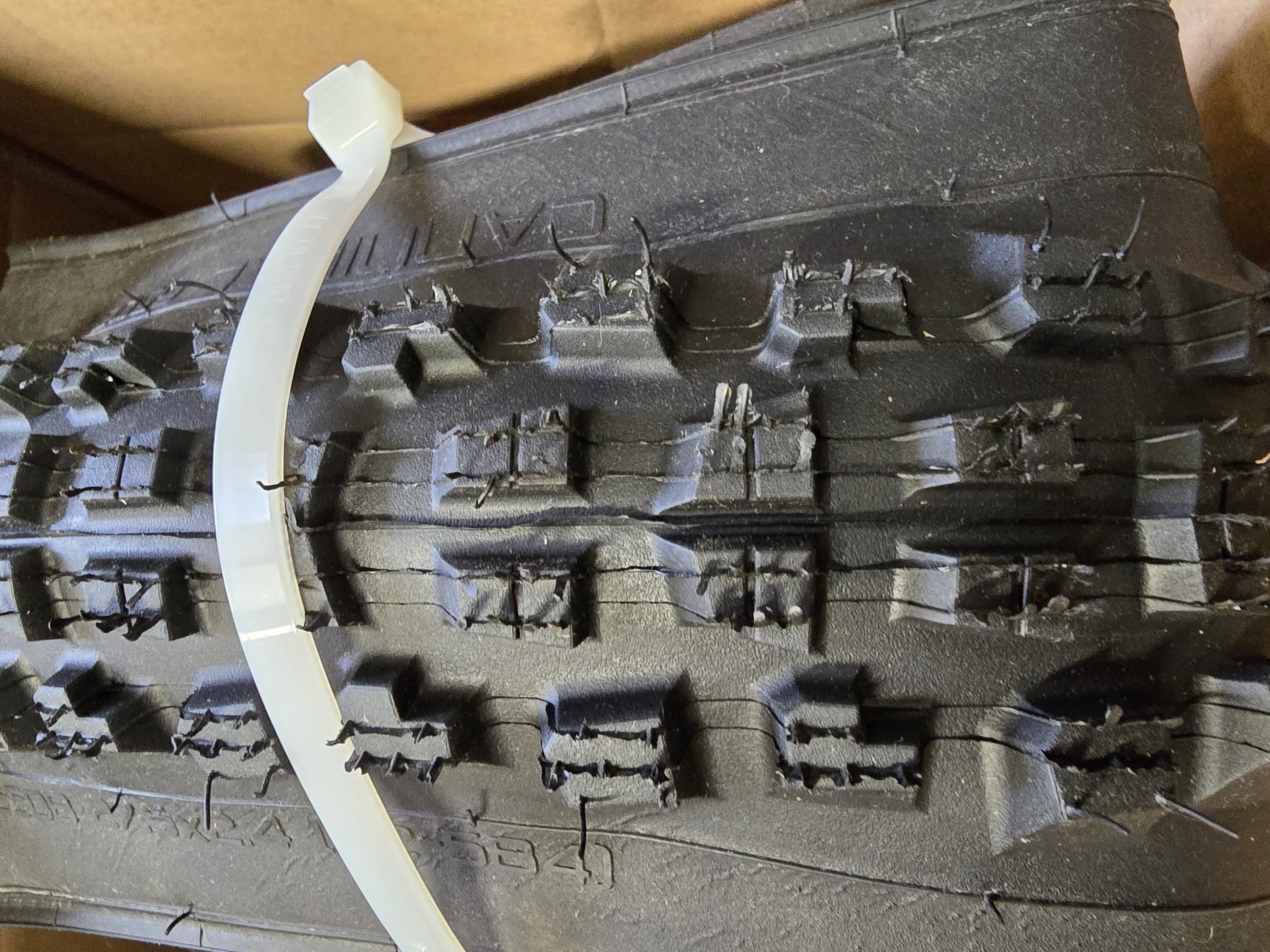

Hab mir auch bisschen Vorrat geholt.
Anhang anzeigen 2154282Anhang anzeigen 2154283
Wär echt interessant, wie dann der neue Butcher sich im Vergleich zum Cannibal fährt.
Würde jetzt von den Bildern her schätzen, dass die Mittelstollen etwas höher sind beim Cannibal, aner das Profil ja sich ja schon angenähert.
Mal schauen, wann ich dazu für einen Fahrbericht, habe erst kürzlich das Laufrad mit Assegai aufgebaut, bevor mir die Cannibal günstig über den Weg gelaufen sind.

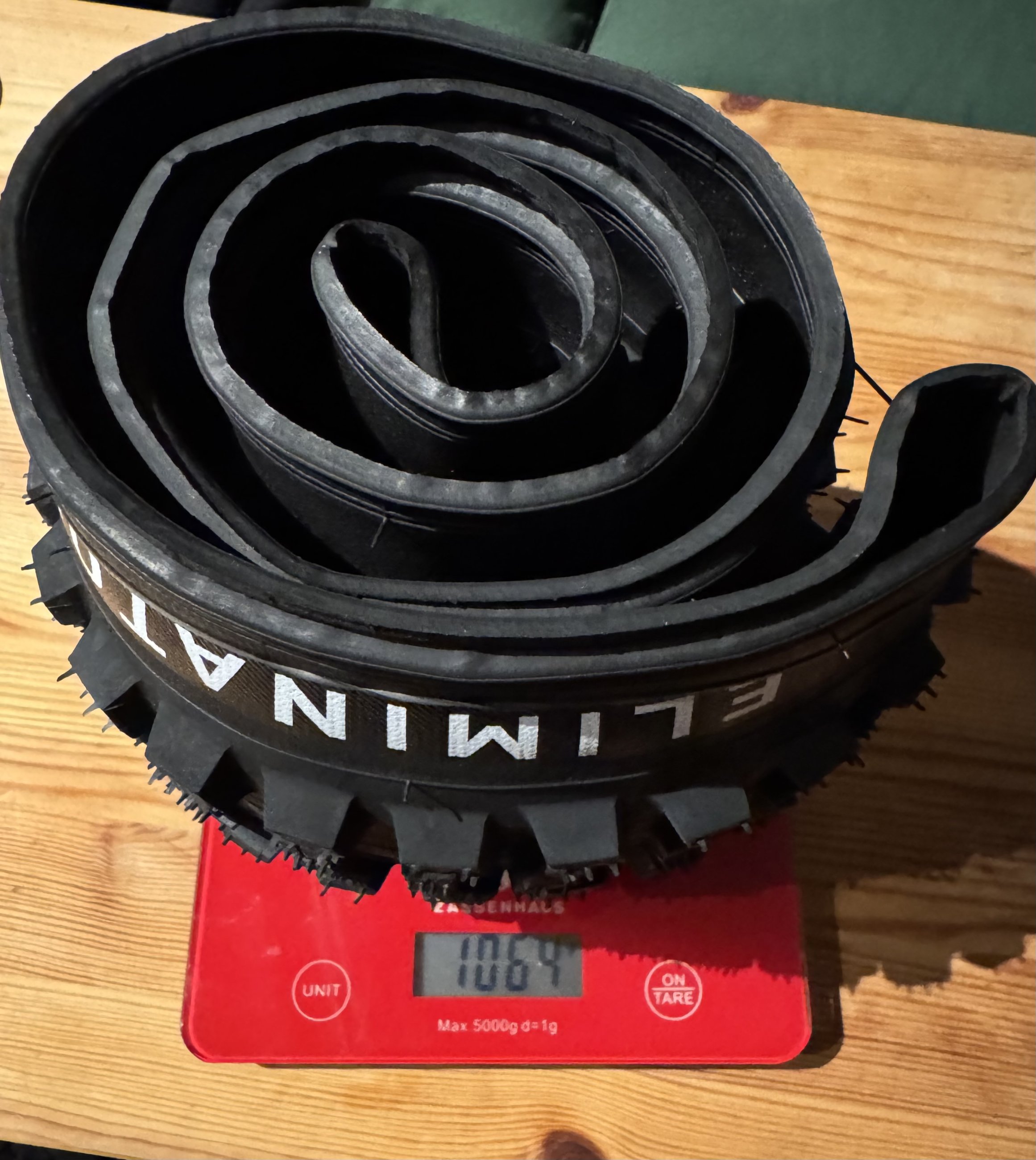

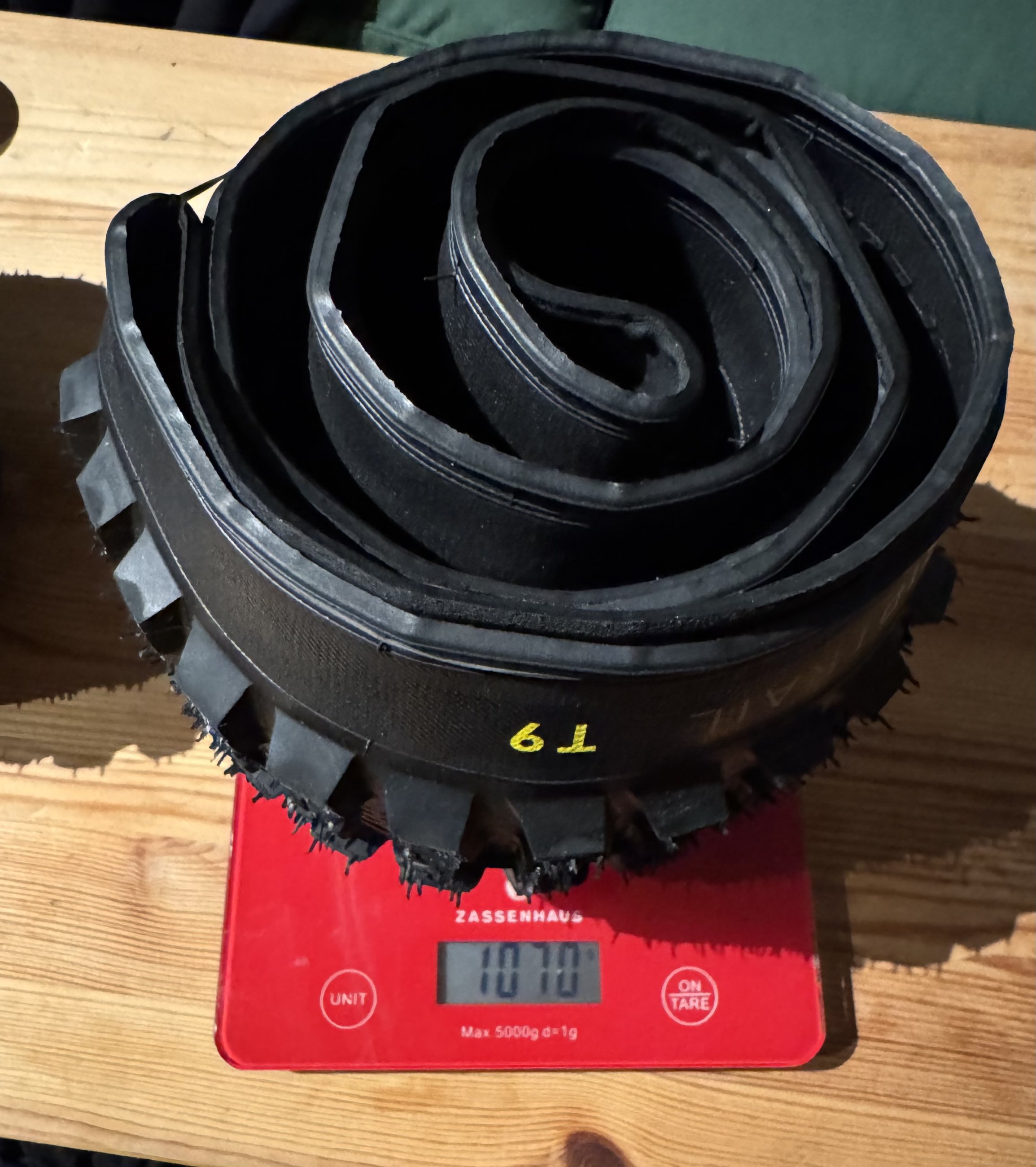

Da @Ralf_T leider die falschen Reifen bestellt hat, musste ich mich halt opfern.
Aber auch nur, weil ich den Eli per Zufall für 28 Tacken bekommen habe.
Und vorne gibts gleich den neuen Butcher, weil entweder bin ich zu blöd ein einfachen Höhen- und Seitenschlag herauszuzentrieren, oder mein montierter alter Butcher ist am Eiern schuld.
Komme aber vorerst leider nicht zum Probefahren. Hartnäckige Rachenentzündung.
Anyway, Bilder:
